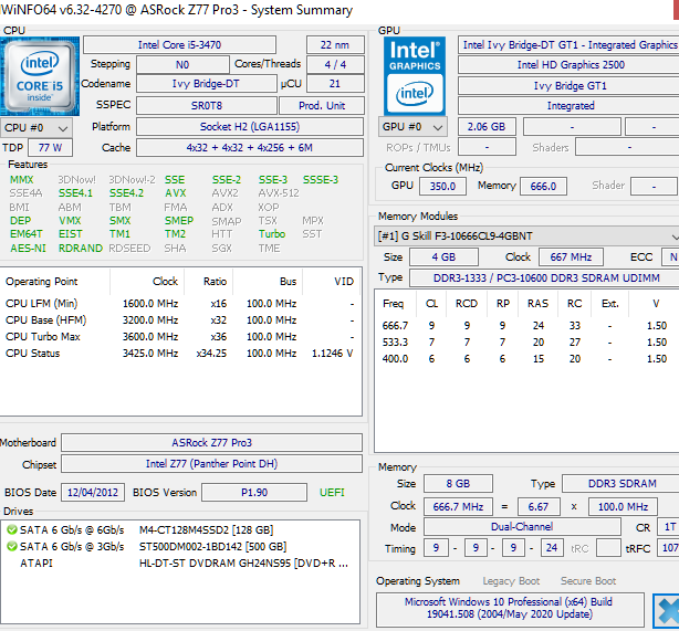

Was ist das für ein PC? (CPU, RAM, HDDs?!) Nicht dass der schlicht überfordert ist?
Ist direkt mit Fritzbox verbunden über nagelneu gelegtes Cat 6 Kabel. Kein Switch etc. PC Eckdaten siehe Anhang. Iperf verstehe ich nicht, ich starte die exe und nix geschieht (sorry, kein Experte)

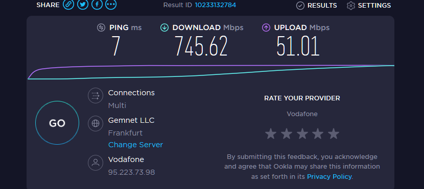

Hm, ist doch sehr seltsam, warum habe ich über Wlan so gute Werte und am PC über Lan nicht...?
hantelfix schrieb:
Holla!! Habe mal einige Einstellungen vorgenommen (weg von Custom/ Windows) zu Optimal. Jetzt stehen da:
Damit kann ich doch schon besser leben =)
Nur nochmal pro forma, meint ihr ich schaffe es nochmal auf 850+? Wenn ja, wie? Danke und VG
