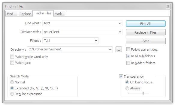

Notepad ++ habe ich schon ausprobiert, aber dort kann ich nur Zeilenweise ersetzen.
Wenn ich ganze Blöcke einfügen will, checkt er dies nicht.

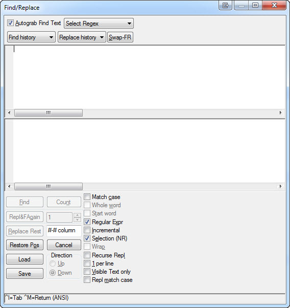

Regexp?
Diese Übersicht habe ich schon ausprobiert, aber irgendwie klappt das nicht.
Bei mir sieht das so aus:
Du kannst das Ganze natuerlich auch noch komplexer gestallten.

So wie du das zeigst ist es kein Problem mit dem ersetzen des Textes. Aber wenn ich ein ganzer Textblock ersetzen will, bringt mir diese Maske nicht viel.
