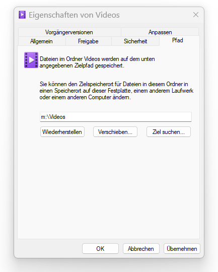

Der Video Ordner muss ja nicht auf C liegen. Der Pfad kann ja angepasst werden. Ob das dann noch mit deinem TV funktioniert muss man probieren.
