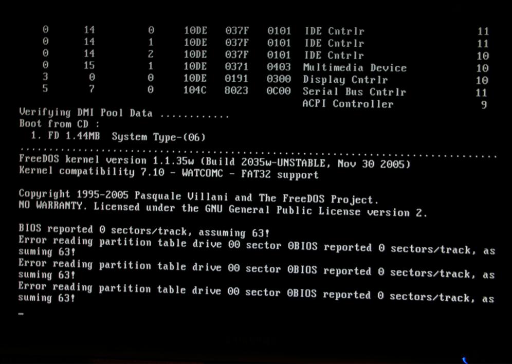

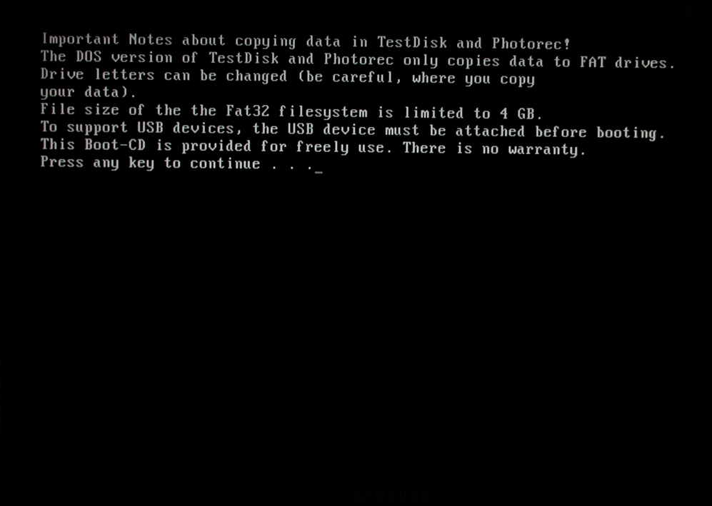

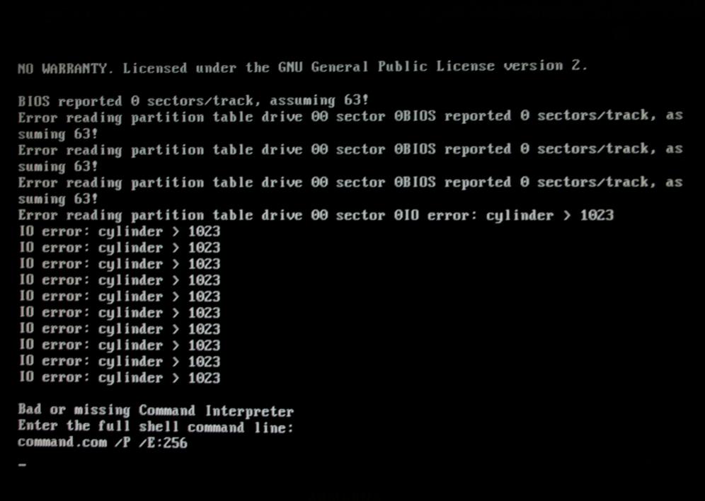

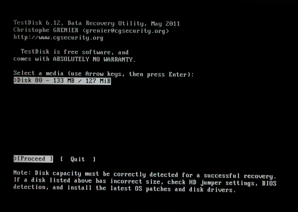

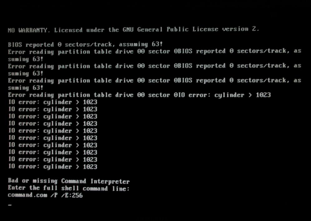

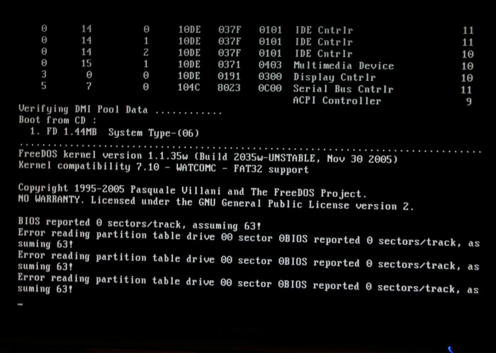

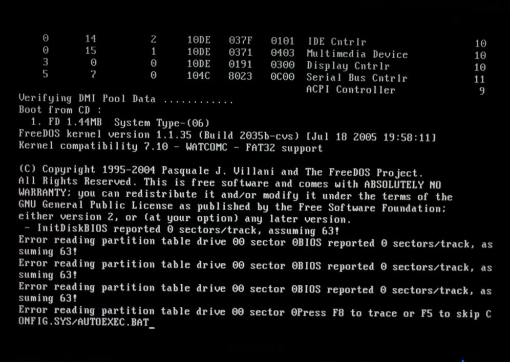

habe folgendes Problem meine Externe Platte will nimmer, unter computerverwantung steht das die nicht iniziallisiert wernden kann, nun habe ich diese an meinen Desktop Rechner gehängt (intern) und wollte sie mit Testdisk beim booten prüfen, es kommt zu folgenden fehlern ehe die auswahl ob Test disk oder photo... kommt...
"InitDiskBIOS reported 0 sectors/track, assuming 63!
Error reading partitiontable drive 00 sector OBIOS reported 0 sectors/track, assuming 63!"
die "Error...." meldung kam 3 mal, dann kam ich ins Auswahl menü,... dort wo es dann die Platten anzeigt steht nun

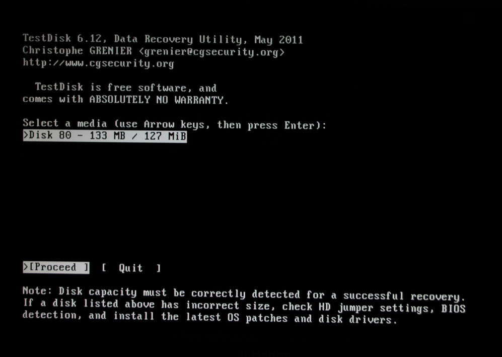

Disk 80 - 133MB /127MiB
Disk 81 - 750 GB / 698 GiB
Die Externe Platte hat 500GB, die 750ger ist die des Computers.
Nun steht ja "If a disk listed above has incorrect size... check Jumper settings, Bios detection, and install the latest OS patches and disk drivers.

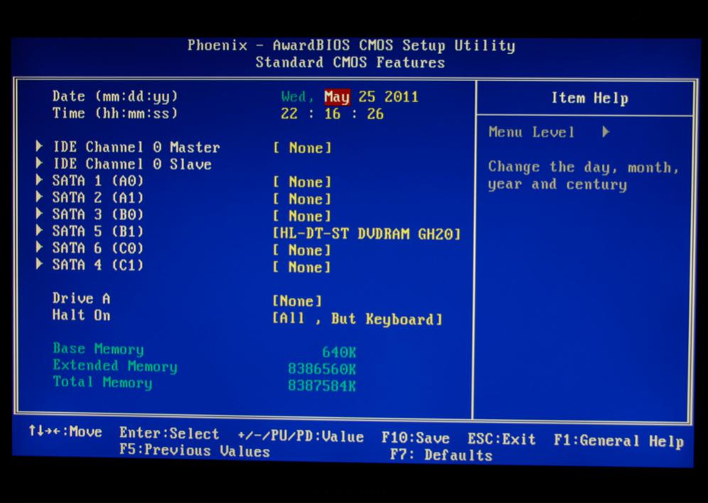

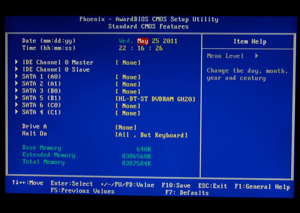

Also Jumer ist derzeit auf "Cable..", habs auch schon mit "master" und "slave" probiert, wodurch sich nichts geändert hat, im Bios selbst zeigts keinen namen der Platte an, jedoch ist hinter IDE "master" bzw "slave" leer, normalerweise sollte da der Platten name stehen oder "AUTO"...

Habs mittlerweile auch schon mal mim MBRtool getestet, da kommt genau das selbe und dann heißt es "..full shell command..." und dort soll man dann irgendwas eintippen, aber wenn man z.B. wie in der Anleitung "MBR tool /?" für die Hilfe eintipt kommt unbekanntes commando??...
Teile mal mit, ob du die FreeDOS Testdisk Boot CD aus dem Download-Bereich auf CB genommen hattest?
Auch auffällig ist die Erkennung der Größe deiner Platte

Anzeige im Bios, kein Platten namen...
https://www.computerbase.de/forum/attachments/bios-jpg.234156/

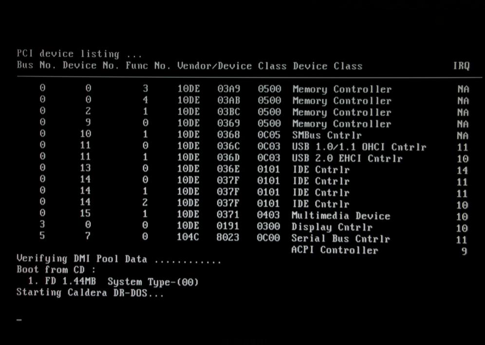

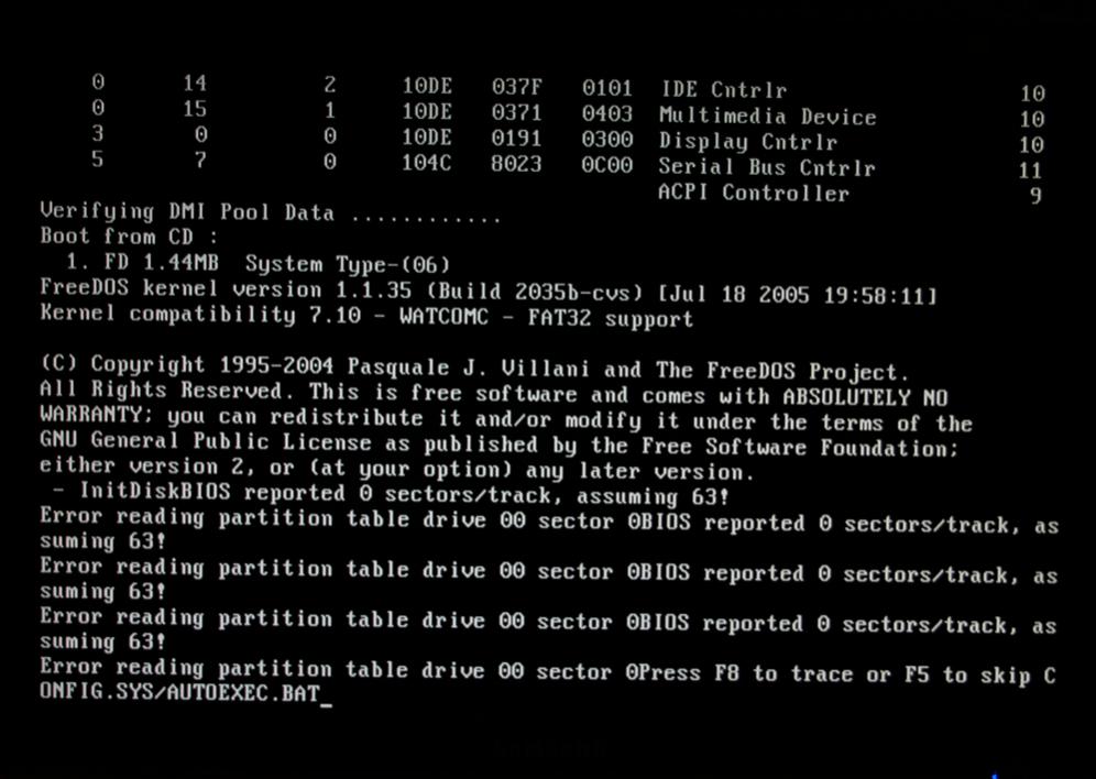

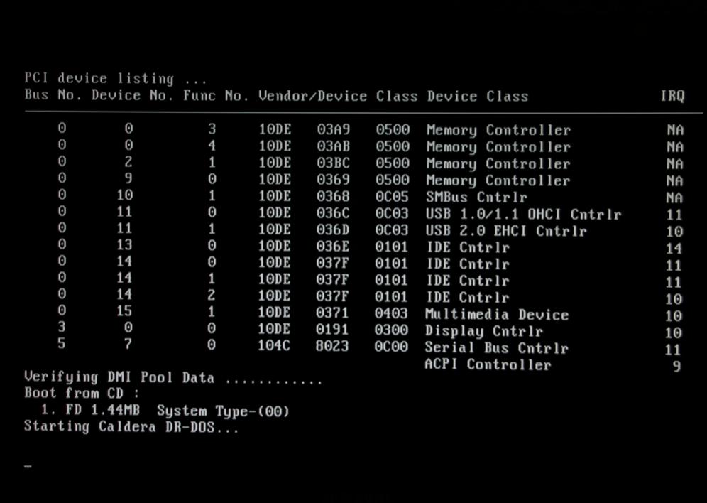

Mit Testdisk:
https://www.computerbase.de/forum/attachments/testdisk_start-jpg.234159/
https://www.computerbase.de/forum/attachments/testdisk_start02-jpg.234160/
https://www.computerbase.de/forum/attachments/testdisk_start03-jpg.234161/
Mit MBRTool:
https://www.computerbase.de/forum/attachments/mbrtool_start-jpg.234157/
https://www.computerbase.de/forum/attachments/mbrtool_start02-jpg.234158/

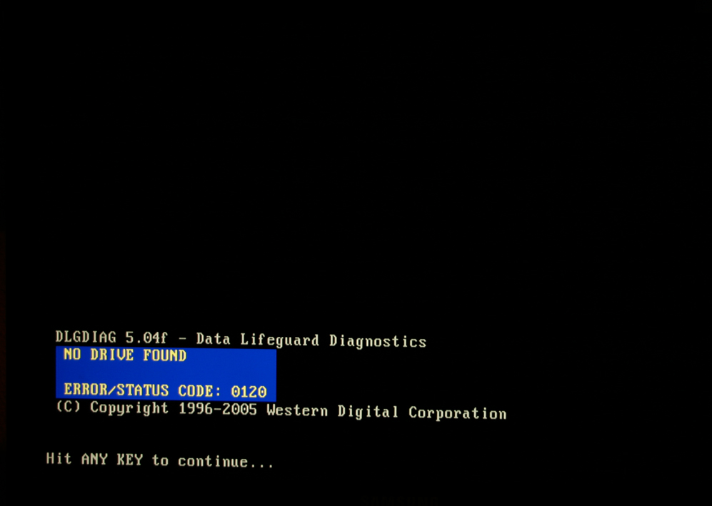

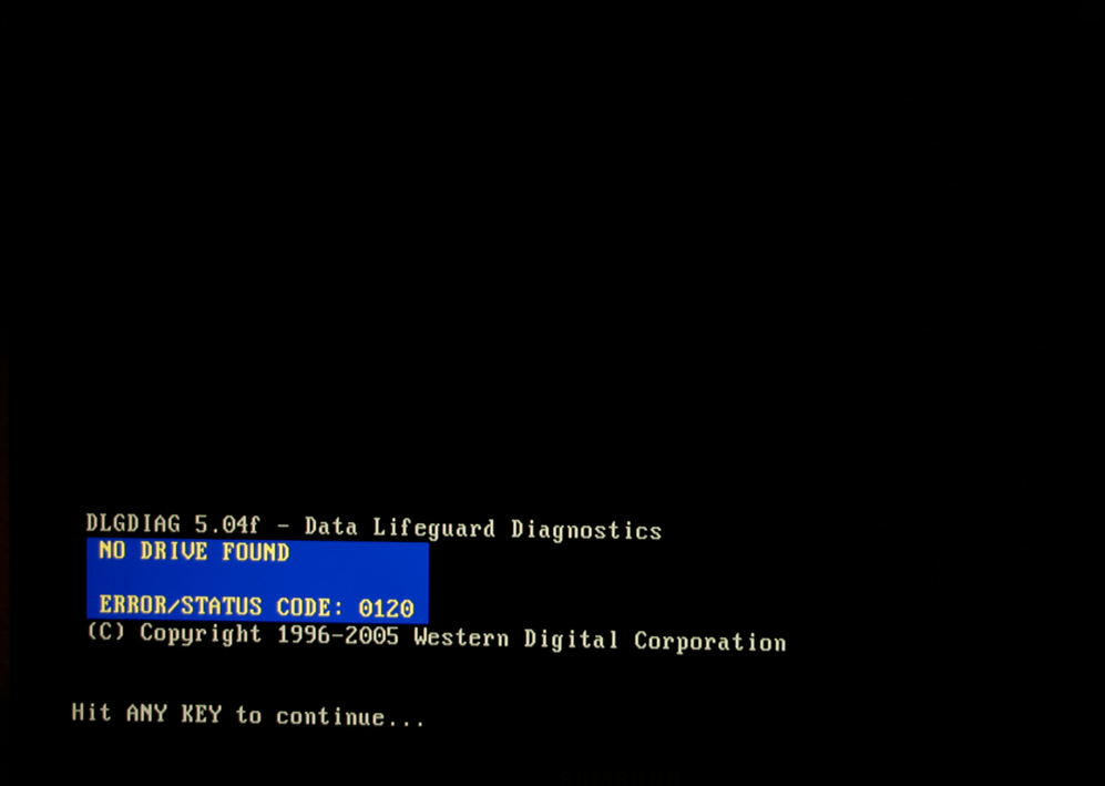

Mit dem WD-Diagnose tool:
https://www.computerbase.de/forum/attachments/wd-diagnostic_start-jpg.234162/
https://www.computerbase.de/forum/attachments/wd-diagnostic_start02-jpg.234163/

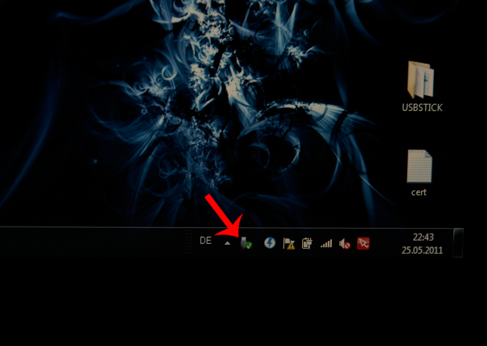

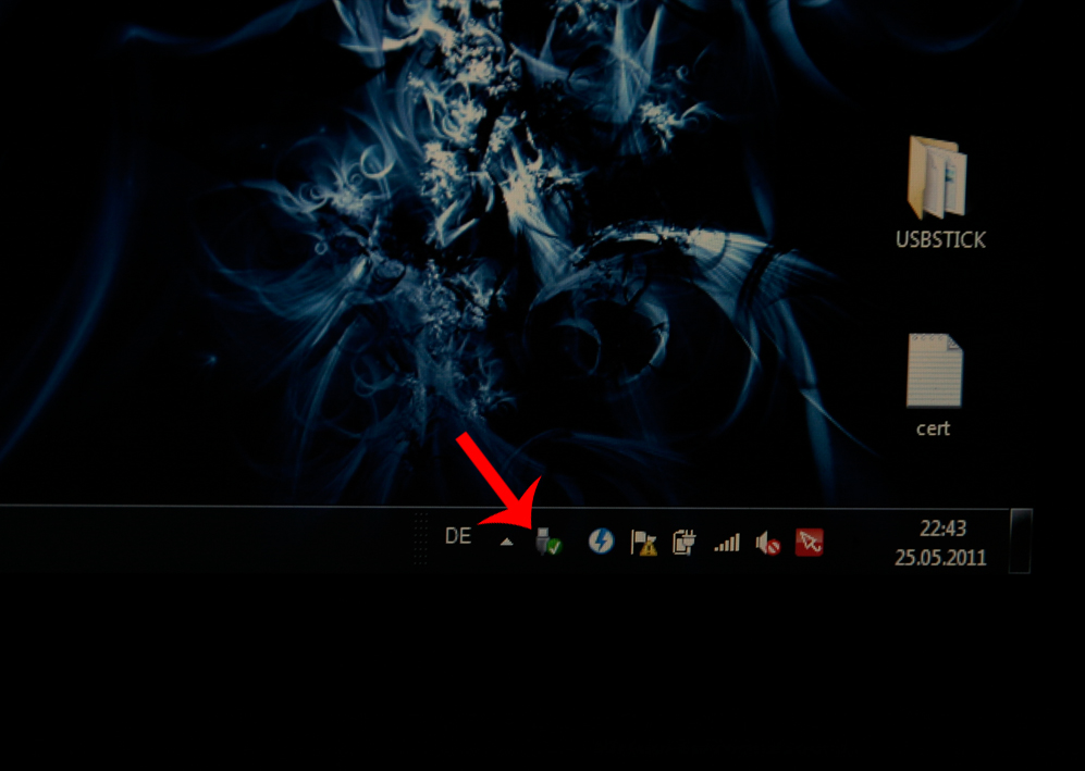

Nun Platte wieder ins Externegehäuse gepackt und angeschlossen:
Es wird erkannt, das was angeschlossen wurde:
https://www.computerbase.de/forum/attachments/bei-anschliessen-jpg.234164/

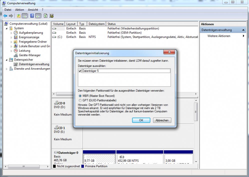

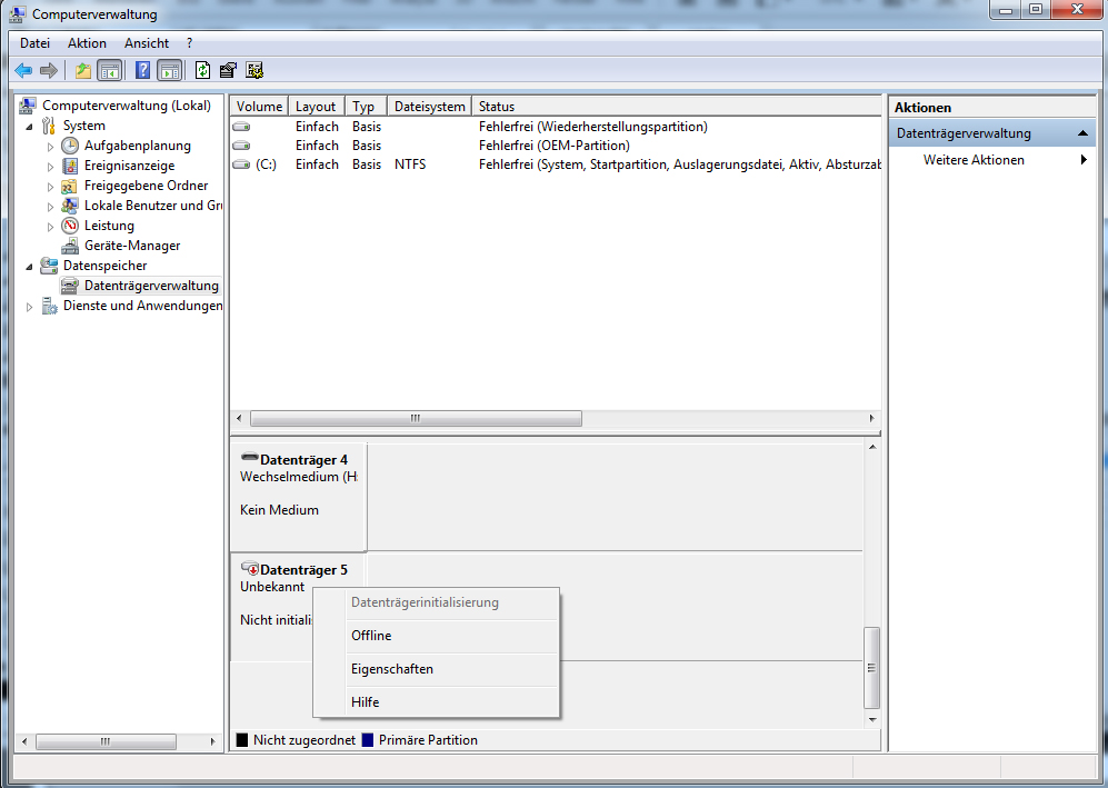

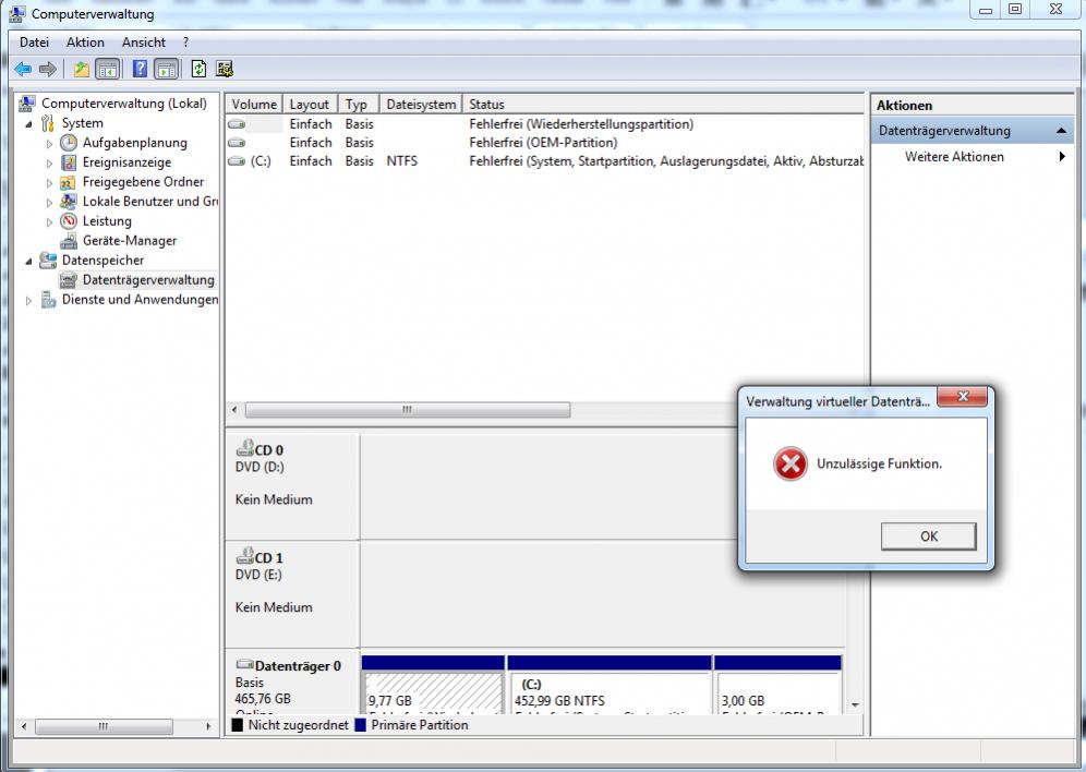

dann geh ich zur Datenträgerverwaltung:
https://www.computerbase.de/forum/attachments/datentraegerverwaltung-starten-jpg.234165/

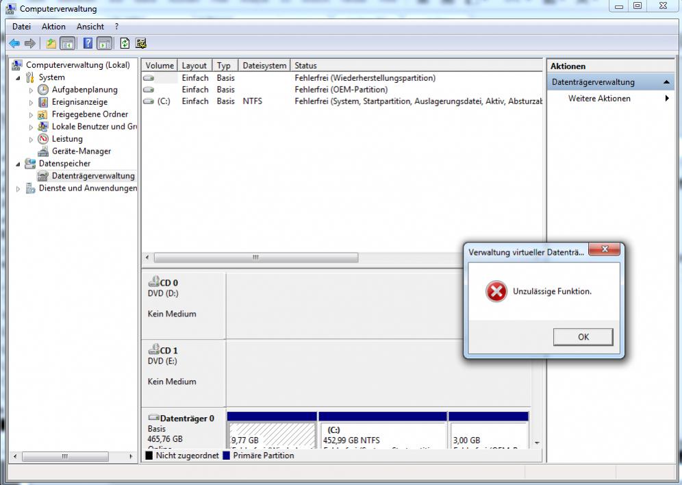

nach bestätigen kommt folgender Fehler:
https://www.computerbase.de/forum/attachments/unzulaessige-funktion-jpg.234166/

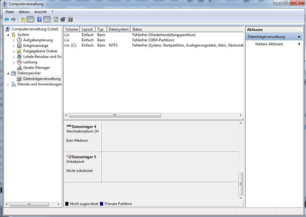

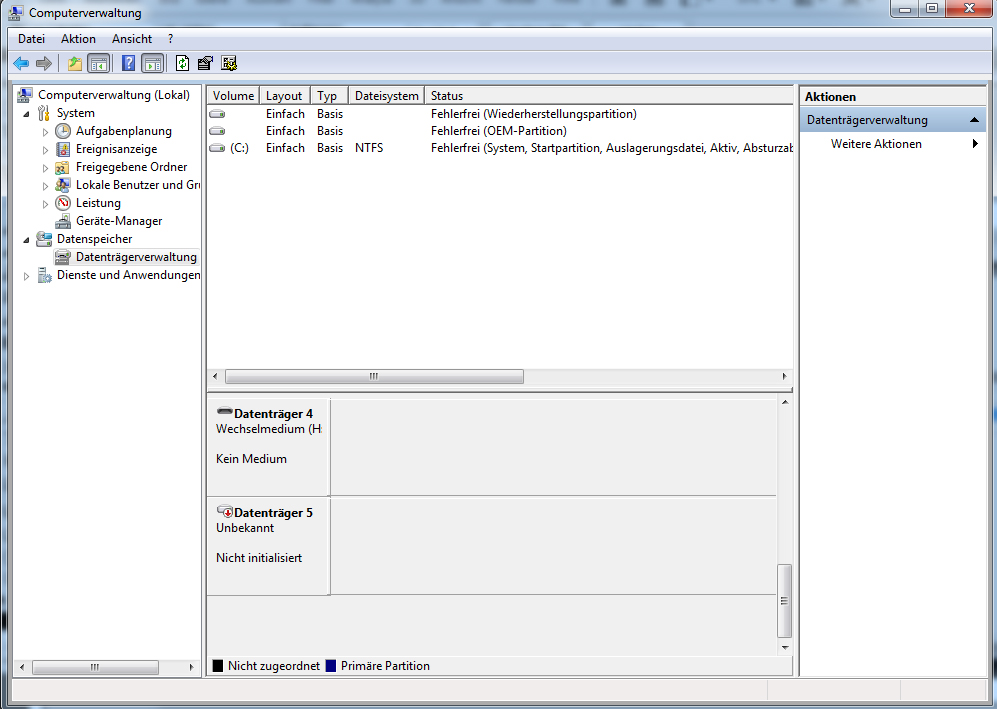

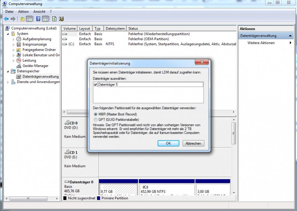

ind der Datenträgerverwaltung steht dann Nicht inizialisiert:
https://www.computerbase.de/forum/attachments/datentraegerverwaltung-jpg.234167/
Rechtklick drauf:
https://www.computerbase.de/forum/attachments/rechtklick-auf-datentraeger-5-jpg.234168/

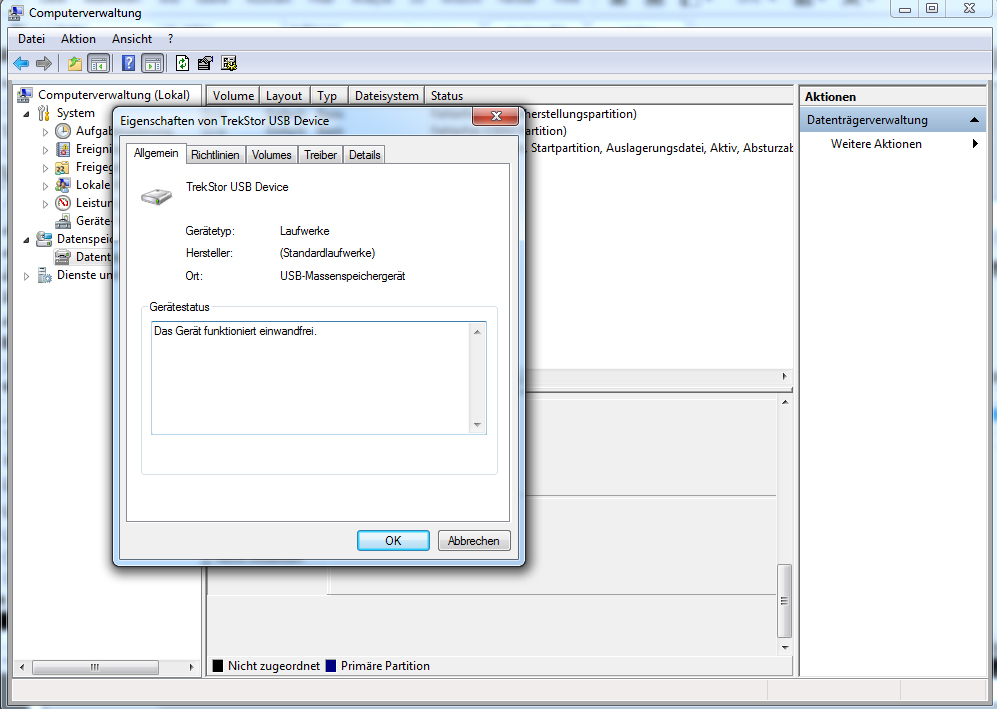

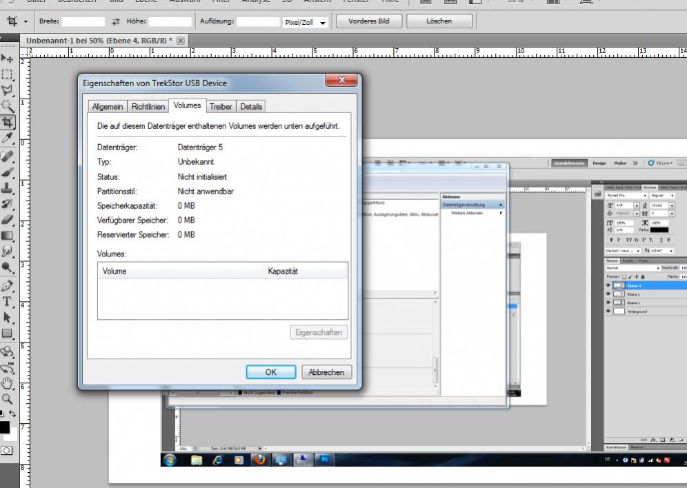

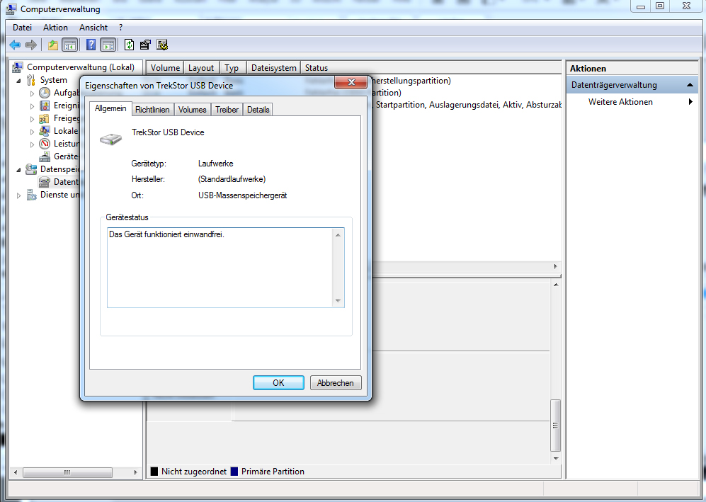

Unter Eigenschaften:
https://www.computerbase.de/forum/attachments/eigenschaften-von-datentraeger5_01-jpg.234169/
https://www.computerbase.de/forum/attachments/eigenschaften-von-datentraeger5_02-jpg.234170/

Sieht bei dir nach fehlerhaften Platte aus.
BIOS erkennt sie nicht und USB nur das Trekstor-Gehäuse aber nicht die Festplatte welche Western Digital ist.
Auch ist die Erkennung unter TestDisk viel zu klein (127 MB).
Kann auch auf eine verkehrte Speicheradressierung hinweisen.
Daher kommen auch die ganzen Meldungen.
Ich kann es mangels Infos nicht zuordnen ob hier ein Firmware oder elektronisches Problem vorliegt?
Auch Hardware kann nicht ausgeschlossen werden.
Ob eine Diagnose mit hdat2 was bringt, weiß ich nicht.
Könnte noch überlegt werden?
