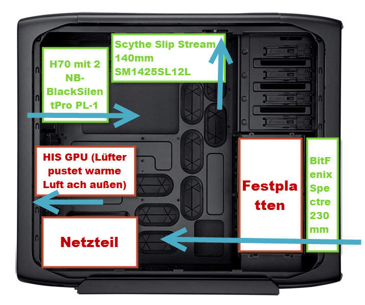

ich habe einmal folge Frage. Meine Gehäusebelüftung ist wie in Bild 1 beschrieben. Aber erst mal die Beschreibung:
Der BitFenix pustet die Luft vorne unten rein. Der H70 pustet die Luft hinten oben mit 2 NB-BlackSilent rein und oben pustet ein SlipStream die Luft wieder raus. Der H70 pustet rein, da laut Corsair der H70 die CPU so mehr kühlt.
So nun zur eigentlichen Frage: Meine CPU wird gekühlt. Da mache ich mir nicht viele Sorgen. Ob es kühler geht weiß ich nicht, aber auf jeden Fall wird sie nicht zu warm. Ab an den warmen Tagen ist mir aufgefallen, dass die Temperatur im Innenraum für meinen Geschmack eigentlich zu hoch ist.

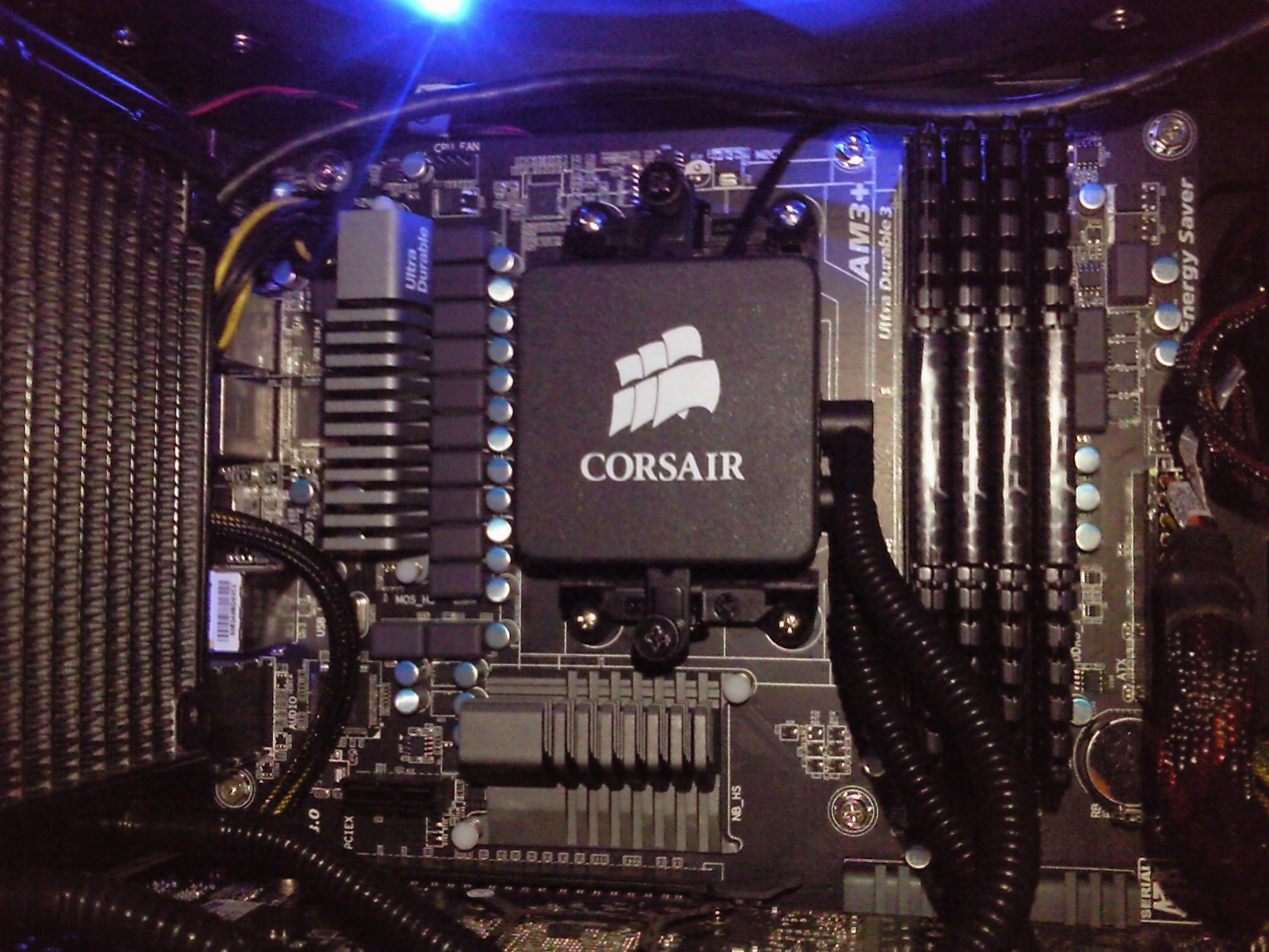

Wäre meine Kühlung besser, wenn ich wie in Bild 2 den H70 auch raus pusten lasse. Allerdings ist dieses ja laut Corsair nicht optimal.

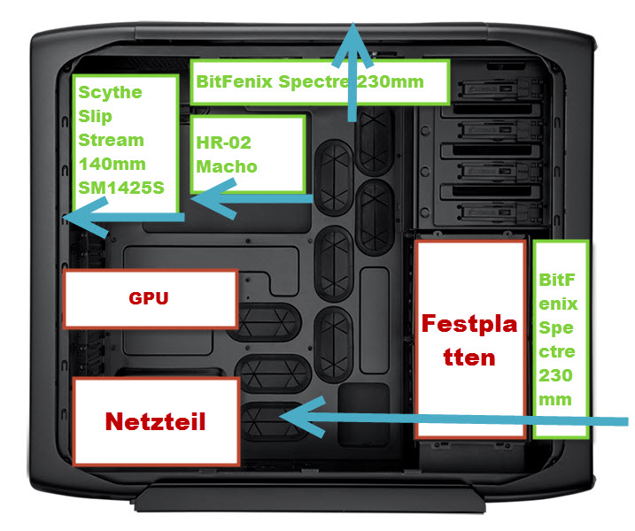

Oder sollte ich den Innenraum anders kühlen. Dazu würde ich den Lüfter TOP auch durch einen BitFenix ersetzen. Den SlipStream anstelle des H70 setzen und für die CPU würde ich mir einen HR-02 Macho zulegen. Dieses wäre dann Bild3. Dazu muss ich noch sagen, dass die Grafikkarte bald durch eine 7870 ersetzt wird, die die warme Luft dann nicht mehr nach außen befördert.
Ich möchte natürlich möglichst leise meinen PC gut kühlen. Am liebsten im idle nicht hörbar. Aber dieses werde ich wohl auch mit der neuen "Version" nicht schaffen.
Ich danke Euch fürs lesen und für Eure hoffentlich folgende fachliche und sachliche Meinung.
Grüße

bild 2 ist der bessere airflow, kalte luft rein > warme luft raus.
warum der cpu auf bild 1 besser gekühlt werden soll, kann ich nicht verstehen!!! der einzige unterschied ist das die warme luft im gehäuse landet anstatt draußen, das ist klar schlechter für die temps. im gehäuse.
warum willst du einen anderen kühler kaufen? hast doch schon den h70.
edit:
stand kurz aufm schlauch. klar ist er kühler, er bekommt kaltluft von draußen. ich würde es trotzdem wie auf bild 2 machen und schaun wie sich die temp. vom cpu verhält. die luft im gehäuse sollte dann kälter werden.

Das würde wir auf Bild 3 mit dem Macho aber auch passieren oder?
es kommt drauf an wie man ihn einbauen kann
hab shcon oft gesehen das bei manchen boards das so eingebaut werden muss das er die warme luft der grafikkarte saugt halt ich persönlich nicht so für optimal aber der soll ja auch nicht so schlecht sein
und wenn du ihn für lau bekommst wieso nicht mal ausprobieren kann man ja vergleichen und das beste ergebnis behalten :)

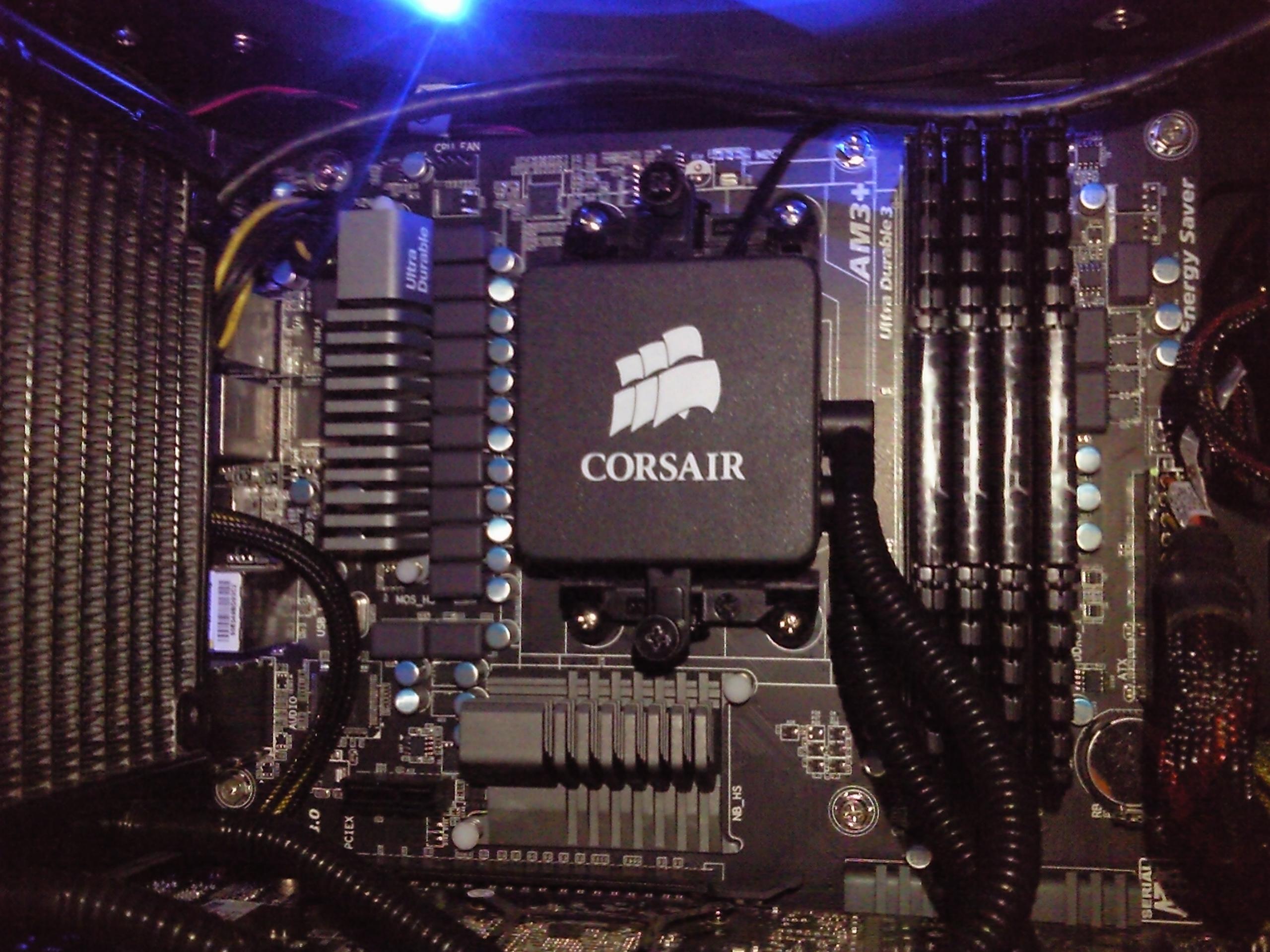

ich mag persönlich meine h60 bzw die pumpe an sich also das teil was man auf die cpu schnallt weil so sieht man das mainboard schön sieht alles schön sauber aus :) (siehe bild)
aber das ist geschmackssache ^^
