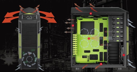

Hallo Community,
Ich frage mich, ob mein aktueller Luftdurchfluss im Gehäuse optimal ist. Ich habe zwar keine großen Temperaturprobleme, jedoch wäre etwas weniger Dampf auf den GPUs falls möglich natürlich nicht verwerflich. Wie im Titel beschrieben habe ich ein Aerocool Xpredator Evil Green. Zunächst zu den eingebauten Kühlern:
Oben 230mm pustet raus, ich bin mir nicht sicher ob ich den überhaupt drehen kann (War standartmäßi drinnen). Darüber sind Schlitze, die über einen Regler geöffnet werden können. Diese sind bei mir immer offen.
Vorne, unten 230mm pustet auch rein. Auch hier bin ich mir nicht sicher ob er gedreht werden kann, es handelt sich auch um einen vorinstallierten.
Boden, vorne 120mm Xilence pustet rein.
Rückwand, also über slotblech des MB, 120mm Xilence, pustet raus.
"Tür" 4x 120mm Xilence pusten rein.
Ich nutze 2x die Zotac GTX 480 AMP im SLI (Bitte keine abfälligen Kommentare zur Grafikhardware, hier geht es um die Belüftung :cool_alt:). Wer die Karte und ihr 3-Slot Design kennt, kann sich in etwa vorstellen wie nah die beiden Geräte auf dem MSI 970A-G46 aufeinander hängen. Dementsprechend schwitzt die obere der beiden auch ein wenig und kommt unter Furmark auch mal auf die 80°. Die Frage ist jetzt, ob ich hier eine Verbesserung herbeiführen kann, wenn eine effizientere Anordnung der Lüfter die Gesamttemparatur im Gehäuse zu senken vermag. Ich bin mir beispielsweise nicht im klaren, ob es hilft alle Türlüfter zu wenden. Ob die Gesamttemparatur durch den höheren Ausstoß an Warmluft eher sinkt als durch das reinpusten größerer Mengen an "kalt"-Luft würde ich gerne von euch erfahreneren Menschen beurteilen lassen. Die Türlüfter und die beiden großen laufen über die integrierte Lüftersteurung des Gehäuses und sind somit variierbar. Der Lüfter am Boden und der hintere sind übers Netzteil angeschlossen und somit dauerhaft auf 100%. Ich bedanke mich im Vorhinein für jeden Tipp und jede HIilfe!
*Edit: Der obere pustet doch raus, hatte mich vertan, Bild Folgt!
*Edit: Da ich leider von der Arbeit nichts hochladen kann hier ein Link zu einer Grafik die das ganze recht gut veranschaulicht. Die hauptfrage ist ja nach den Lüftern in der Tür. Jedoch bläst der lüfter an der unteren Seiteim Bild die Luft ebenfalls raus. Das ist bei mir nciht so. Erscheint mir auch nur bedingt sinnvoll, da dort doch direkt der Boden ist und sich somit die warme luft da unten staut und nicht rauskommt, oder?
Viele Grüße

Also der oben sollte schonmal raus pusten, d aheiße Luft eh schonmal von selbst gern nach oben geht ;)
Prinzipiell immer Vorne/Unten rein, Hinten/Oben raus.
Ein Bild von deinem geöffneten Gehäuse würde uns erheblich weiterbringen. Ohne Bild ist es schwer sich dein Gehäuse vorzustellen. Bei einem Buch sehen Autor und Leser nie das selbe auch wenn es ähnlich ist, bei einem Film aber gibt es nur eine Vorstellung und hier ist Präzision eben besonders wichtig.
