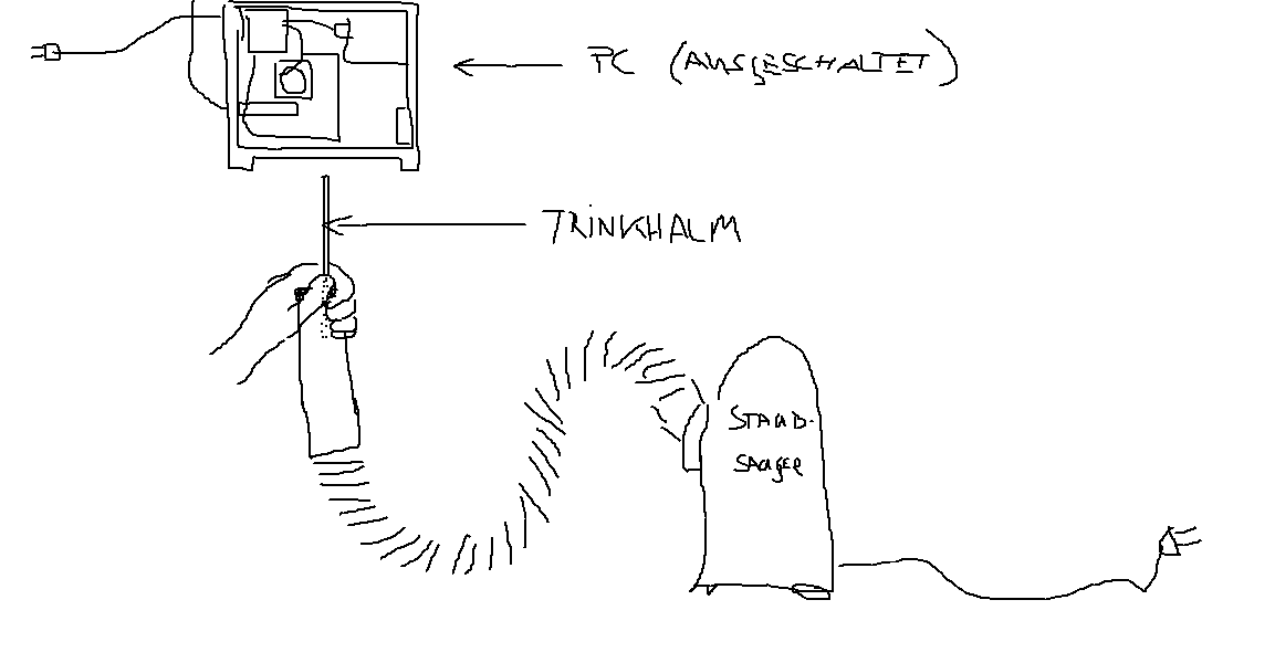

Alles ausbauen was geht. Nen einfachen handelüblichen Staubsaugen mit so nem Bürstenaufsatz vorne drauf und aussaugen.Natürlich etwas runterregeln das sich das Ding nicht gleich festsaugt und dir dir Kondensatoren runterreißt.
Muss man ja jetzt auch keine Raketenwissenschaft draus machen
