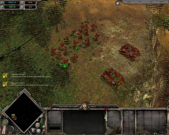

Hallo, ich hab mir die Karte geholt. Man sieht Doom damit geil aus :D
Hab aber mal 2 Fragen:
1. Wieso hab ich keine schicke blaue, sondern so einen blöde orange Heatsink?
2. Wenn ich so ca 2h gespielt hab, dann sieht die 3d-Grafik auf einmal so, wie auf den angehängten Screenshots aus, egal welches Spiel ich starte. 2d sieht aber völlig normal aus, wie man auch auf dem W40K-Screenshot sieht, Windows ist auch normal. Nach einem Neustart ist es weg, aber nach einer Weile tauchts wieder auf. Woran kann das liegen? Temp ist denk ich nicht zu hoch, die ist laut Treiber unter 70°, als weit weniger als die 95 im Test.

Allso mein erster gedanke war ja das es keine Karte von Ino3D ist. Irgend 'ne andere hoch gezüchtete. Sicher das es die original Karte ist? Weil orange Heatpipe kenn ich nur von Zahlman.
Und diese Grafikfehler erinnern stark an eine Radeon 9800se die per SoftMod Ihre 8 Pixelpipelines beklommen hat.
