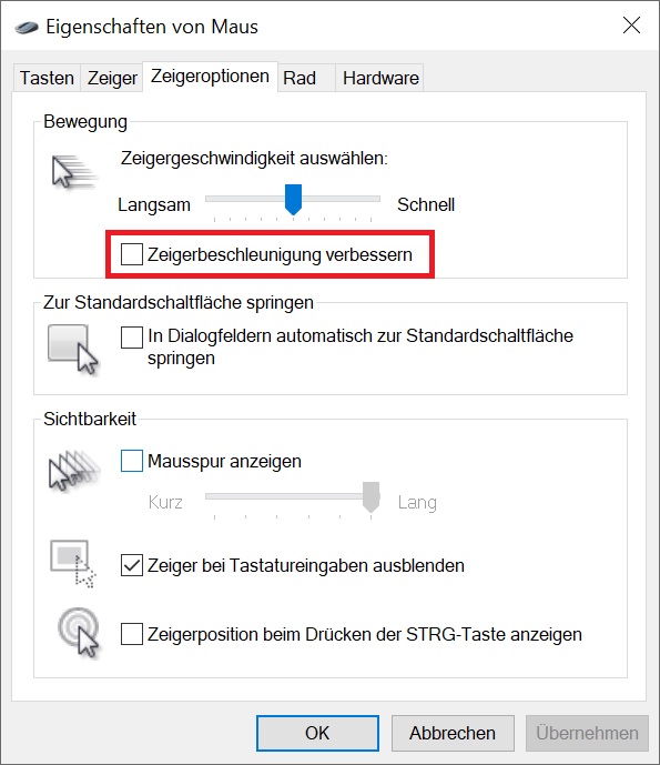

Probier mal das
Windows Registry Editor Version 5.00
; Windows_10+8.x_MouseFix_ItemsSize=100%Scale=1-to-1@6-of-11
[HKEY_CURRENT_USER\Control Panel\Mouse]
"MouseSensitivity"="10"
"SmoothMouseXCurve"=hex:\
00,00,00,00,00,00,00,00,\
C0,CC,0C,00,00,00,00,00,\
80,99,19,00,00,00,00,00,\
40,66,26,00,00,00,00,00,\
00,33,33,00,00,00,00,00
"SmoothMouseYCurve"=hex:\
00,00,38,00,00,00,00,00,\
00,00,70,00,00,00,00,00,\
00,00,A8,00,00,00,00,00,\
00,00,E0,00,00,00,00,00
[HKEY_USERS\.DEFAULT\Control Panel\Mouse]
"MouseSpeed"="0"
"MouseThreshold1"="0"
"MouseThreshold2"="0"
Und
779887
Reaktionen: RzumK

Sebastian_12 schrieb:
Probier mal das
"MouseSpeed"="0"
Und
hab ich immer aus und in der logitech software ist es auch ausgeschaltet aber danke für den einsatz 👍
