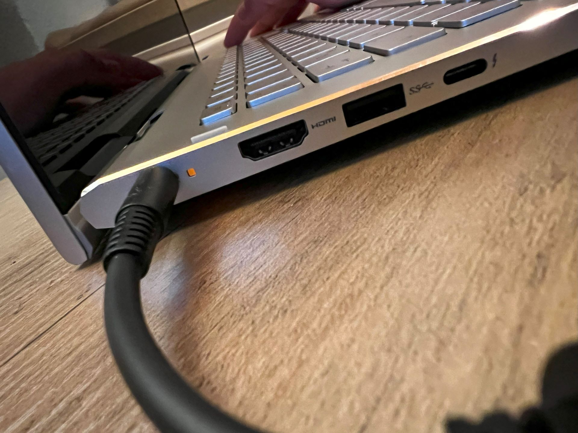

Hallo liebes Nutzer des Forums.
Wie der Thread schon sagt geht es hier um einen Inspirion 7706 2n1, dieser ist während des Betriebs (Youtube Video geschaut) einfach aus gegangen. Ohne Runterfahren sondern einfach aus - Schwarzer Bildschirm und geht nun nicht mehr an. Einen FehlerCode spuckt er mir leider nicht aus, lediglich leuchtet die LED an der Power Buchse Orange solange ich den Einschaltknopf gedrückt halte.
Ich hab bereits den Akku raus und den Reststrom versucht zu leeren und anschließend alles wieder eingebaut, hat nichts geholfen.
So langsam bin ich komplett am verzweifeln da ich das Notebook für meine bevorstehende Umschulung benötige :-(.
Ich hoffe der ein oder andere hier kann mir Tipps geben was ich denn noch machen könnte, bzw. vielleicht kennt jemand das Problem und kann mir helfen ihn wieder zum laufen zu bekommen.
Ich wäre euch sowas von Dankbar!

die Lüfter drehen nicht und kein mux? Gegebnfalls mal per HDMI an einen externen Monitor anschließen.

Hast du ein Multimetermessgerät um das Netzteil zu prüfen?
Ja, Netzteil passt, habs auch über USB-C versucht mit Docking Station selber effekt.
Nein nichts, nur dieses kleine Orangene Licht leuchtet, externer Monitor auch kein Mux
Arbeitsspeicher hab ich grad mal gewechselt, Akku mal getrennt und nur mit Strom versucht. Auch keine Wirkung, wieder nur Orangenes Licht solange ich den Power Button drücke...

Du hast schon alles getan, was man üblicherweise so in einem Fall tut, mehr geht hier nicht mehr.
Reaktionen: windbeutel1
Könntest auch mal versuchen das BIOS zurückzusetzen. Dazu bitte Stromkabel und USB-/Monitorkabel alles abziehen.
Bei dem Video siehst du links unten so ein rundes Teil (ca. Größe einer 1€-Münze) mit schwarz-rotem Kabel. Zieh das mal ab, drück die Einschalttaste min. 20 Sekunden und lass es dann nochmal 10 Minuten so liegen.
Steck dann das Kabel wieder dran und probiers nochmal.

Das ganze hat leider auch nicht funktioniert, hab die Bios Batterie sogar mal über Nacht raus gelassen.
Ich glaube das ist ein Fall für eBay als Defekt zu Verkaufen :-(.
