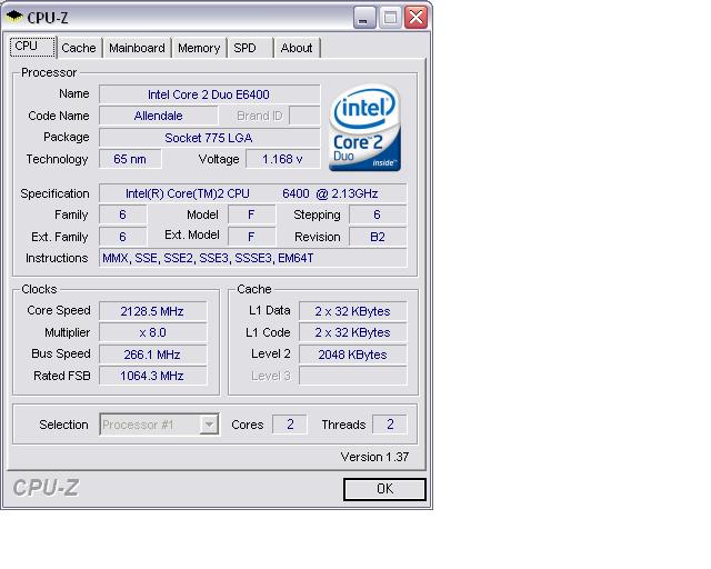

Hallo, hab auch das Problem mit den Abstürzen...
Sporadisch zwischen ner halber Stunde und 3 Stunden...
mein (ähnliches) System:
Asus P5B-E
Conroe E6400
OCZ 2x1GB DDR2 800 CL5
Sapphire Radeon X1900XT 256MB
500 Watt Enermax Liberty
320GB Western Digital WD3200KS
Wo könnte ich bei eventuell falschen Speicher und CPU-Spannungen die "richtigen" Spannungen her bekommen?
Komm nicht dahinter woran es liegt.
Abstürze passieren auch wenn ich nur einen Speicher drin hab (hab auch durchgewechselt)..
Bin am verzweifeln :-(
@wombat26
Bist Du schon weiter gekommen mit Fehlersuche?
Nachtrag: siehe Bild
