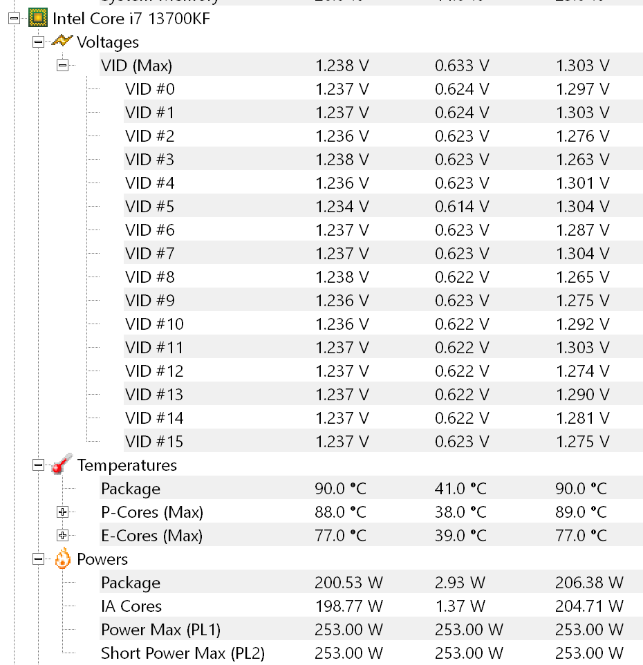

Wenn ich mich richtig erinnere liege ich bei knapp 1.297 VCORE
Im BIOS -155mV eingestellt, -160mV ist instabil.
Bin damit von über 250 Watt runter auf 200 Watt Leistungsaufnahme. Das heißt ich liege weit unter den empfohlenen 253 Watt PL2 und bei 200 Watt macht mein Phantom Spirit 120 das auch locker mit und hält die CPU selbst nach 10 Minuten R23 chillig unter 100 C, es gibt also auch kein Thermal Throttling.
Liege da bei einer Punktzahl von knapp 30k.
Ich denke ich senke vorsichtshalber noch das PL1 auf 125 Watt. Wird wohl eh nie ein Flaschenhals.

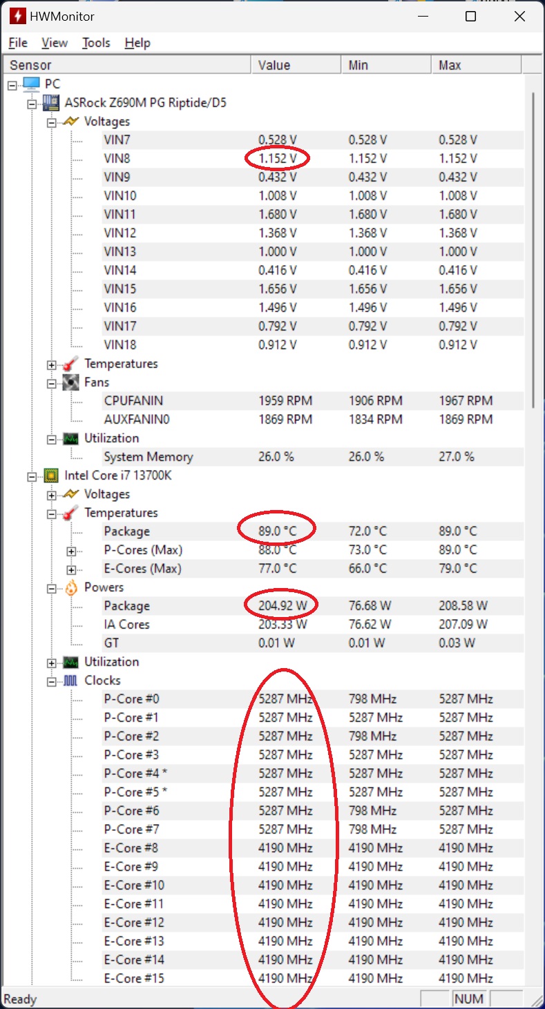

Ich nutze den Thermalright Contact Frame. Habe nur ca. 3 Tage den Intel ILM verwendet.
Anfangs hatte ich den Peerless Assassin 120 SE, habe nach ein paar Wochen dann auf den Phantom Spirit 120 gewechselt und den PA einem Freund gegeben.
Ohne Contact Frame, ohne Undervolting, mit Peerless Assassin war im r23 nach weniger als einer Sekunde (!) 100 C erreicht. Die CPU verbrannte mehr als 280 Watt, wenn ich mich richtig erinnere. Taktrate hat extrem gelitten und meine Punktzahl war auch extrem niedrig.
Heute, mit Contact Frame, Phantom Spirit und Undervolting, gibt's diese Probleme nicht mehr.
Er frisst nun im r23 nur noch 205 Watt, maximal Takt wird locker gehalten, Temperatur übersteigt die 90 C nicht mehr.
Selbst wenn ich das PL1 auf 125 Watt denke habe ich mit 27k noch deutlich mehr Punkte (als alles auf Stock mit 280+ Watt) bei einer Temperatur von nur knapp 66 C. Die P Cores sind dann bei etwa 4,7 GHz, die E Cores bei 3,7 GHz. Ich denke ich werde es sogar dabei belassen. Gestern erst den Test gemacht, nachdem ich (leider ohne Erfolg) versucht habe mit der Idee von @till69 per AC Loadline eine noch niedrigere Spannung zu erhalten. Oder besser gesagt habe ich Erfolg bei der niedrigeren Spannung aber verliere auch massiv an Leistung.
Bleibe vorerst bei -155mV, bin ganz zufrieden so.

@till69 Seltsamerweise nicht, obwohl ich eine ähnliche Leistungsaufnahme habe wie du. Mein Vcore liegt bei 1,27 glaube ich.
Zumindest ist es das, was HWMonitor und auch HWiNFO mir sagen. Ich könnte das später nochmal genauer prüfen.
