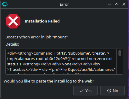

Moin ich würde gerne abseits Windows 11 CachyOS ausprobieren. Leider bekomme ich das OS mittels Calamares nicht installiert.
Was ich bislang gemacht habe:
1. CachyOS über Sourceforge heruntergeladen.
2. Hashwert mittels Get-Hash in Powershell mit -A SHA1 überprüft
3. Bootfähigen USB-Stick mit Rufus erstellt
4. Secureboot im BIOS deaktiviert
5. CachyOS Live vom USB-Stick gebootet

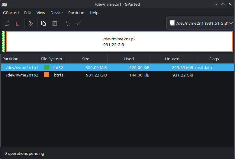

6. Mittels Gparted zwei Partitionen erstellt.
7. Die FAT32 Partition mit Flag "boot" und Mount /efi/boot sowie die btrfs Parition mit / gemountet
Bei der Installation erhalte ich relativ früh bereits einen Fehler

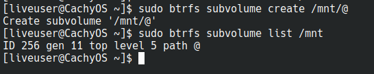

Irgendetwas scheint mit dem Mount nicht zu funktionieren. Anscheinend kann kein subvolume hergestellt werden. Wenn ich über das Terminal versuche ein subvolume manuell herzzustellen, dann funktioniert das. Allerdings ändert das nichts an dem Fehler bei der Installation.
Hatte diesen Fehler schon mal jemand und weiß wie man ihn behebt?
Code:
<div><strong>Command '['btrfs', 'subvolume', 'create', '/tmp/calamares-root-js6m_1ow/@']' returned non-zero exit status 1.</strong></div><div>None</div><div><br/>Traceback:</div><div><pre>File &quot;/usr/lib/calamares/modules/mount/main.py&quot;, line 384, in run
    mount_partition(root_mount_point, partition, partitions, mount_options, mount_options_list, efi_location)
  File &quot;/usr/lib/calamares/modules/mount/main.py&quot;, line 292, in mount_partition
    subprocess.check_call([&quot;btrfs&quot;, &quot;subvolume&quot;, &quot;create&quot;,
                           root_mount_point + s[&quot;subvolume&quot;]])
  File &quot;/usr/lib/python3.13/subprocess.py&quot;, line 419, in check_call
    raise CalledProcessError(retcode, cmd)</pre></div>

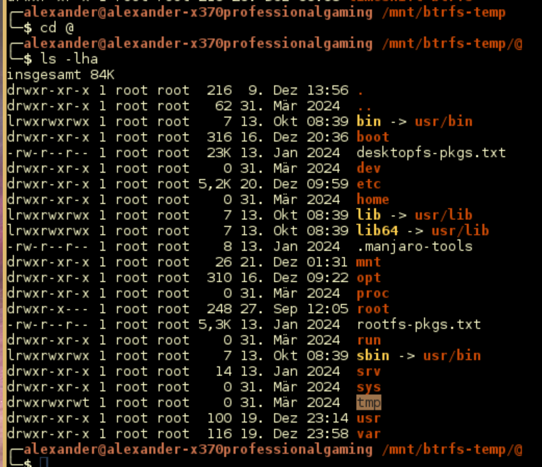

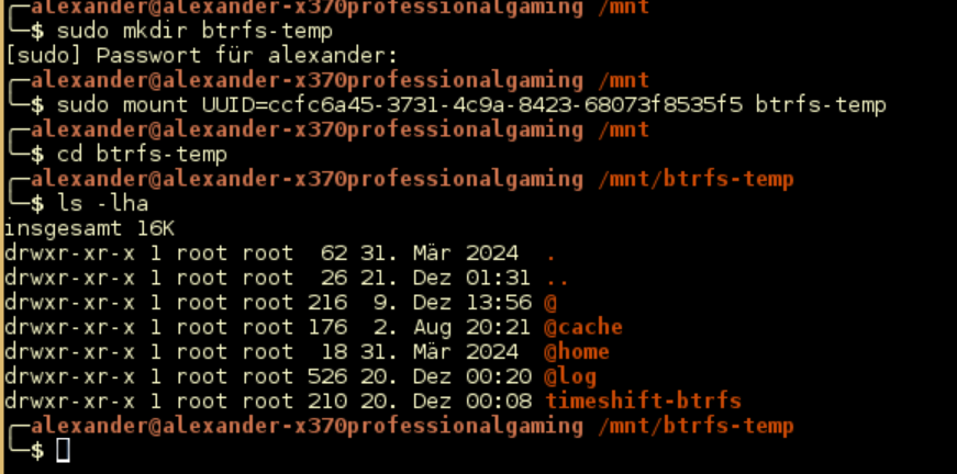

Wenn man dann mal das BTRFS Volume direkt mountet ohne angabe eines Subvolumes sieht man dann auch was da erstellt wurde an subvolumes:
Timeshift hat wie man sieht auch einen Ordner für die Snapshots die es machen soll angelegt. Für den normalen betrieb wird dann aber das "oberste" BTRFS Volume nicht gemountet, nur je die subvolumes.

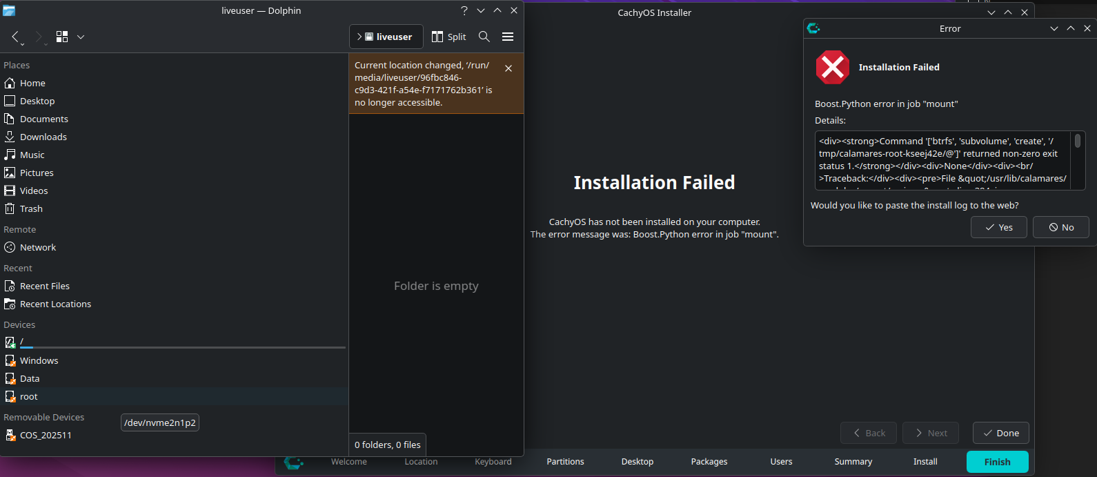

Nachdem ich beim Installer einfach die Partitionen automatisch erstellen ließ, kam der Fehler. Daraufhin habe ich die Partitionen nochmals manuell erstellt, aber der Fehler bleibt bestehen.

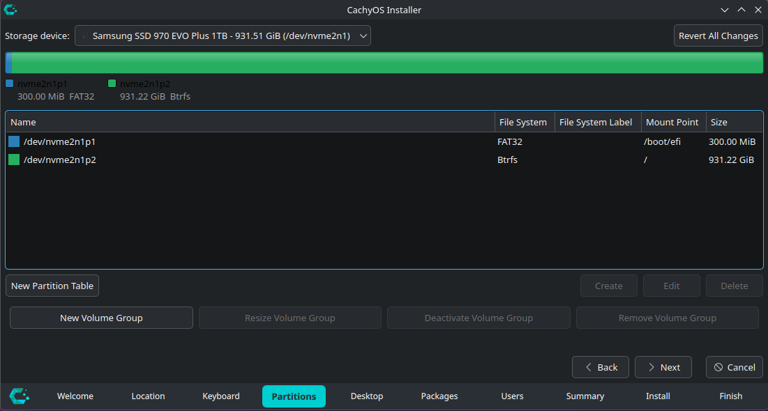

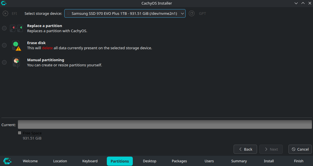

Leere Platte, meine Optionen im Installer

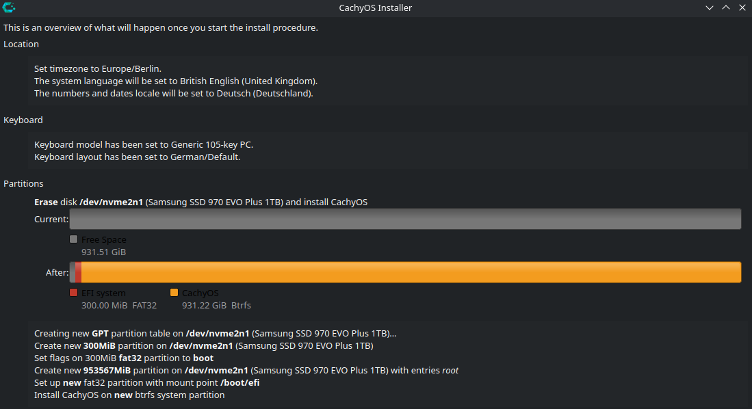

Mich macht es ein wenig stutzig, dass er bei dir nur schreibt "replaces a partition". Ist auf der angewählten Festplatte noch irgendwas anderes? Es scheint bereits ein Subvolume zu finden?
Wenn du im 1. Schritt "Erase disk" machst, kommt danach nochmal ein neues Fenster mit anderen Auswahlmöglichkeiten?

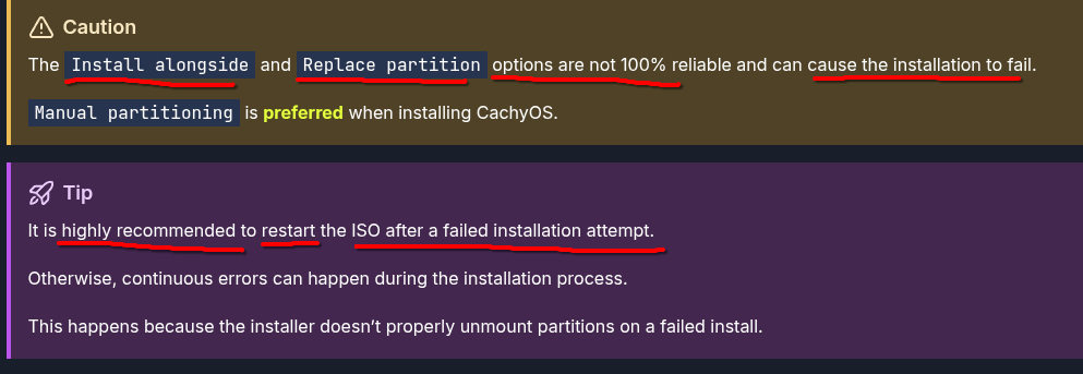

Ansonsten als alternative Möglichkeit, wie es in dem Wiki von CachyOS beschrieben ist, schon ausprobiert?
https://wiki.cachyos.org/installation/installation_on_root/

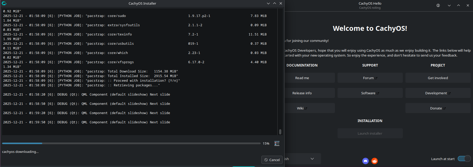

Okay, der Installer scheint jetzt zu laufen. Mein Fehler war anscheinend, dass ich nicht über den Hello Screen den Installer gestartet hatte, sondern über das Menü mit Run calamares. Jetzt hat er die subvolumes erstellt und der download läuft. :)
Reaktionen: h00ver, Nebuk, nkler und 2 andere
Das sollte eigentlich keinen Unterschied machen. Der Hello Screen ist nicht weiteres als eine Sammlung von Programm- und Webseitenverknüpfungen.
Ich nehme stark an, dass du einen Neustart gemacht hast und das hat - wie oben beschrieben - den Fehler beseitigt bzw. umgangen.
@Krik Nein, ich habe keinen Neustart gemacht.
Hast du vielleicht zuerst die Installation über den Hello Screen angestoßen und später nochmal direkt per Calamares? Das soll ja Seiteneffekte haben.
Ich hatte den Installer zuerst immer über direkt über das Startmenü aufgerufen. Ich glaube der Fehler lag daran, dass, wenn man den Installer nicht über den Hello Screen aufruft, er auch keinen Bootlader bereitstellt.

Bei der anderen mal hat sich der Installer beschwert, das für die Boot Partition keine 2 GB reserviert wurden. Warum auch immer CachyOS nun 2 GB will? Ich hoffen, das ist nicht wegen diesem animierten Logo beim Start... aber schon EndeavourOS wollte 1 GB. Deswegen wundere ich mich, das bei dir die Boot-Partition "nur" 300 MB groß ist (was ja eigentlich ausreichen sollte)?
