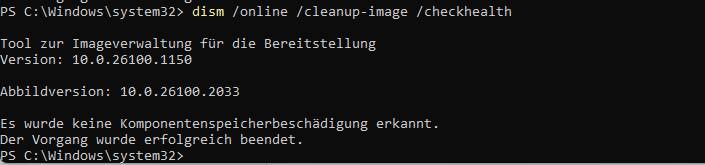

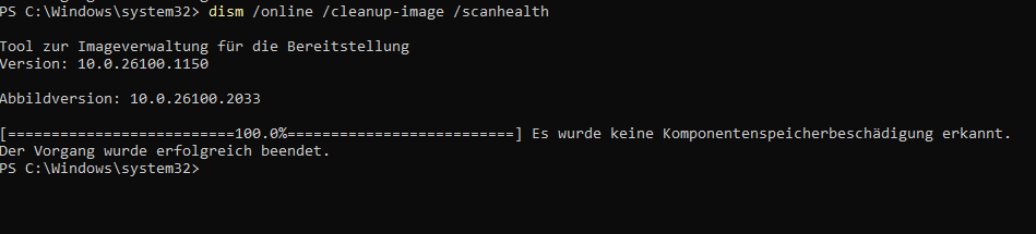

Skellgon schrieb:
  1. dism /online /cleanup-image /scanhealth
  2. dism /online /cleanup-image /checkhealth
zum Verständnis: Diese Befehle beheben gar nichts. Die prüfen nur, ob hier ein Problem vorliegt. Ohne die Ausgabe des Befehls ist das vollkommen sinnlos das einzutippen.
Skellgon schrieb:
Mea culpa, habe Restorehealth ausgeführt aber vergessen oben zu erwähnen.
Trtozdem brauchen wir die Ausgaben der Checks, sonst weiß man doch überhaupt nicht, was das Problem ist

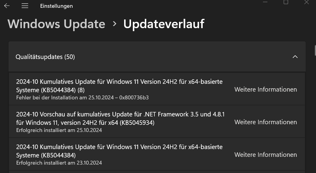

Habe hier ein ähnliches und merkwürdiges Problem.
Laut Windows-Update steht für mich die KB5044384 zu verfügung, bricht aber mit der Fehlermeldung: 0x800736b3 ab.
Im Updateverlauf habe ich aber nun gesehen das die KB5044384 bereits am 23.10.24 erfolgreich installiert wurde.
Bekomme jetzt aber immer bei Windows-Update diese KB zur installation angezeigt. Weiß einer wie man das wegbekommt?
Die KB per "wusa /uninstall /kb:5044384" zu deinstallieren schlägt fehl, weil das Update zwingend erforderlich sei.
Edit: Diese KB5044384 soll die Windows-Version ja auf 24H2 26100.2161 anheben, bin aber laut Winver noch auf 24H2 26100.2152 obwohl das Update ja seit 2 Tagen installiert ist laut Windows-Update-Verlauf
(Original 11.10.2024): Heute Nacht hat Microsoft das neue optionale Update für den Monat Oktober für Windows 11 24H2 bereitgestellt. Mit der KB 5044384 werden wieder einige neue Funktionen integriert, die zum Teil schrittweise ausgerollt werden. Aktuell wird dieses Update im RP-Kanal verteilt.
(Update 24.10.2024): Microsoft hat die KB 5044384 jetzt für alle freigegeben. Das Update wurde noch einmal überarbeitet und wird jetzt als Windows 11 24H2 26100.2161 zum Download bereitgestellt. Da wurde also noch einiges dran gemacht. Die Downloads unten haben wir auch aktualisiert.
Quelle
Gruß Fred.
So, habe jetzt einfach mal erneut die ISO von Deskmodder genommen (Pro 26100.2033) und erneut über meine 24H2 26100.2152 per Inplace drübergebügelt, weil ich es jetzt wissen wollte ob das vllt. hilft.
Was soll ich sagen, hat geklappt.
Die KB5044384 wurde jetzt über Windows-Update anstandslos installiert und bin jetzt dann auch von 26100.2033 rauf auf 26100.2161 und somit auch auf der richtigen Windows-Versions-Nummer unterwegs.
