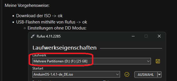

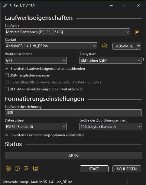

Meine Vorgehensweise:
  • Download der ISO -> ok
  • USB-Flashen mithilfe von Rufus -> ok
    • Einstellungen ohne DD Modus:

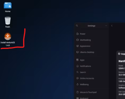

  • Auf dem Desktop gibt es auch ein entsprechende Installation die ich ausführe -> ok

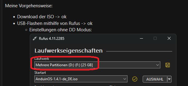

Und bei dieser Vorgehensweise bei Rufus wurden die (wichtigen ?) Daten der D & F Partitionen gelöscht?
Reaktionen: tollertyp
Nein, meine wichtige SSD blieb unberührt. In der Auswahl stehen ohnehin nur die USB-Sticks zur Auswahl.
