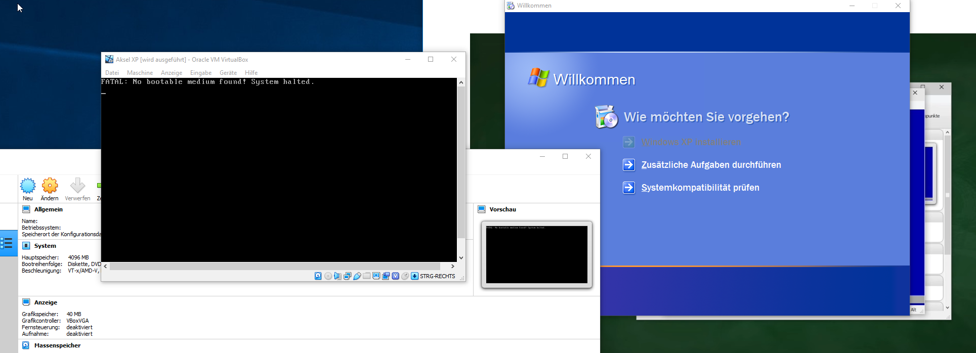

ich benötige eure Hilfe und habe folgendes Problem.
Ich habe soweit die Virtuell Box und das Extension Pack erfolgreich installiert.

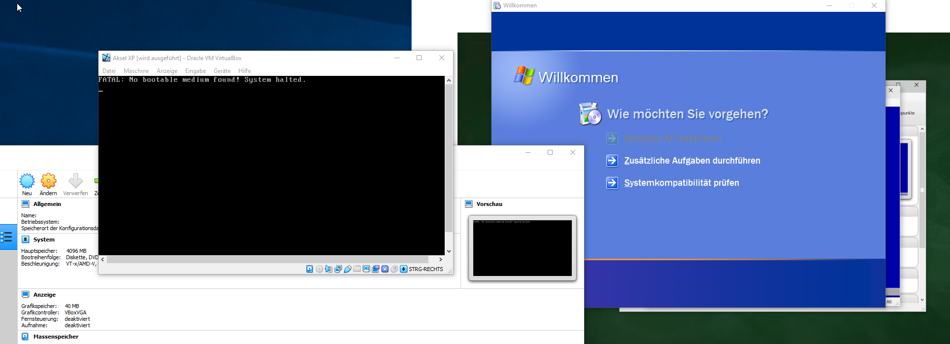

Nun will ich Windows XP darauf installieren und nutze dazu meine alte CD. Allerdings wird im Drop-Down-Menu die CD von der Virtuell Box nicht erkannt. An der Stelle, wo ich nun das zu installierende Medium mir aussuchen soll, kann ich das optische Laufwerk, auf das sich meine Windows XP CD befindet, nicht auswählen.
Wenn ich das Setup-Menu aus der CD starten will, ist der Button zum installieren ausgegraut.
Ich weiß nicht, weshalb die CD nicht mehr installierbar ist. Hat jemand von euch eine Idee?
Ich habe ein paar screenshots hinzugefügt.

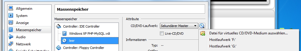

Die ISO bzw. CD muss am IDE Controller angebebunden werden wie bei leipziger1979 im Screenshot zu sehen.
Wie komme ich zu diesem Massenspeicher hin, um zu sehen, wie es bei mir aussieht?
Kann mich einer dorthin navigieren?
Der Weg mit der ISO-Datei war der einfachste und hat funktioniert.

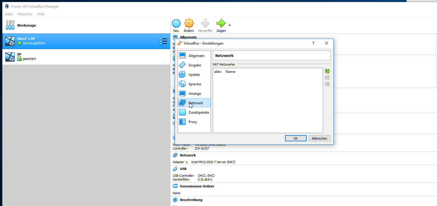

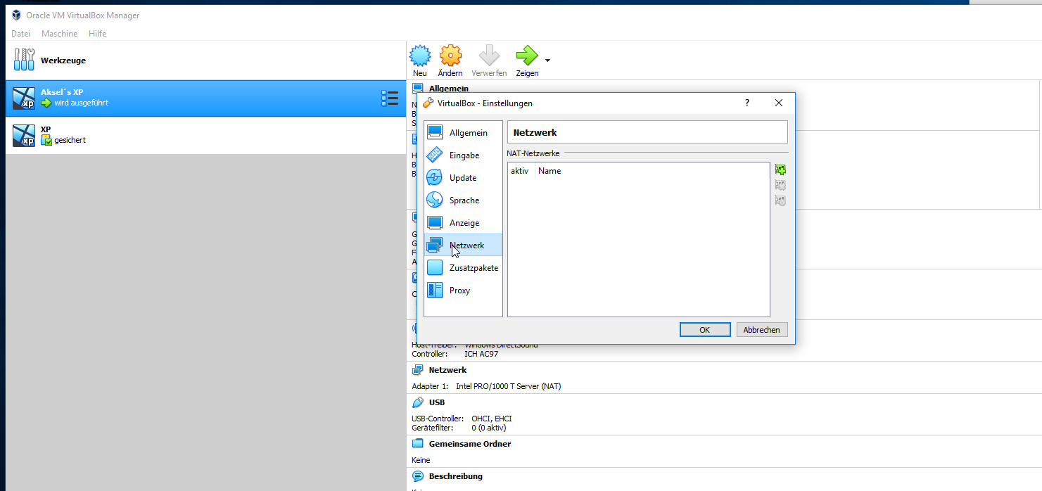

Also bei mir sieht der Reiter "Netzwerk" unter den Eigenschaften so aus: siehe screenshot
Es ist nichts auswählbar.

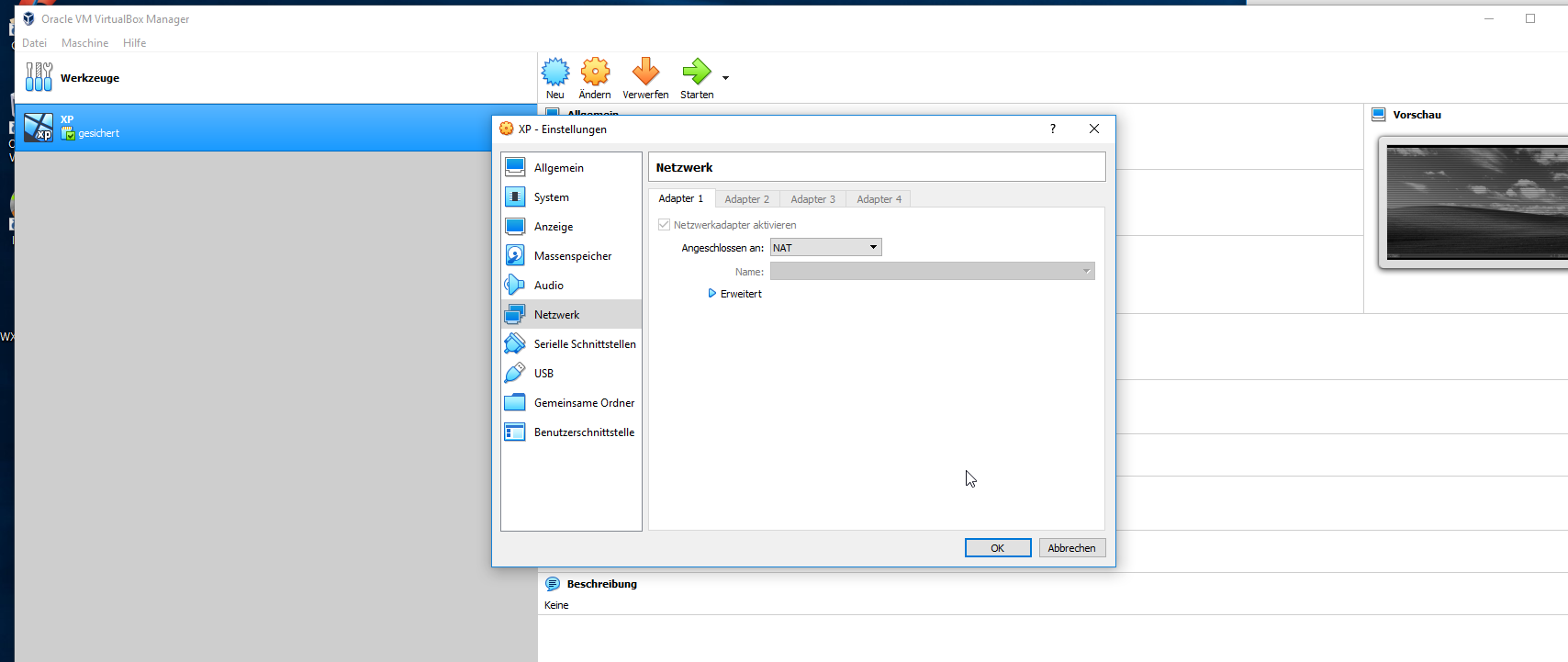

Am rechten Rand mal das grüne Plus drücken...
Das sind auch nicht die Einstellungen der VM sondern die globalen Einstellungen.
Bitte die Einstellungen der VM aufrufen, und das Bild posten!

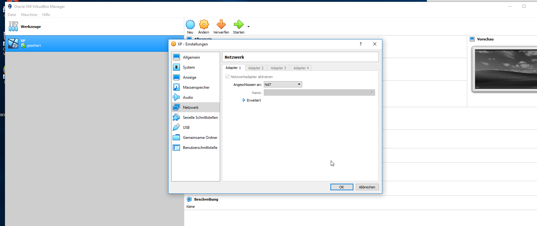

Jetzt verstehe ich nicht.
Wo sind den bitte die Einstellung von VM?
Ich rufe doch erst einmal VM auf und klicke dann auf Datei und anschließend auf Einstellungen, oder wohin muss ich?
ok, danke.
Dann sieht es bei mir folgendermaßen aus: siehe screenshot...

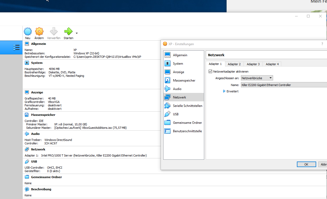

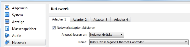

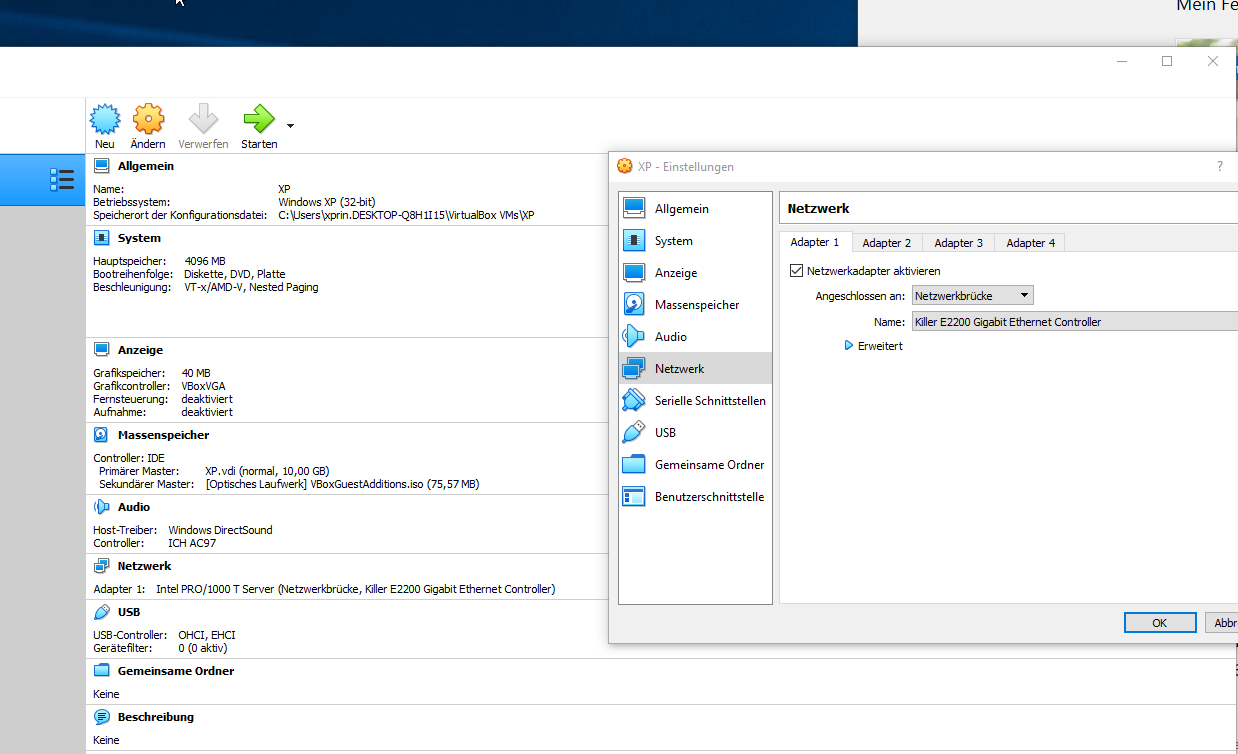

So, nun habe ich die Einstellungen im Netzwerk so eingestellt wie es sein sollte (siehe screenhsot) und anschließend schmiert das gesamte System, samt win 10, ab und erhalte folgenden Fehler:
Fehlercode: NDIS.SYS
Stillstandcode: IRQL_UEXPECTED_VALUE
Ich habe das nun drei Mal versucht und das System zeigt jedes Mal den selben blue-screen an.

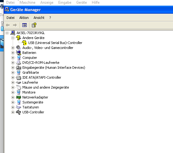

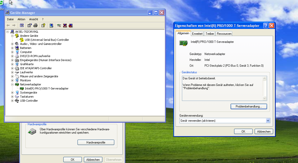

Aktuellste VBox Version ?

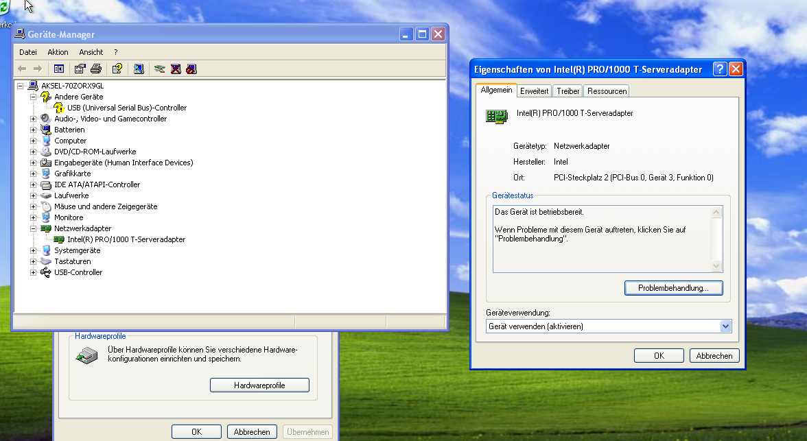

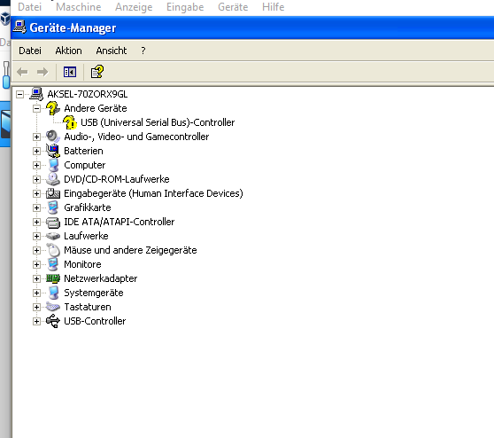

Ansonsten mal "NAT" anstatt "Netzwerkbrücke" wählen, XP hochfahren und Gerätemanager von XP zeigen.
Gerätemanager sieht folgendermaßen aus:
Netzwerkadapter sieht wie folgt aus:
