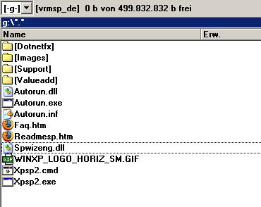

Die CD muss einen bestimmten Namen haben "vrmsp_de" damit sie erkannt wird als SP2 CD, Du musst die Cd in Nero beim brennen diesen Namen geben. Wie die Oberfläche aussieht kannst Du auf dem Bild sehen.
