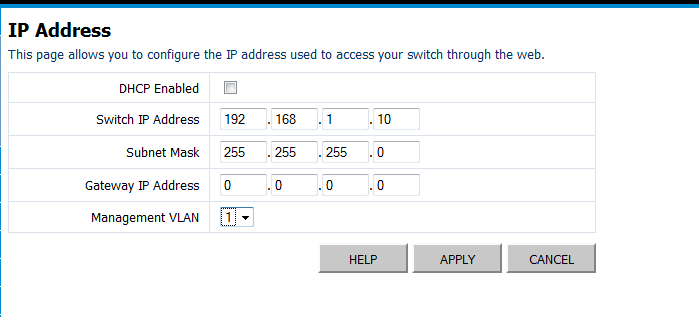

So ist es bei mir und es funzt ohne probleme
aber achtung ! dein Router MUSS im gleichen IP bereich sein, sonst bringt es nichts!

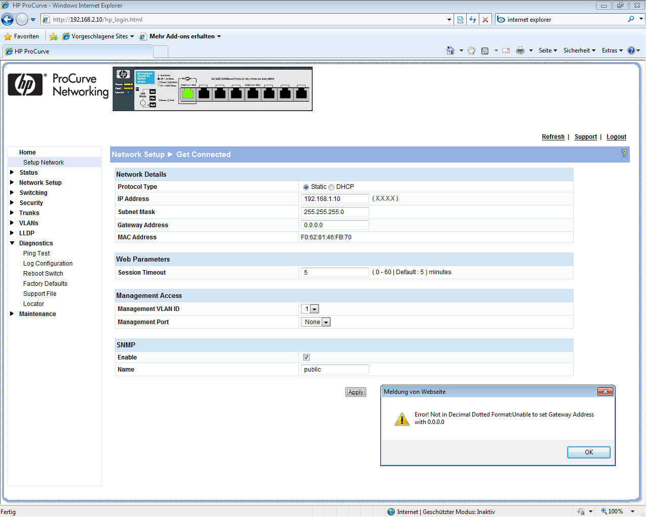

Also, ich habe bei meiner Netzwerkkarte wie in der Anleitung ( http://cdn.procurve.com/training/Manuals/1810G-8-InstallGSG-July2009-59925473.PDF beschrieben folgende Einstellungen abgeändert:
IP: 192.168.2.12
Subnetzmaske: 255.255.255.0
Dann logge ich mich per Firefox oder IE auf 192.168.2.10 beim Switch ein und stelle unter Network Setup ► Get Connected die IP auf 192.168.1.10. Dann klicke ich auf Apply und bekomme folgende Fehlermeldung: "Error! Not in Decimal Dotted Format:Unable to set Gateway Address with 0.0.0.0" Siehe Screenshot im Anhang.
Ich bin echt überfragt. Ich denke auch, dass ich wie Master_of_SKT shcon anmerkte die IP des Routers abändern muss, damit diese im gleichen Bereich wie die des Routers liegt. Aber wie soll ich das machen, wenn ich immer diese Fehlermeldung bekomme?
Kann ich alternativ auch die IP des Router den den DHCP-Bereich den er benutzt auf den des Switch abändern? Ich weiß, dass das wahrscheinlich nicht die logischste und eleganteste Lösung ist, aber mir geht's ja hauptsächlich darum, dass es funktioniert.
Bei "Gateway Address" gibst du die IP des Routers ein: 192.168.1.1
