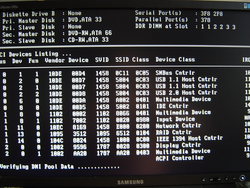

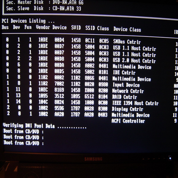

so hab jetzt nochmal alles mit dem Drivercleaner sauber gemacht,neue Graka rein und selbes Problem wie vorher,hier mal ein Bild wie er stehen bleibt.

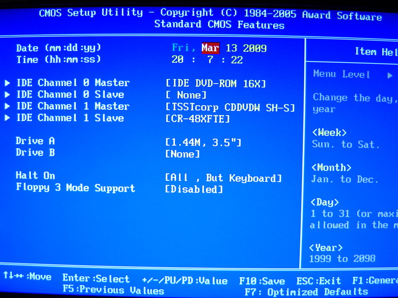

Wie es aussieht, findet er die HDD nicht. Mach mal bitte ein Foto vom BIOS, wo die Laufwerke aufgelistet sind.

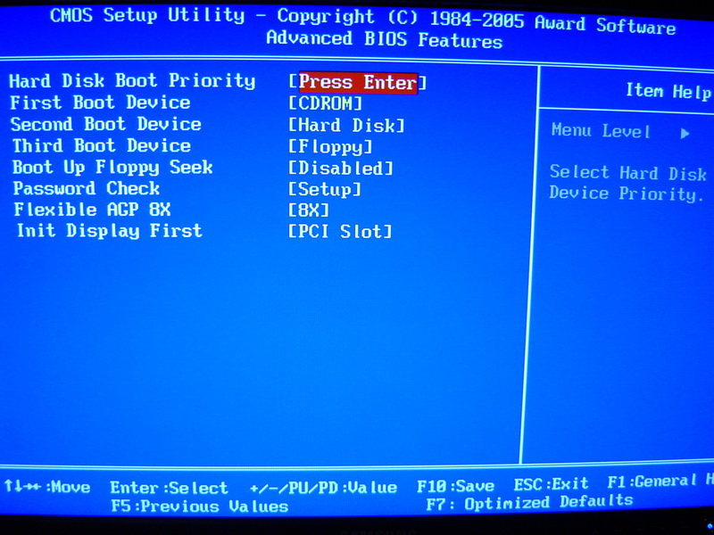

Verändere mal gegebenfalls die Bootreihenfolge.
Hier das Foto mit den Laufwerken/Bootreihenfolge

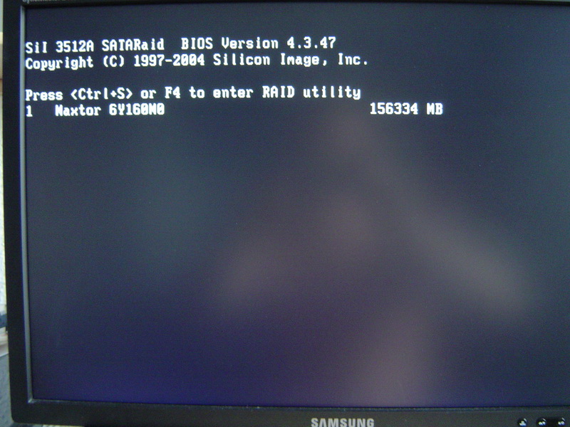

Ich sehe da nur Laufwerke aber keine Festplatte. Da wird die Platte wo nicht angeschlossen sein. Rechner aufmachen, Fotos von den Steckern der Platte machen.
Hi,

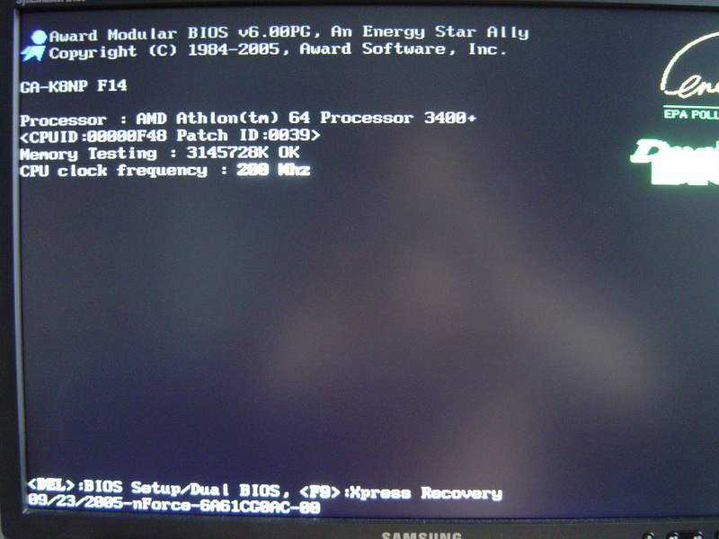

die Festplatte ist schon angeschlossen, sonst würde er ja nicht mit der anderen Graka hochfahren,hier noch ein paar Bilder dass erste ist wenn ich auf Boot von HDD zuerst mache,das zweite und dritte wo die HDD steht, dass siehst dass sie auch angeschlossen ist.

Komisch ist, das bei CPU Frequenzy 200MHz steht. So wie auf dem ersten Bild muss das sein. Stell mal First Bootdevice auf HDD und warte mal eine Weile bei Verifying Pool Data.
