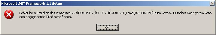

Ich bekomme immer nen ErrorScreen (siehe Anhang) sobald ich WMV9 Codecs oder .NET Framework 1.1 installen will. Als OS nutze ich WinXP Pro + SP1 und das winfuture UpdatePack in Version 1.7 (hab alle Updates installiert). Direkt nach dem Aufsetzen dieser Komponenten liessen sich die die obig genannten Anwendungen nich mehr installen.
Jmd ne Ahnung an was das liegen könnte (vllt nen Update aus dem winfuture Pack oder die Raute "#" in meinem Win-Usernamen) ?
bye OddYsseus

Hi OddYssues,
hast Du mal nachgeschaut, ob der Pfad tatsächlich existiert?
Vielleicht solltest Du Dich mal als Administrator anmelden, könnte auch ein Rechte-Problem sein...

es ist definitiv kein Rechte-Problem, da es nur ein Konto gibt, das AdminKonto.
ich denke eher es liegt an der "#" am Anfang meines Kontonamens, das ist aber reine Vermutung, vllt hat da jmd nähere Infos über Zugriffsprobleme mit "#"-en im Datei- / Pfadnamen ?
Ich habe des Rätsels Lösung gerade selber entdeckt.
Es muss irgendein Fehler im M$-Installer sein. Nachdem ich mir ein neues AdminKonto angelegt habe, dessen Namen keine Raute am Anfang enthält, und auf diesem Konto die beiden Installer ausgeführt habe, ging alles wunderbar.
Ich kann mir jedoch nicht erklären wieso der Installer dieses Problem hat :/
