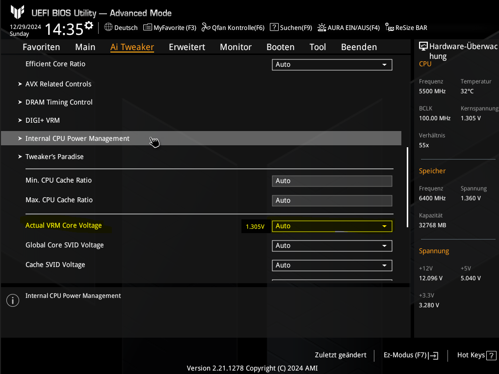

Ich würde jetzt gern noch undervolten, wäre das die richtige Stelle im Bios (gelb markiert)?
Da kann ich auf "Offset" stellen und "Vorzeichen" wählen (+/-) und in 0,001er Schritten anpassen. Noch irgendwas anderes "verändern"??

Ab Minute 3:13 sieht man die Einstellungen die ich machen muss, um die Optionen "freizugeben". Zuerst ändert er den aktuellen Microcode auf die Version 0X104 -> was passiert dabei genau?
Danach kann man unter "Global Core SVID Voltage" und "Cache VID Voltage" die Option "Offset" anklicken , mit dem aktuellen Microcode geht das nicht (Option Offset gibt es da nicht). Dann soll machen zwei,drei andere Sachen einstellen - das wars.

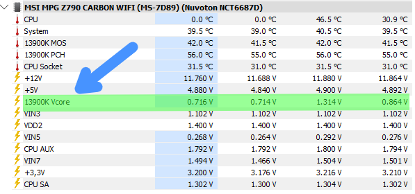

Update: hab mich jetzt ans "undervolten" getraut und ein Offset von 0,06V angesetzt. Jetzt heisst es wieder testen und abwarten. Eine Frage: unter welcher Bezeichnung finde ich in HWInfo 64 den eingestellten Wert (also die 0,06V)? Im Video ist der unter "Voltage Offset" zu finden , das gibt es aber bei mir irgendiwe nicht. Zumindest finde ich es nicht 🧐
Diesen Wert mit -60mV wirst du nicht in HWInfo finden, sondern die VCore, die entsprechend niedriger unter Last ausfällt. Bitte hierbei die VCore beachten und nicht die VID-Core.
