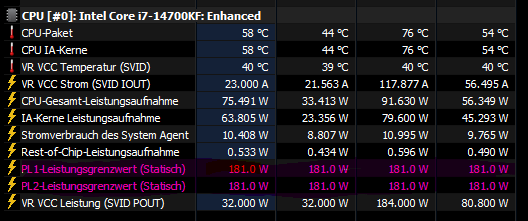

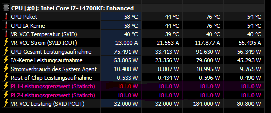

Ich versuche im BIOS die Werte für P1 (Short Power auf 181W) und P2 (Power Max auf 220W) einzustellen, es wird aber immer nur ein Wert für beide übernommen.
Auch im XTU kann ich beide Werte immer nur gleich einstellen.
Unzählige - irgendwas übersehe ich wohl - aber was??

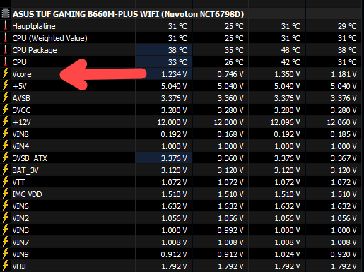

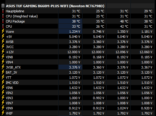

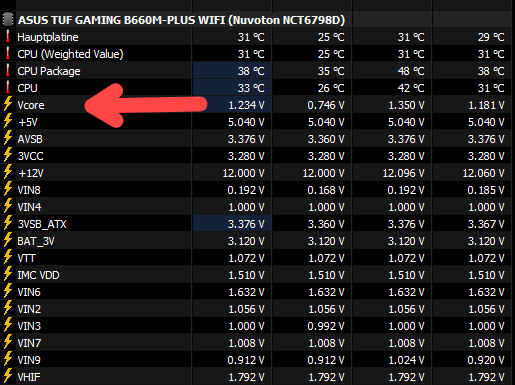

@LiniXXus : diesen Wert gibt es bei mir nicht, dafür einige ohne "Aussagekraft":
Die ganzen Werte die mit VIN"X" bezeichnet sind sagen mir nichts...gibt es dafür evtl eine Liste mit der ich das abgleichen kann?
Doch, da wo VCore dabei steht.
In meinem Screenshot habe ich es etwas umbenannt.
Die sind auch nicht so wichtig, die VCore ist mit UV ausschlaggebend und die LLC Stufen. Die VCore wird aber unter Last ausgelesen.

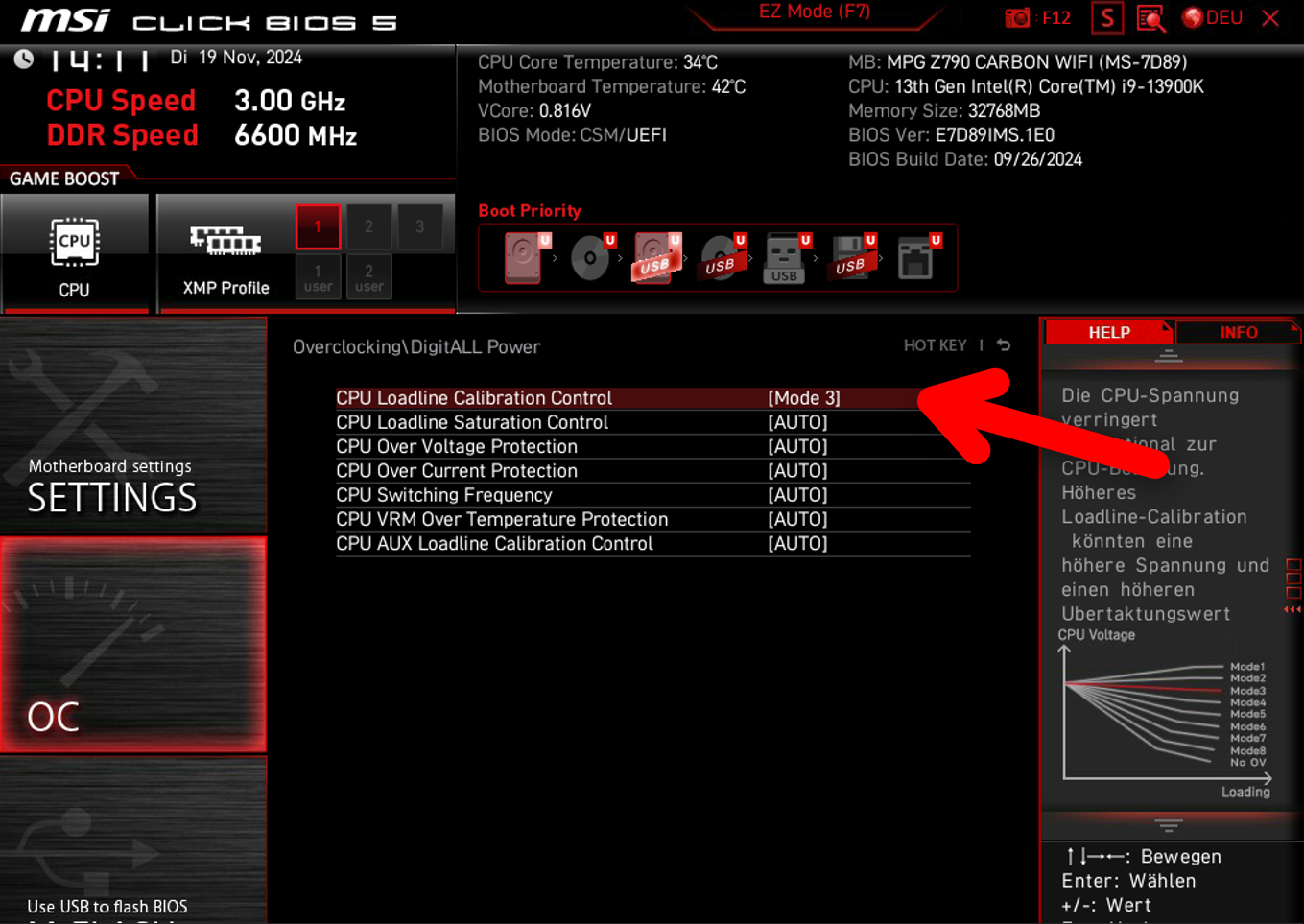

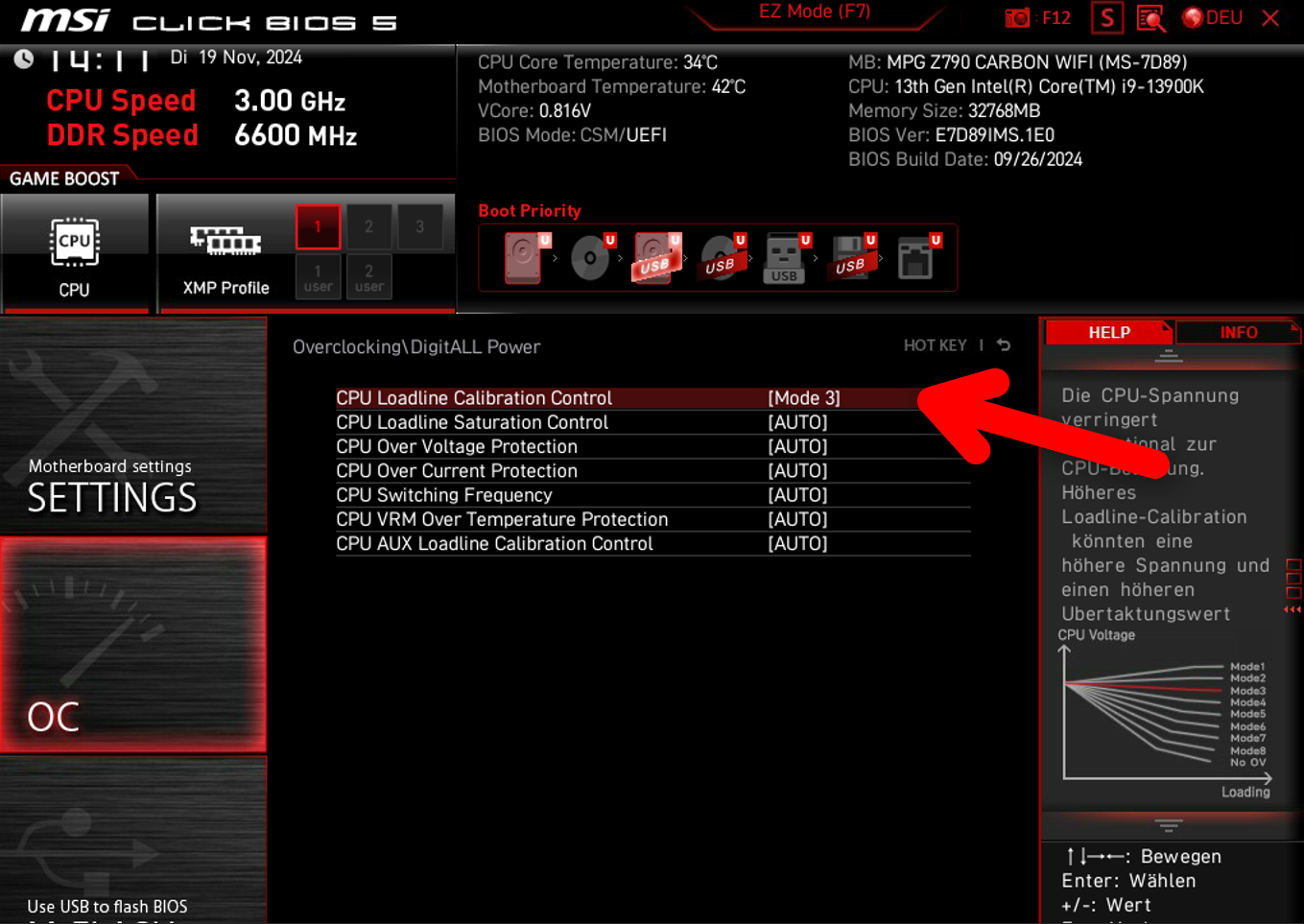

Das ist die Load Line Calibration...unter Digi+VRM kannst du die einstellen (hast du ja schon).
Kurz gesagt wirkst du mit dieser Einstellung dem Spannungsabfall in der CPU unter Last entgegen. Je höher sie eingestellt ist (Level), umso weniger VCore Drop hast du, umso stabiler ist ein OC, wenn das möglich wäre.
Die steht noch auf AUTO - werde ich mal auf Level 4 stellen, da stand (wenn ich mich richtig erinnere) irgendwas mit OC..

Ich denke nicht das 0,08 Volt zu krass sind...kannst du ja zum Beispiel mit Cinebench überprüfen, also die Punkte. Wenn es zu viel wird schmiert der Rechner unter Last ab.
Zur LLC: zu hohe Stufen bedeuten auch eine höhere VCore der CPU...also kontraproduktiv zum UV. Als Beispiel fällt sie mit Level 1 auf 1,280 V und mit Level 6 bleibt sie stabil bei 1,320 V...es wird also mehr Energie aufgenommen und die CPU wird wärmer (wäre aber bei OC stabiler...)
Laut BIOS steht das auf Auto und Level 3 - sollte ich mal Level 1 oder 2 probieren?
Du solltest dir mal grundlegendes zu den LLC Stufen mal näher anschauen.
Link: https://de.msi.com/blog/llc-dein-bester-freund-beim-uebertakten
Oder:
Denn es geht um die Droops, die mit Last entstehen und wenn diese zu stark absinkt, dann wird der Prozessor ggf. instabil laufen. Im Betrieb gibt es ein Lastwechsel, also zwischen IDLE und LAST. Hierbei ist aber nicht die IDLE Spannung mit dem Energiesparen gemeint.
Das ganze musst du dir wie mit Gegenwind vorstellen, wo du entsprechend gegen lenken musst. Nimmt der Wind ab, dann solltest du nicht mehr gegenlenken. Stellst du die LLC Stufe zu stramm ein, dann wird im Lastwechsel die Spannungsspitze so stark ansteigen, was den Prozessor mit der Zeit schaden könnte. Diese hohen Spannungsspitzen sind nicht mit Programme ersichtlich.
Da ich aber kein aktuelles Board mit Asus habe, kann ich dir hierzu keine Ratschläge geben, denn mit meinem MSI Board ändern sich auch die LLC Stufen dazu. Mir ist nur mit einem Z390 Board von Asus bekannt, das zwischen Stufe 4 und 6 in Ordnung war und auch die Stufe 3 genutzt werden konnte. Die Stufen 1+2 sind hingegen nicht dazu geeignet gewesen.
Hier noch ein Beispiel, was ich mal getestet habe.
Mit meinem MSI Board nutze ich die Stufe 3.

Genau, aber aufpassen: bei Asus bedeutet ein hoher LLC Level wenig Spannungsabfall, bei MSI ist es andersrum. Da kocht jeder Hersteller sein eigenes Süppchen.
Probiere es aus, kaputt machen kannst du (im Normalfall) nichts.

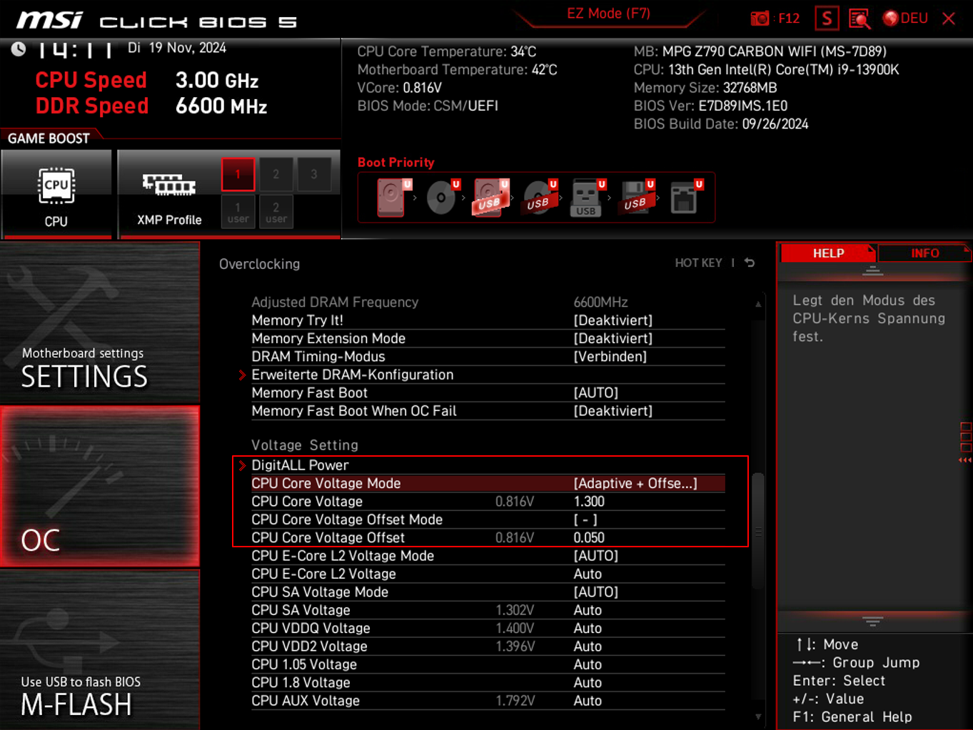

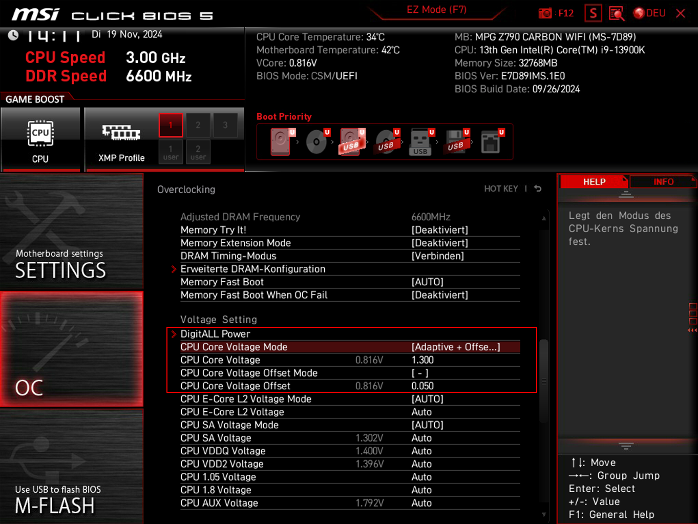

In meinem Fall nutze ich folgende Einstellungen:
Ashampoo_Snap_Dienstag, 19. November 2024_14h12m56s.png Ashampoo_Snap_Dienstag, 19. November 2024_14h12m31s.png
Wobei die LLC Stufe 3 jetzt MSI spezifisch ist.
Ich setze daher eine Spannung von 1,300v und dann ziehe ich davon noch 0,050v ab. Das mache ich, weil ich IA CEP nicht deaktiviert habe und die Spannung unter Last noch etwas absenken wollte. Diese Werte lassen sich natürlich nicht 100 % übernehmen, weil ich einen anderen Prozessor habe, der 24 Kerne + Cache Core hat. Denn deine Defaultspannung fällt bereits unterhalb meiner UV Spannung aus. Zudem benötigt jeder Prozessor eine andere Spannung, weil die Güte dazu auch unterschiedlich ausfallen wird.
Denn das Board wird eine gewisse Spannung ansetzen, damit jeder Prozessor, je nach Güte immer stabil laufen wird und das ist oft mehr, als überhaupt benötigt wird. Und genau an diesem Punkt kommt UV mit ins Spiel, um die tatsächliche Spannung, was der Prozessor benötigt, zu ermitteln.
Man kann daher nicht einfach sagen, ich packe jetzt einfach 200 mV weniger darauf und das System wird damit laufen, weil der Prozessor immer eine gewisse Spannung anliegen haben möchte. Das ganze hängt dann auch noch von der Kühler mit ab, denn mit einer höheren Temperatur braucht der Prozessor auch eine höhere Spannung um weiterhin stabil bleiben zu können.
Ich kann ja dort nur ein Offset einstellen - soll ich mich da lieber in kleinen Schritten (-0,0100V zB) rantasten?? Oder bringt das Offset dort nichts??
Offset geht auch.
Beim UV geht es darum die benötigte Spannung zu ermitteln. Daher wird zunächst eine grobe Spannung eingestellt und bewegt sich danach in kleine Schritte.
