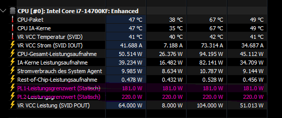

Ich versuche im BIOS die Werte für P1 (Short Power auf 181W) und P2 (Power Max auf 220W) einzustellen, es wird aber immer nur ein Wert für beide übernommen.
Auch im XTU kann ich beide Werte immer nur gleich einstellen.
Unzählige - irgendwas übersehe ich wohl - aber was??
Um ehrlich zu sein finde ich die 181W auch einen guten Wert, 220W auf PL2 ist unnötig und ineffizient...

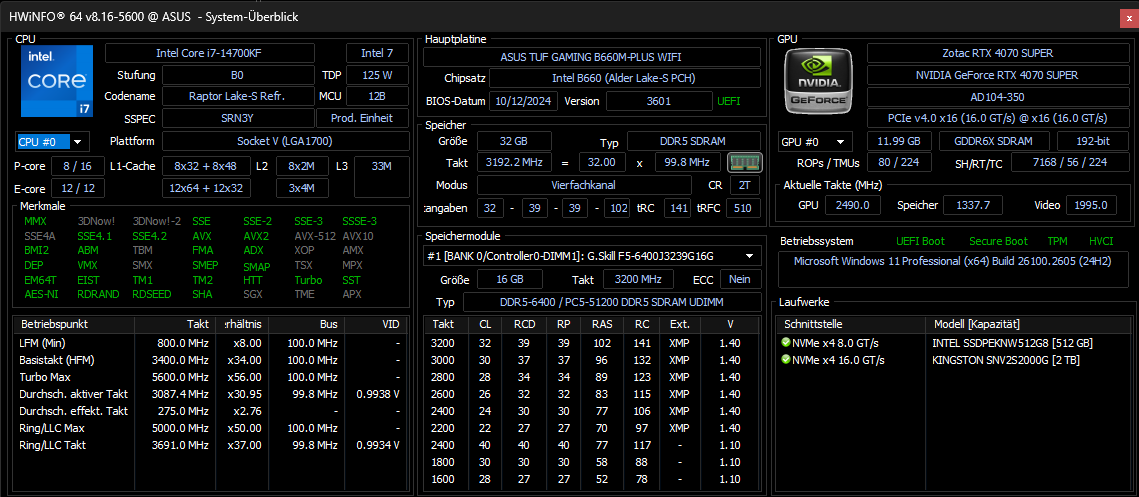

Darkling71 schrieb:
Welche UEFI/BIOS-Version ist auf dem Mainboard installiert? - Bitte die Versionsnummer nennen.
Alternativ HWiNFO verwenden und einen Screenshot des System-Überblicks posten.
Bitte schön ;-)

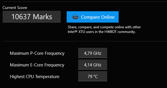

Von der Temperatur her bringt das was, allerdings taktet er auch runter (siehe Screenshot).
So what? Das ist eine Zahl. Wo hast du da Einbußen in der Praxis?

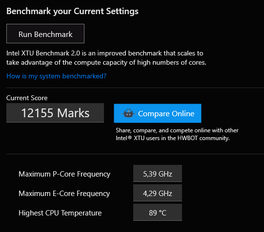

Hab jetzt erstmal P1 auf 181 W und P2 auf 226W gestellt. Temperatur bewegt sich im Benchmark bei ca 85°C. Weiterhin habe ich unter Digi+ VRM - CPU Load-line Calibration = Level 2 gestellt (vorher auf Auto und auf Level 3). Mein RAM läuft auf XMP 1 mit 6400Mhz (obwohl HWInfo nur 3192Mhz anzeigt).😉GraKa läuft mit ResizeBar auf On und ist übertaktet (ist eine Zotec mit OC).
Wenn das so läuft ohne Probleme,gehe ich noch ans "undervolten".
Ich finde die 226W immer noch Vergeudung...
@djducky Wie finde ich denn raus ob es "Vergeudung" ist? Im XTU habe ich im Moment einen Benchmark von 12155..

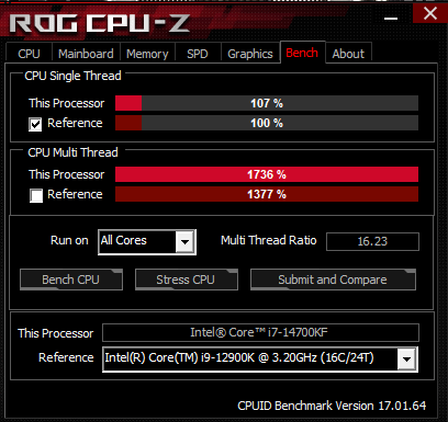

Im CPU-Z Benchmark sieht es so aus:
Einstellungen wie folgt...
P1&P2 wie oben geschrieben
Speicher XMP auf II (zwei)
CPU Load-line Calibration auf Level 2 (vorher 3)
