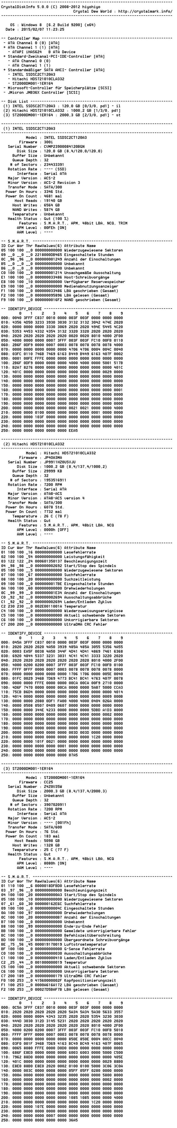

Hoffentlich ist die schmale Plattenansicht lesbar, anders kriege ich es nur für jede Platte extra hin.

Das habe ich mir gedacht, die 2TB hat einige Ultra-DM CRC Fehler, aber der Aktuelle Wert ist wieder in Ordnung, die Fehler dürften also in der Vergangenheit aufgetreten sein und womöglich hängt jetzt die Intel an dem Kabel. Leider zeigen die Sandforce diese Übertragungsfehler zwischen dem SATA Host Controller und dem Controller der Platten (SSD + HDD) i.d.R. nicht an (bei einige Kungston schon), so dass man es nie sicher sein kann und auf Verdacht tausche muss. Tausche also mal das Kabel aus bzw. tausche es mit dem der 3TB Hitachi, die hat bisher noch keine Ultra-DMA CRC Fehler (Rohwert von C7), ziehe aber immer schön am Stecker der Kabel und nie am Kabel selbst, damit macht man sie schnell kaputt.
Wenn dann der Rohwert von C7 bei der Hitachi steigt, ist das Kabel defekt und gehört in den Müll. Beobachte auch, ob der Rohwert von C7 bei der anderen Platte steigt, nicht das dort der Fehler doch noch vorhanden ist. Solche Kommunikationprobleme können sehr wohl die Ursache sein, denn der Controller wird dabei meist solange durch die nötigen Wiederholungen der Übertragungen komplett blockiert, bis es geklappt hat.
PS: Aktuallisiere mal die Verson von CDI, Du hast noch eine sehr alte Version und poste Texte nicht als Image sondern z.B. in einem Spoiler als Text.
