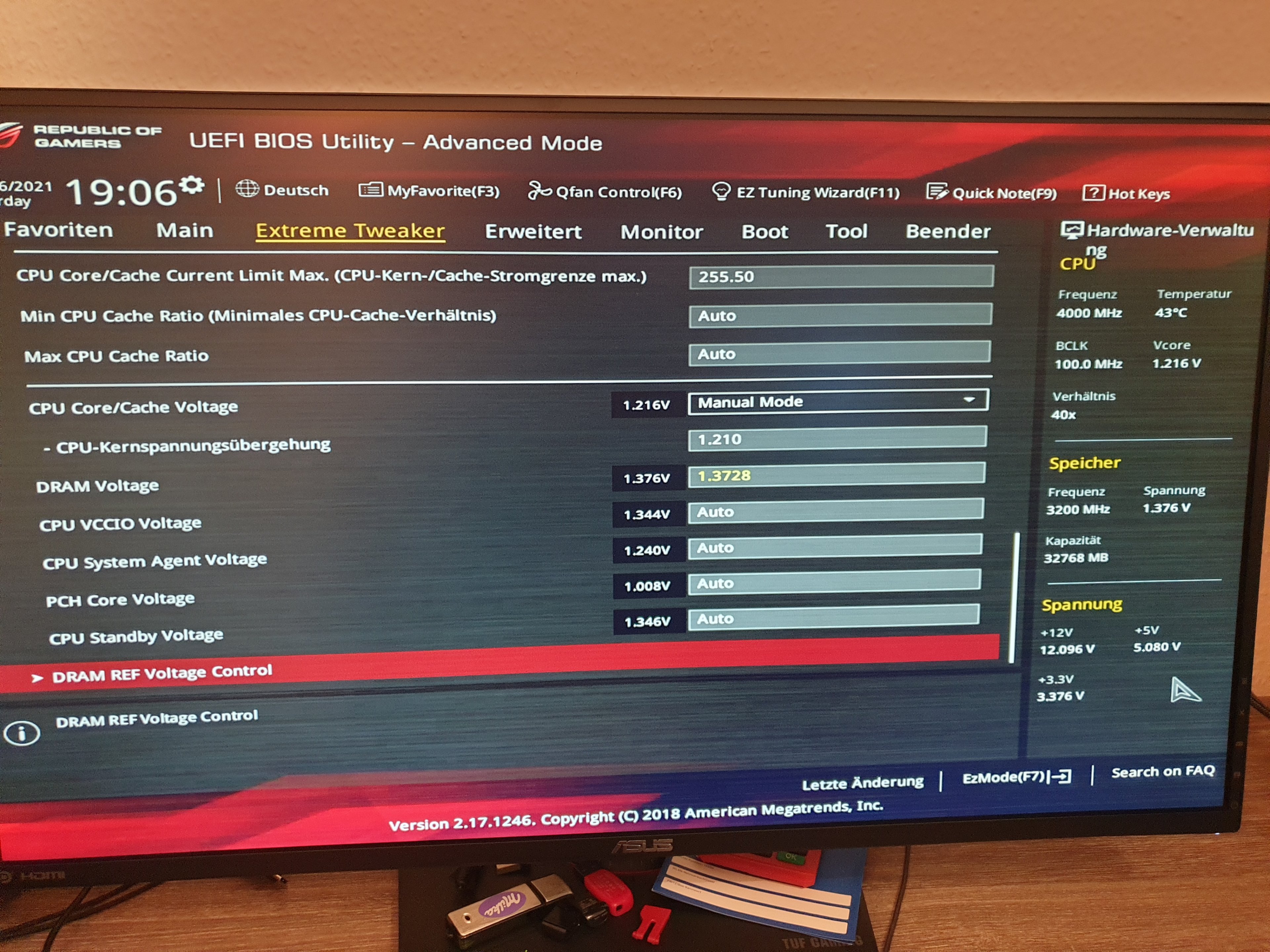

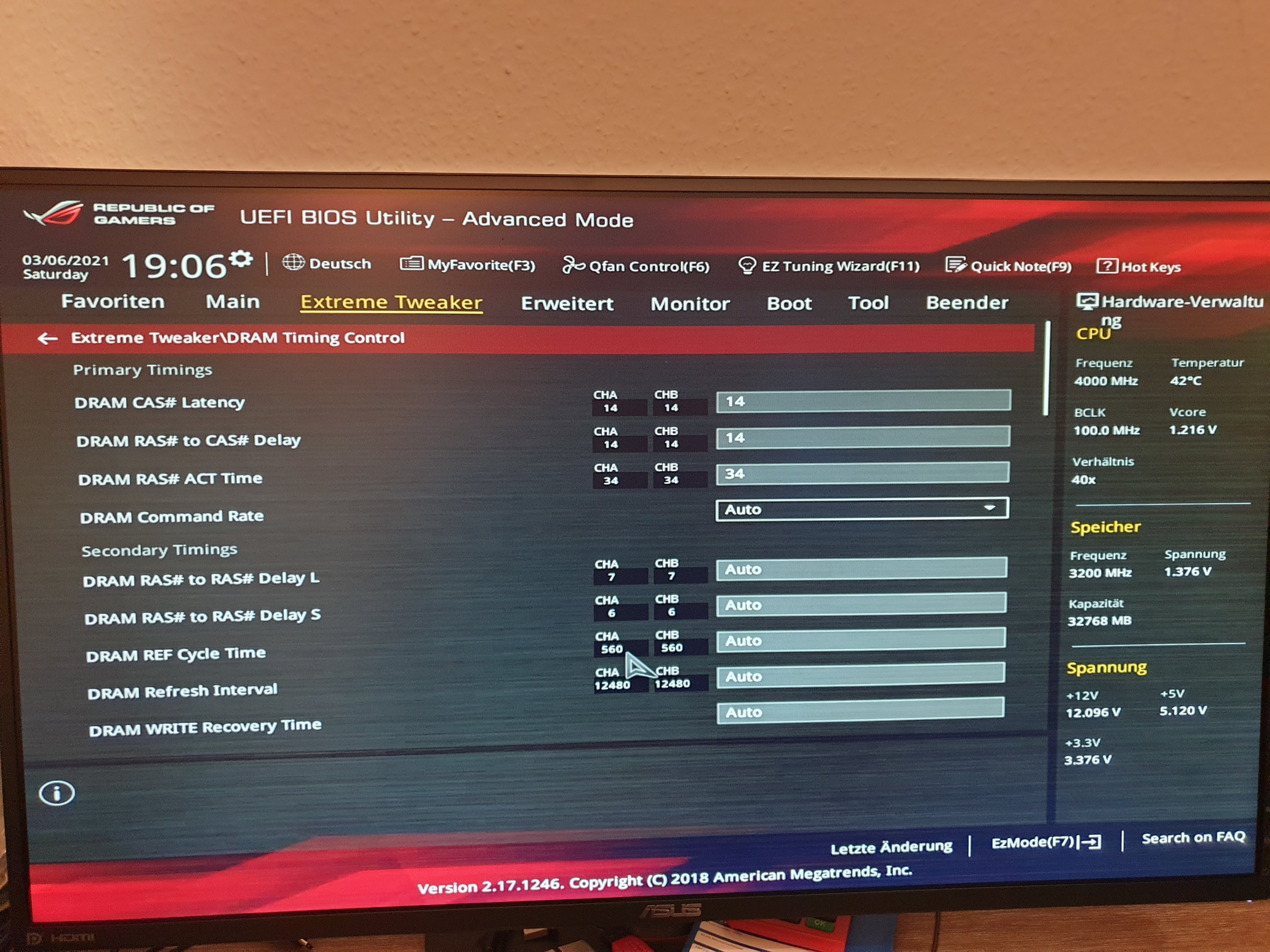

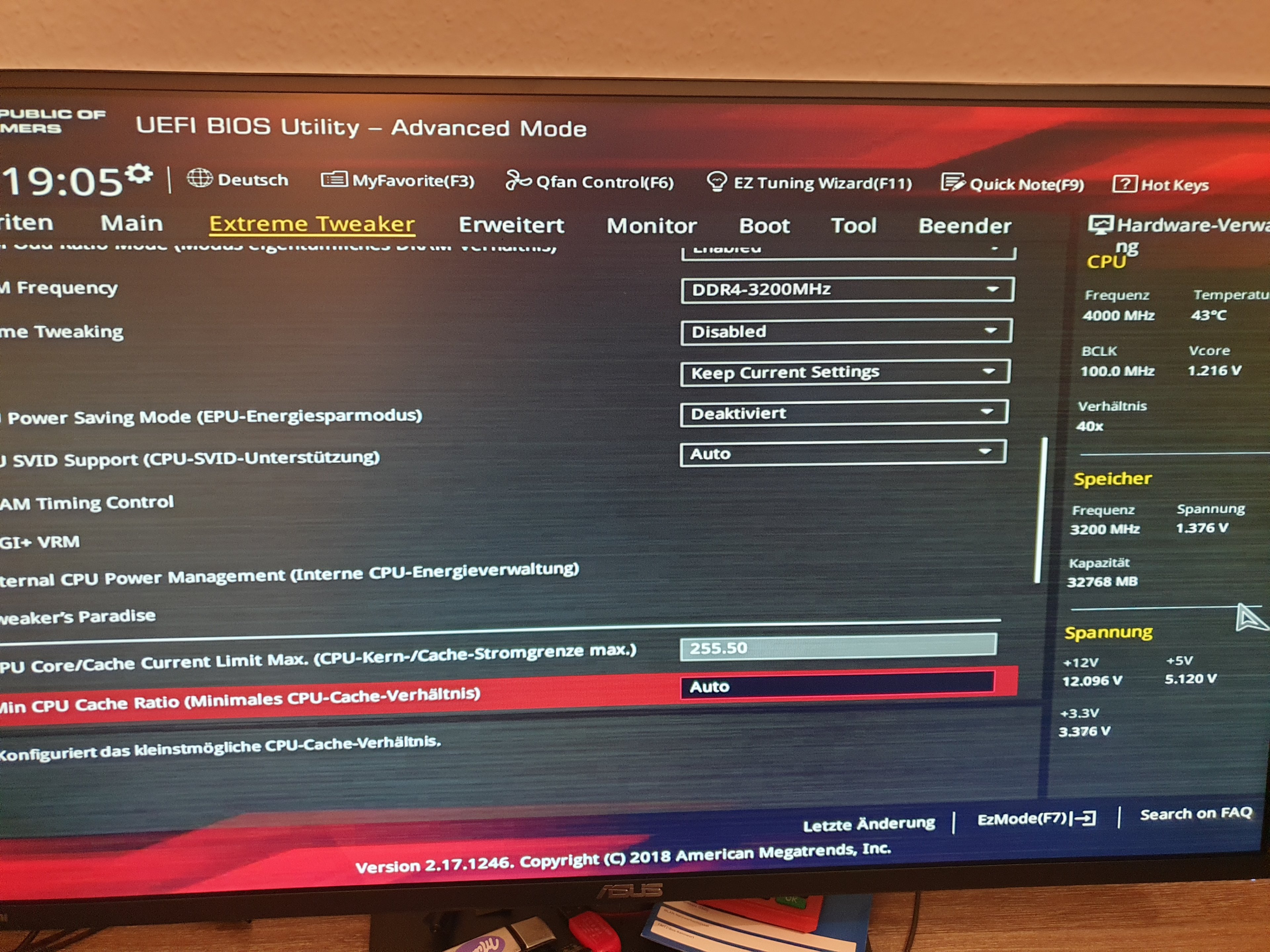

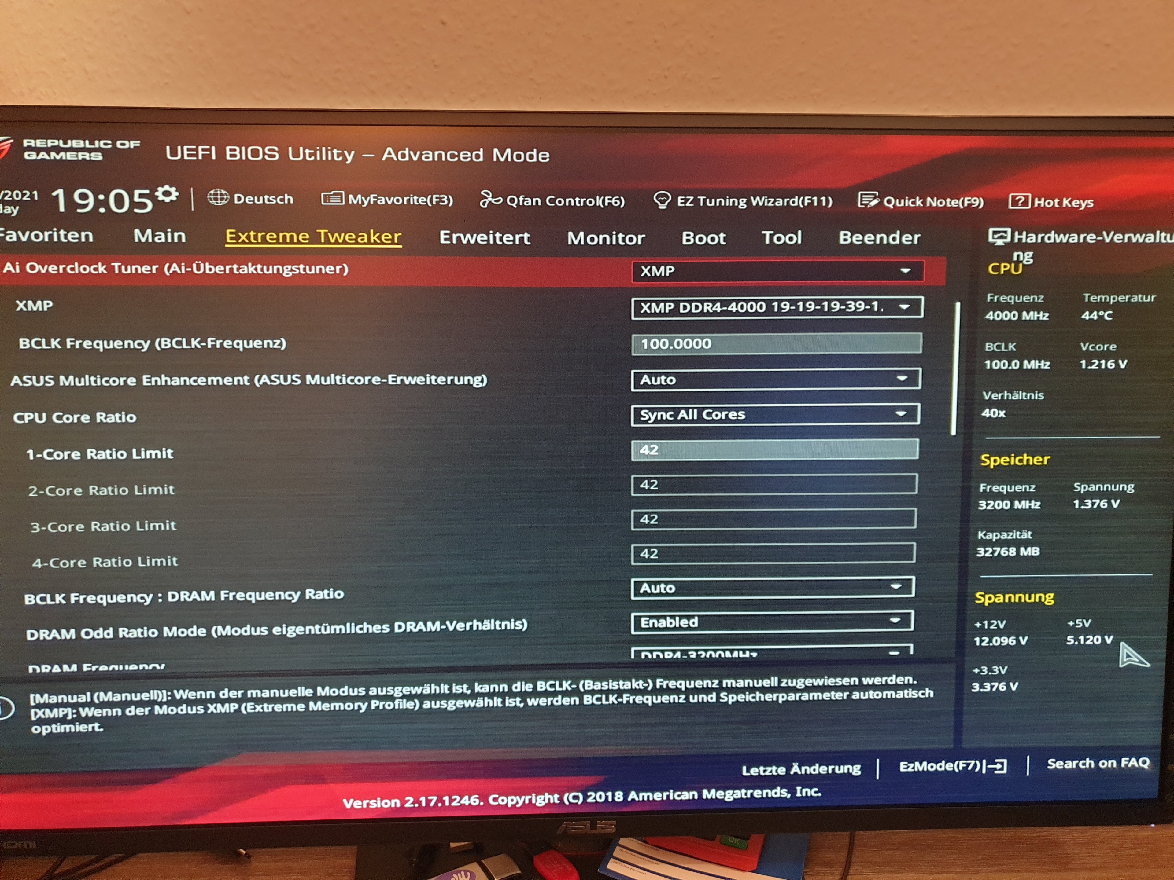

Hallo liebe Leute,
ich habe mir neuen RAM angeschafft da ich zukunftsweisend ein B-Ware Schnäppchen (nur Packung geöffnet, gute Samsung B-Dies Double Ranked) gemacht habe (G.SKill Trident Z RGB 32GB Kit DDR4-4000 CL19 (F4-4000C19D-32GTZR)).
Ich habe einen 6700K auf einem ASUS Ranger VIII. Ich habe sehr viel probiert und frage mich ob der RAM überhaupt auf 4000Mhz zum Laufen zu bekommen ist auf einem Z170 Board. Das Board selbst kann bis 4266Mhz! Anbei mal meine Einstellungen. Momentan läuft er auf 3200Mhz CL 14-14-14-34 stabil ! ( 3 Games plus Prime95 laufen lassen, der Speicher war zu 80% gefüllt und hat auch alle RAM Benchmarks überstanden.
Witziger Weise bootet er auf Stock CL 19-19-19-39 bei 3200Mhz (oder 4000Mhz) nicht. meine CPU läuft derweil bei 1.21V undervoltet stabil. Bisher bin ich beim RAM bis 1.5V und bei der CPU bis 1.35V gegangen und trotzdem komme ich beim RAM nicht über 3333Mhz. Die VCCIO und System Agent knallt das Board irgendwie selbstständig hoch, angeblich hat die VTT Einstellung auch noch was damit zu tun aber da hört mein Know-How auf. Es steht noch Vieles auf "AUTO" und die Riegel sind in A2 und B2 gesteckt also angeblich für bessere Kompatibilität, lohnt es mal die anderen Slots zu testen oder XMP mal aus auf und manuell einstellen ?
Reicht es jetzt die System Agent Volt auch auf 1.35 hochzuknallen ? Kann Skylake angeblich ab, trau mich aber irgendwie nicht. Die LLC ist übrigens auf 5 eingestellt.
Wär mega wenn wir das ans Laufen bekommen, sämtliche Beiträge ob in Foren oder auf YT haben mich nicht weiter gebracht.
LG

Das Board selbst kann bis 4266Mhz! Das ist OC. Das wurde mal getestet mit Werten und Hardware, die du nicht kennst. Es kann funktionieren, muss aber nicht! Ich traue das auch dem 6700k nicht zu! Der RAM wurde bei dem Test wohl manuell fein getuned! Solche Angaben sind eben auch viel Marketing :)
Reaktionen: guchi
Ja ich weiß, aber ich denke das ist zu schaffen, aber eben "gewusst wie" ! Meine Temps sind super und da würde noch Einiges gehen, hab aber auch Angst das mir was abraucht. Da fehlt einfach die richtige Anleitung.

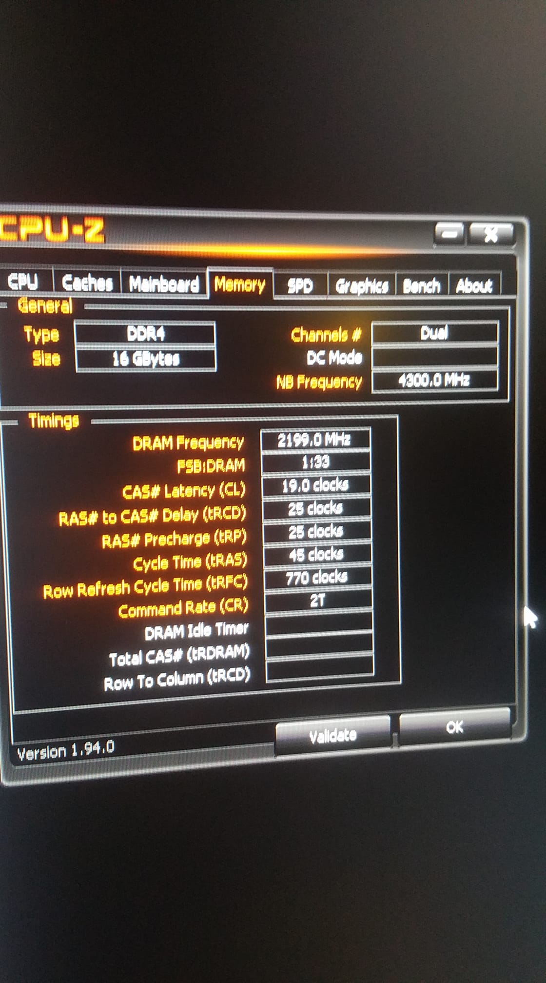

Ich habe 4400 auf nem Z390 MSI Carbon
Reaktionen: guchi

Ich bin von 3200Mhz auf 4400Mhz.
Das lohnt dann schon Selbst ich hatte Problem am Anfang 4400Mhz auf dem Board stabil zum laufen zu bringen. Ein Biosupdate hat nur geholen.
Und ich glaube ich musste die Spannung auch etwas anheben. Den jedes Board und Ram ist anders. Habe mir jetzt ein Asus Z490 geholt und der geht bis 4800Mhz sicherlich auch dann andere Preisliga.
