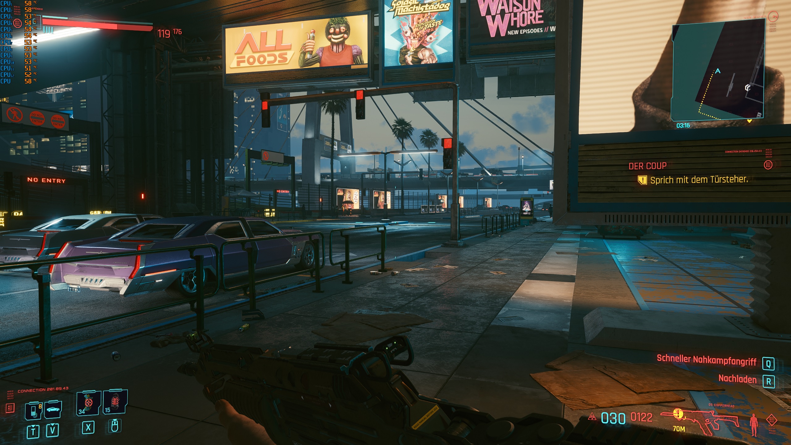

Hier mal die Temps z.b. bei Cyberpunk
Ein sinnloser Screenshot ohne die CPU Auslastung zu sehen weil im GPU Limit vielleicht nur 50% !?

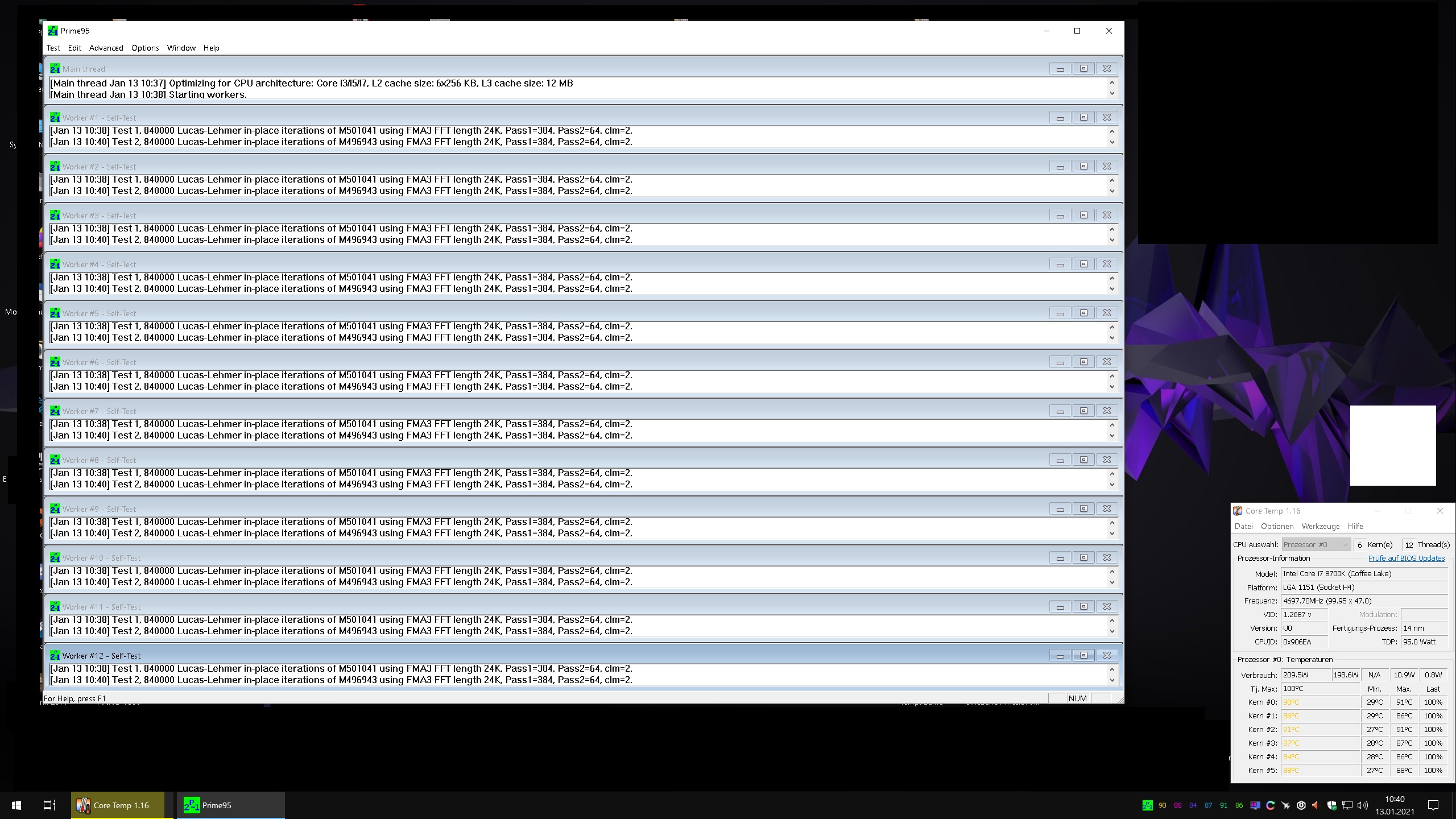

hab jetzt mal Small FFTs gemacht siehe bild.
die Temps steigen da aber auch sehr.. oder ist das normal ?

hab jetzt mal Small FFTs gemacht siehe bild. die Temps steigen da aber auch sehr.. oder ist das normal ?
Also 91°C für Prime95 Small FFTs mit 210W ist normal bzw. sehr gut da AVX nicht deaktiviert, oder ?
Mach mal noch ein Fenster mit CPU-Z dazu für Takt und Core Voltage. Bei Blend immer noch 94°C ?
AVX ist AUS , und bei Blend test dann ca. 85°C
hoffe das ist jetzt ok ?
Ohne AVX dürfte da nicht stehen using FMA3 also unten müssen alle 3 Haken an sein.
Zudem wären ohne AVX 210 Watt bei 1,28V zu viel. Welche VCore liegt unter Last an ?
FMA3 erzeugt noch mehr last als AVX... mein i7 8700k geht bis 5.3GHz ohne AVX und mit AVX in Prime noch bis 5GHz stabil bei unter 90°c , das geht nur geköpft mit LM und mit guter Wasserkühlung und gutem Board, ich finde 210w verbrauch bei 4.7Ghz zuviel..
