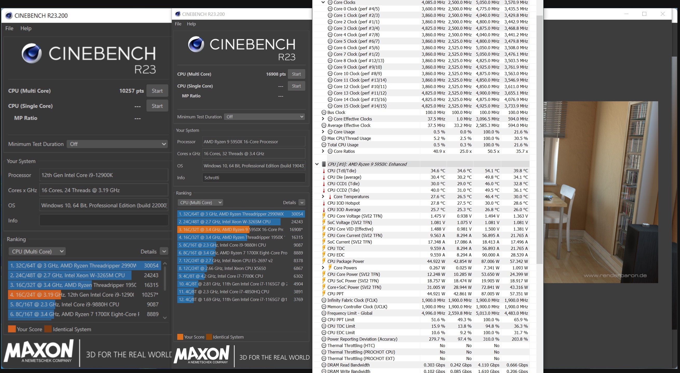

Schrotti schrieb:
Hier mal mein 5950X im ECO Modus (65W für die DIEs).
Irgendwo ist halt eine Baseline.
Meine Werte zeigen ja, unten rum ist noch viel zu .
Auch verbrät ein 1900MHz IF gut 10W mehr als ein 1600MHz IF

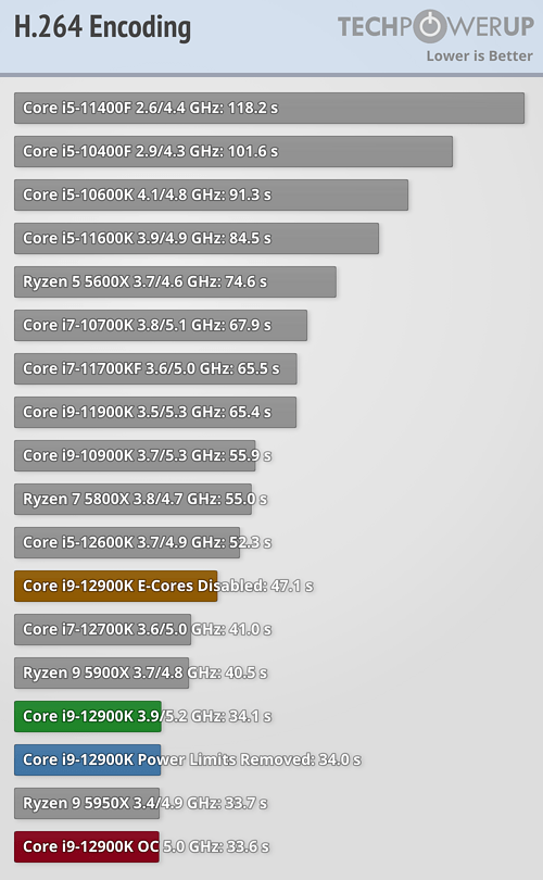

Tobi-S. schrieb:
Das Schlimme ist, das im Videoschnitt 8P+8E schneller sind:
Das Schlimme ist, beim Encoden nicht was für DaVinci auch relevant ist. Weder mit dem H.264 noch mit dem H.265. Und das mit einem aufgehobenen Powerlimit und schlechterer Energie-Effizienz als 16 vollwertige Kerne vom 5950X, selbst mit OC nicht.
Hier wird eine Zen3 Gen abwertend betrachtet die eine bessere Energie-Effizienz im Bezug auf Multicore-Leistung aufweist als eine Hybrid Gen von Intel, die zwar interessant ist und eine neue Entwicklung darstellt aber keineswegs das Non-Plus Ultra für Produktiv Systeme ist, zumal sich Zen 3D und Zen 4 in dem Bezug auch noch verbessern werden.

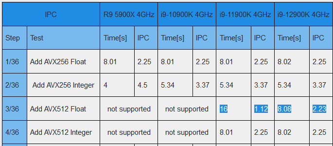

Übrigens, mit deaktivierten E Cores lässt sich AVX512 verwenden und Golden Cove ist doppelt so schnell wieder der Vorgänger bezogen auf Add AVX512 Float.

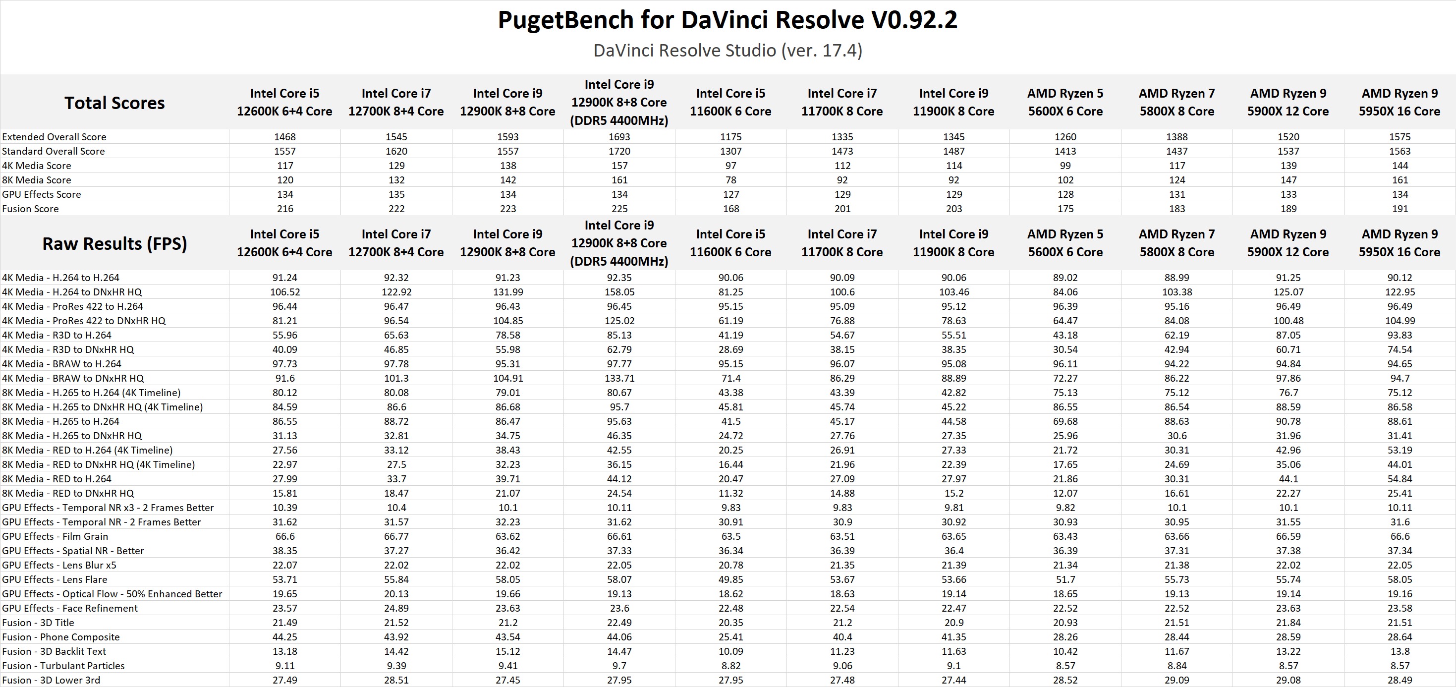

Javeran schrieb:
Bitte aber beachten, bei den Benchmarks hier, ist das Intel QuickSync aktiv. QuickSync bringt schon immer einen Boost bei Programmen die das unterstützen.
Nein, bei den standard Tests ist Quick Sync nicht an. Hier die Folie, wie es aussieht wenn Quick Sync an ist:
https://www.pugetsystems.com/pic_disp.php?id=71534
Lies doch die Tests bitte ganz durch. Techpowerup verwendet zum encoden den X265 Encoder. Das ist ein eigenständiges Programm und hat nichts mit Videoschnitt zu tun. Du könntest damit höchstens Footage vorbereiten, was aber keinen Sinn macht.
Die FPS in Davinci kannst du bei Puget in der Tabelle genau nachlesen. Da sind auch jede Menge verschiedene Variationen für die gängigen Codecs drin:
https://www.pugetsystems.com/pic_disp.php?id=71555
In fast allen ist der 12900k vorn. Bedenke, das sind FPS (höher ist besser).
