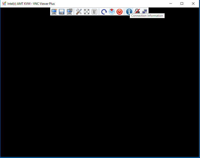

Wie man sieht, sieht man nichts. Ich habe es geschafft, die AMT-Funktionalität meines neuen Mainboards von Asus Q170m-c anzuzapfen. Das Problem dürfte aber wahrscheinlich bei allen Q-Boards mit Intel-AMT respektive vPro gegeben sein. Man kann sich zwar aufschalten, sieht aber nur einen schwarzen Schirm. Erst wenn man seinen Monitor mit der internen GPU von Intel verbindet, sieht man plötzlich alles im VNC Viewer Plus. Aber natürlich will man nicht mit der internen Intel-GPU rumgurken und auf seine teure externe Graka verzichten. Weiß jemand Rat? Kann man das nicht doch irgendwie umstellen oder durchschleifen?
Hab auch versucht im Bios die primäre Graka auf Auto zu stellen und beide Grakas mit dem Monitor zu verbinden. Aber es gibt nur entweder oder. So oder so, man sieht nur schwarz oder gurkt auf der internen Intel-GPU herum

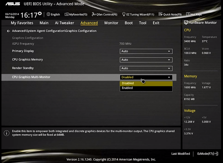

Kannst du mal schauen ob du im BIOS CPU Multi Monitor aktievieren kannst? Evtl. kannst du dann einen 2. Monitor - bzw. einen 2. Anschluss des Monitors - mit der Karte verbinden und den im Windows den Bildschirm klonen.
Multi-Monitor hab ich leider nicht, schade. Bios-Update brachte auch nichts.

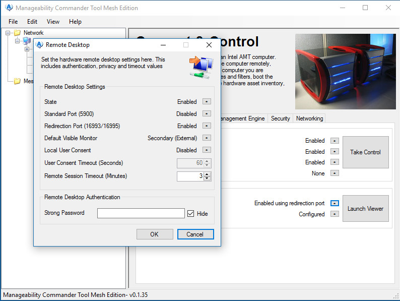

Aber ich frag mich was diese Option in "Manageability Commander Tool" zu bedeuten hat: Default Visible Monitor
Primary Default und wie auf dem Bild zu sehen Secondary (External)
Hab nun mit dem Bios experimentiert. Also die von dir genannte Option ist erst da nach einem Bios-Reset. Später dann (womöglich weil ich im Bios andere Optionen ändere, die damit in Abhängigkeit stehen) verschwindet die Option wieder...und wird ersetzt durch iGPU initialisierung.
Immerhin bin ich jetzt wenigstens auf der aktuellsten Bios-Version. Ist ja auch was wert.
Erneuter Nachtrag: Nun habe ich die Lösung für das Bios-Problem. Es ist die Sprache!
Stellt man das Bios auf "deutsch" um wird es wirr. Dann verschwindet CPU Multi Monitor. Und allem Anschein nach verschwindet nicht nur die Bezeichnung, sondern auch die Funktion. Es schleichen sich auch andere Fehler ein, wie zB man hat dann plötzlich bei der Auswahl wie lange der Bios Post angezeigt werden soll 2x die Option "2sekunden". Also ich kann nur dazu raten, das Bios immer auf englisch beizubehalten. Umstellung auf deutsch scheint das Bios also sogar ein wenig kaputt zu machen. Jedenfalls wenn man zurück stellt auf englisch, ist alles wieder ok.
Und ja. Das CPU Multi Monitor scheint zu funktionieren. Allerdings nur so weit wie der Monitor auch so eingestellt ist. Ich habe die Nvidia per DP-DP am Moni angeschlossen und mit DP-miniDP an die Intel GPU. Fahre ich den Rechner hoch mit der Monitoreinstellung miniDP dann ist alles perfekt. AMT funktioniert dann super.
Im Windows kann ich dann den Moni auf DisplayPort umstellen und die Nvidia ist dann auch da. Ich denke das ist ein passable Lösung mit der ich leben kann. Ich werde die Intel-GPU nutzen durch Auswahl am Monitor miniDP...und wenn ich mal was zocke stelle ich einfach um auf DisplayPort und somit auf Nvidia.
