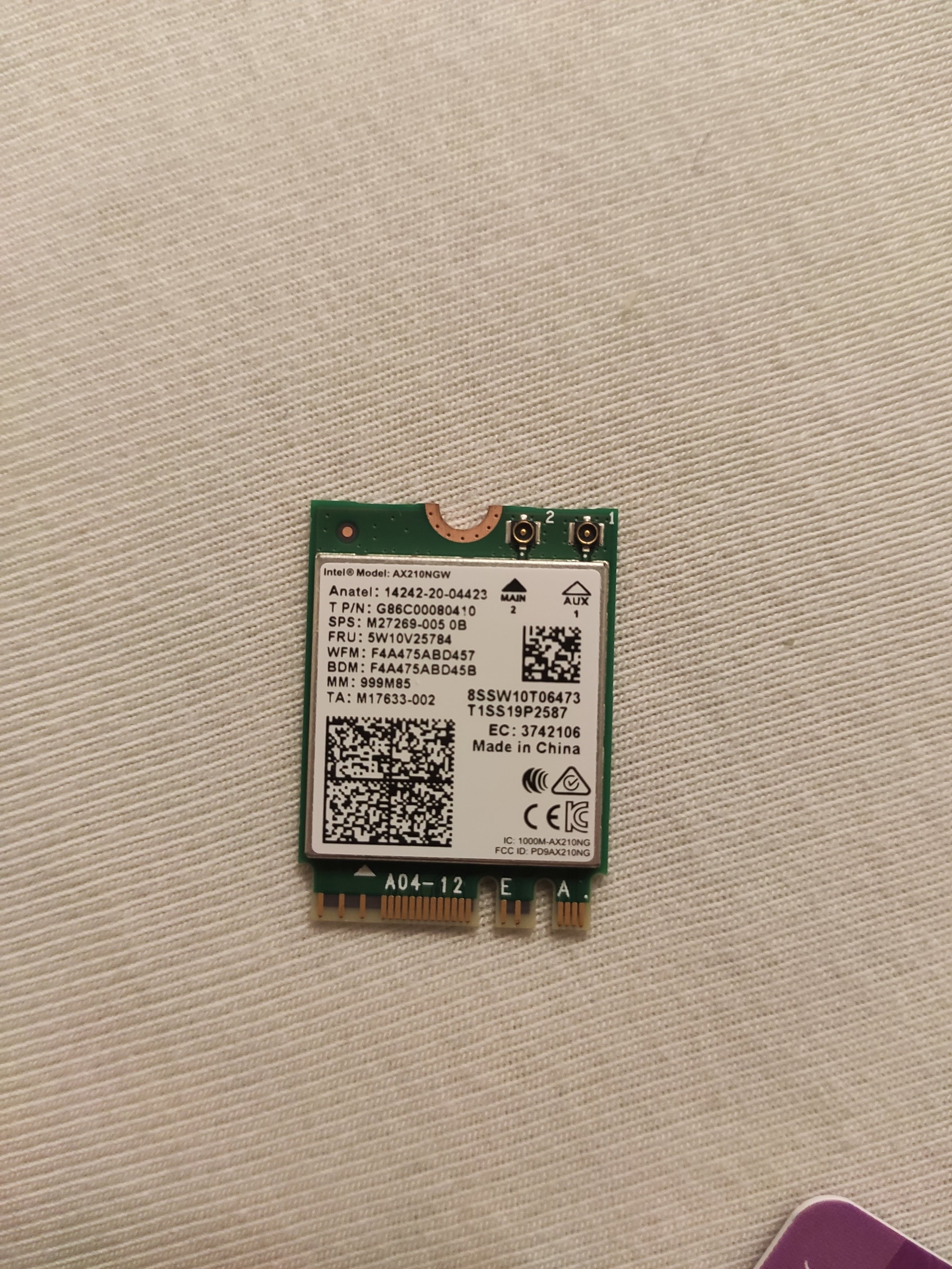

mein Matebook 14 mit Win11 kommt mit einer neuen Netzwerkkarte nicht zurecht:
Eingebaut habe ich eine Intel AX210.

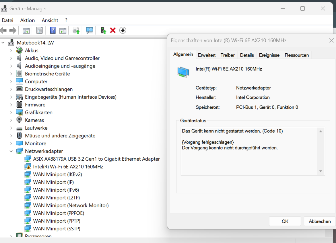

Diese wird im Gerätemanager auch als solche erkannt. Allerdings gibt er einen Fehlercode 10 aus. (siehe Bild im Anhang)
"Das Gerät kann nicht gestartet werden"
Der installierte Treiber ist der neuste von Intel selbst. Installiert mittels Intel-Driver Assistant.
Treiber deinstallieren, Laptop Neustarten,
Treiber der Realtek deinstallieren, haben leider nichts gebracht.

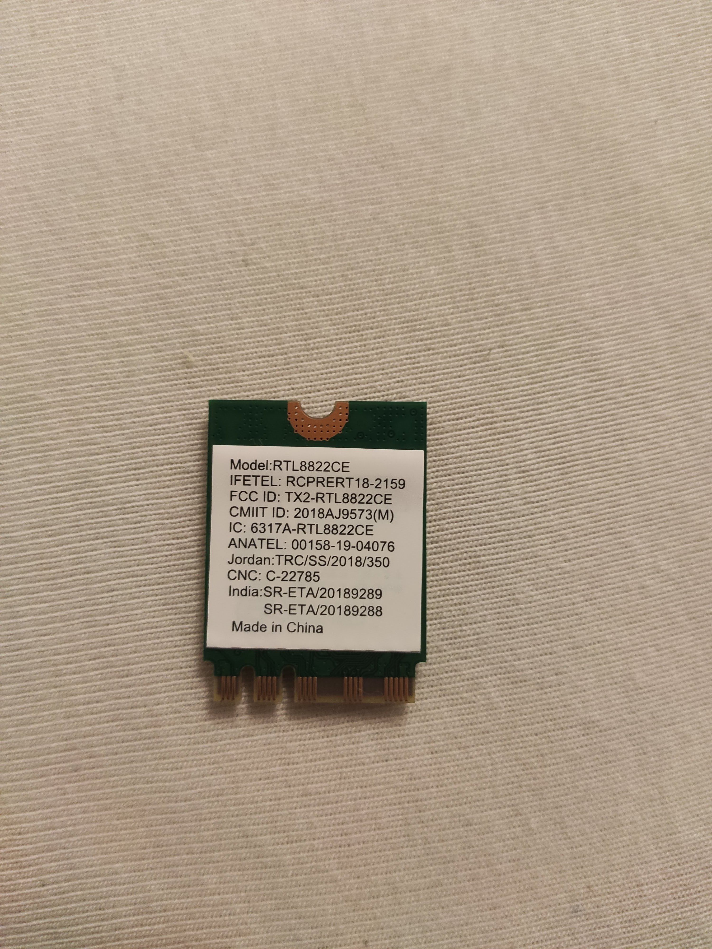

Vorher war eine Realtek 8822CE verbaut, die in letzter Zeit ständig Verbindungsabbrüche/massive Geschindigkeitseinbrüche verursachte. Von 50mbit auf 0,5mbit. Deshalb wollte ich die Realtek gegen eine Intel AX210 austauschen.
Hat jemand eine Idee woran es liegt, dass die AX210 nicht funktioniert? (vlt. auch Hardware nicht kompatibel?)

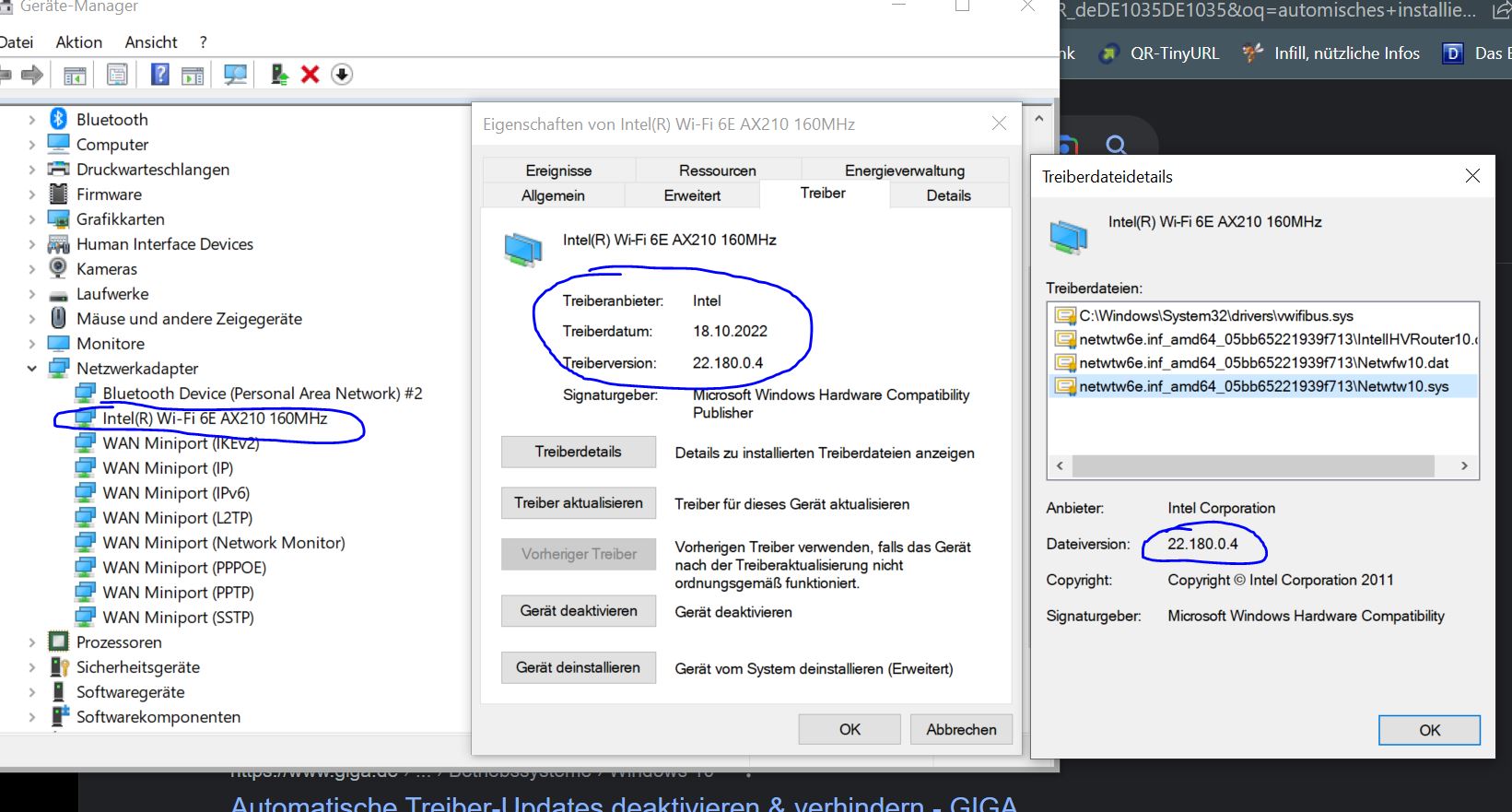

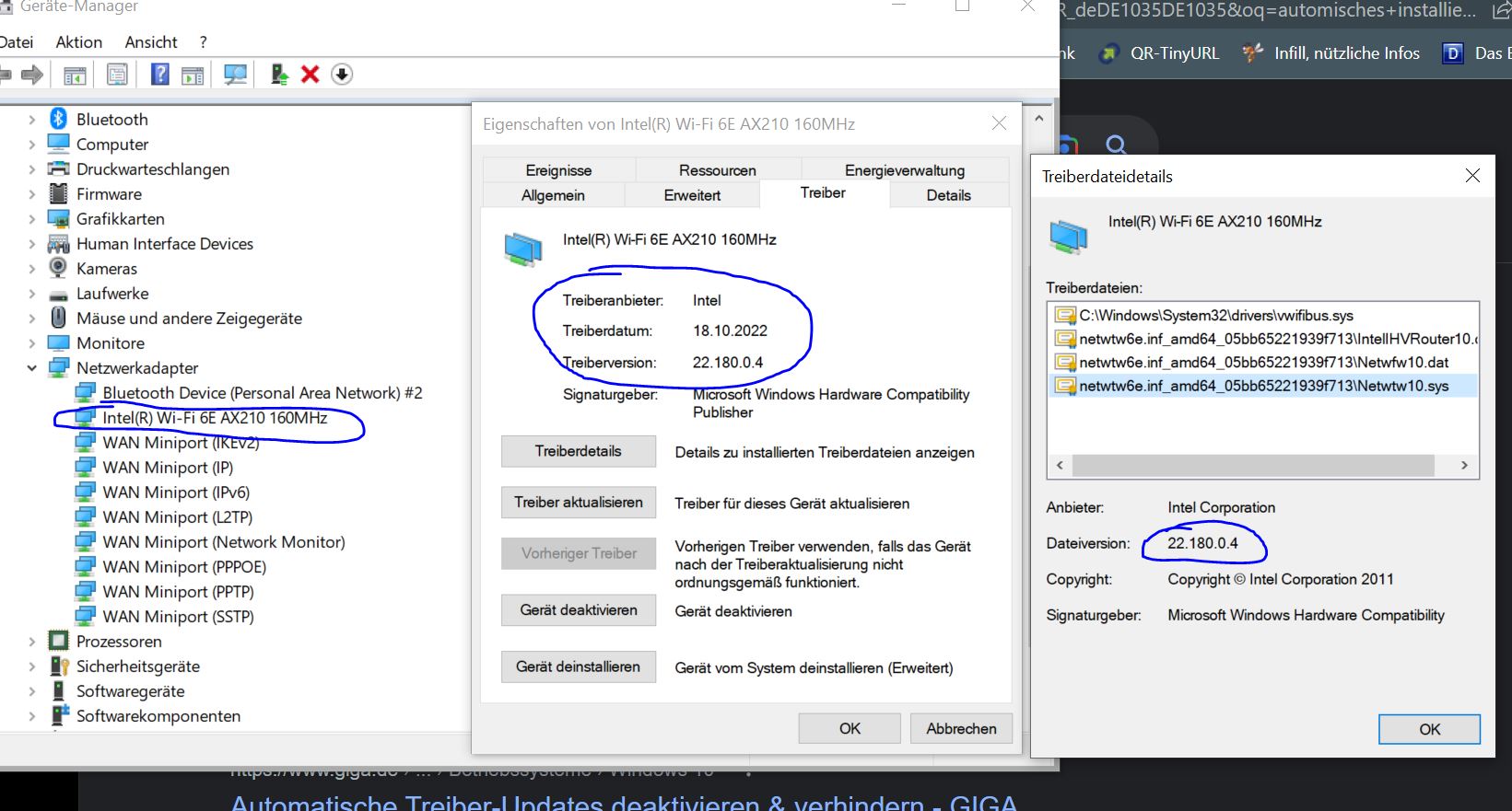

Ich habe heute die 9260 eingebaut.
Sie hat "zufälligerweise" funktioniert:
Von meinem letzten Versuch war nämlich noch ein Treiber von der AX210 installiert. (siehe Screenshot)
NUR mit diesem Treiber von der AX210 läuft bei mir die 9260...
Der Treiber von der Intel-Website für die 9260 funktionierte bei mir nicht. (Code10 im Gerätemanager)
@wuselsurfer Danke nochmal für den Tipp, bis jetzt läuft die Intel 9260 einwandfrei!
Deutlich besser als die Realtek 8822CE von vorher. Auch wenn die Treiberinstallation von der 9260 echt ein Krampf war.
