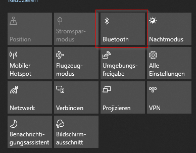

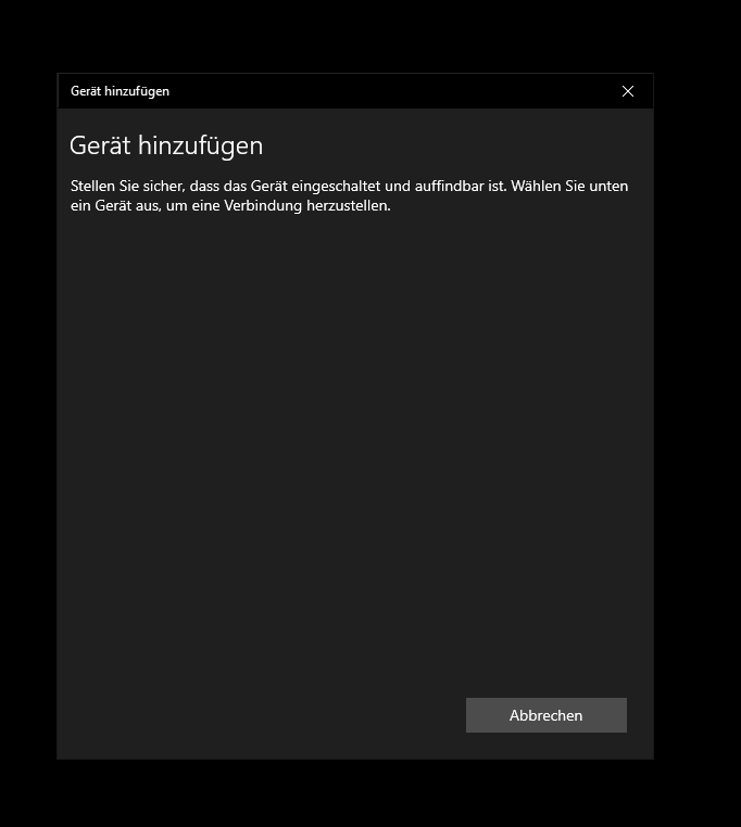

Nun lässt sich wie gesagt jedoch kein neues Gerät mehr hinzufügen - das Dialogfenster (BT1.png) schließt sich von allein.

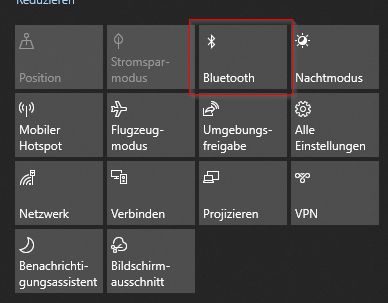

Desweiteren hat der Bluetooth-Button im Tray keine Funktion, normalerweise leuchtet er blau. (BT2.png)

Jop, konnte es auch mittlerweile lösen:
Ob der Gerätezuordnungsdienst alleine dran schuld war (der war deaktviert, warum auch immer) - bekam im Eventlog nämlich beim ForceClose immer folgenden ähnlichen Fehler:
Code:
Faulting application name: ShellExperienceHost.exe, version: 10.0.19041.1865, time stamp: 0xbbdb3e51
Faulting module name: KERNELBASE.dll, version: 10.0.19041.1889, time stamp: 0xe9ede6d6
Exception code: 0xc0000409
Fault offset: 0x000000000010fb62
Faulting process id: 0x4550
Faulting application start time: 0x01d8b897318f0a86
Faulting application path: C:\Windows\SystemApps\ShellExperienceHost_cw5n1h2txyewy\ShellExperienceHost.exe
Faulting module path: C:\Windows\System32\KERNELBASE.dll
Report Id: 0735e762-f2ac-4ca6-8327-a783d9f3b450
Faulting package full name: Microsoft.Windows.ShellExperienceHost_10.0.19041.1320_neutral_neutral_cw5n1h2txyewy
Faulting package-relative application ID: App
Hab dann die Windows Apps via PowerShell wie hier beschrieben "repariert":
https://learn.microsoft.com/en-us/a...experiencehost-exe-hangs-when-trying-to-add-b
Und dann noch den Tip mit dem Gerätezuordnungsdienst von hier befolgt:
https://www.jeffcomput.es/posts/2022/09/windows-bluetooth-addremove-device-fix/

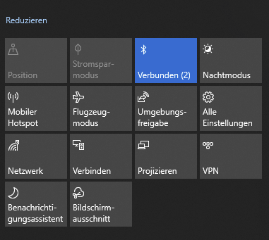

Jetzt leuchtet es auch wieder korrekt ;)
