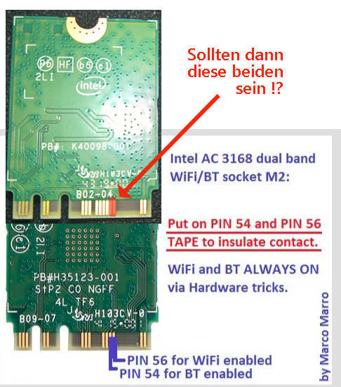

Ich hatte das selbe Problem. Nach dem Umbau meines Toshiba Portege Z30-A mit einem 3160-Modul auf ein AX200 funktionierte zwar das WLAN nur leider nicht der Bluetooth-Teil. Der Grund ist die elektrische Ansteuerung des Moduls. WLAN und BT können über Pins am Modul deaktiviert werden. Nachdem ich die entsprechenden Pins mit Klebeband isolierte funktionierte es.

Hallo Tinu_CH,
das klingt sehr vielversprechend. Welche Pins sind das auf dem AX200-Modul? Klebeband: Tesa oder etwas spezielles?
Reaktionen: Hans.Hansen und pimisen
Ja, genau diese Pins habe ich abgeklebt. Ein möglichst dünnes Klebeband verwenden. Ich hatte so ein dünnes Polyimidfolienband aus dem Elektronikzubehör. Aber ich denke ein transparentes Tesa geht auch. Ich habe es aufgeklebt und dann mit einem Skalpel vorsichtig zurechtgeschnitten. Nicht zu tief um die Leiterbahnen nicht zu beschädigen.

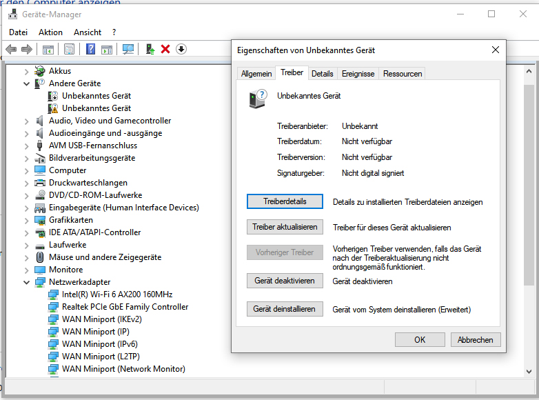

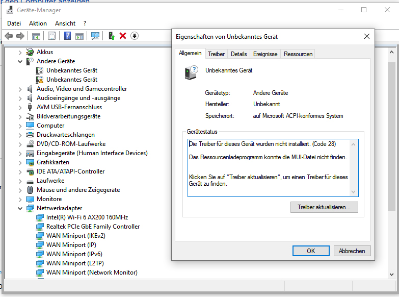

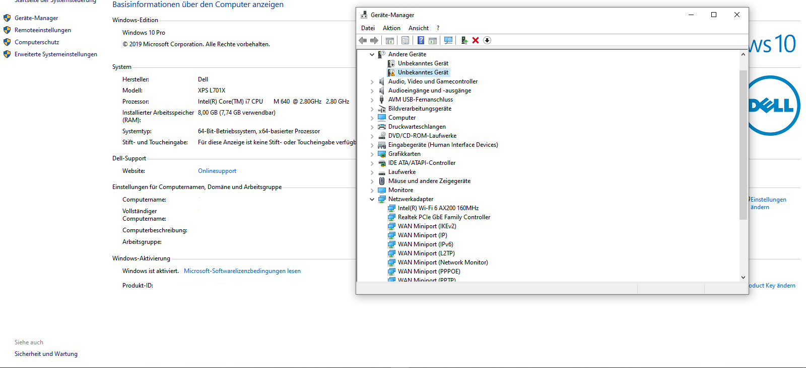

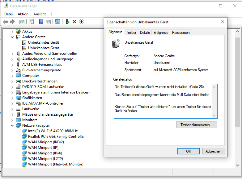

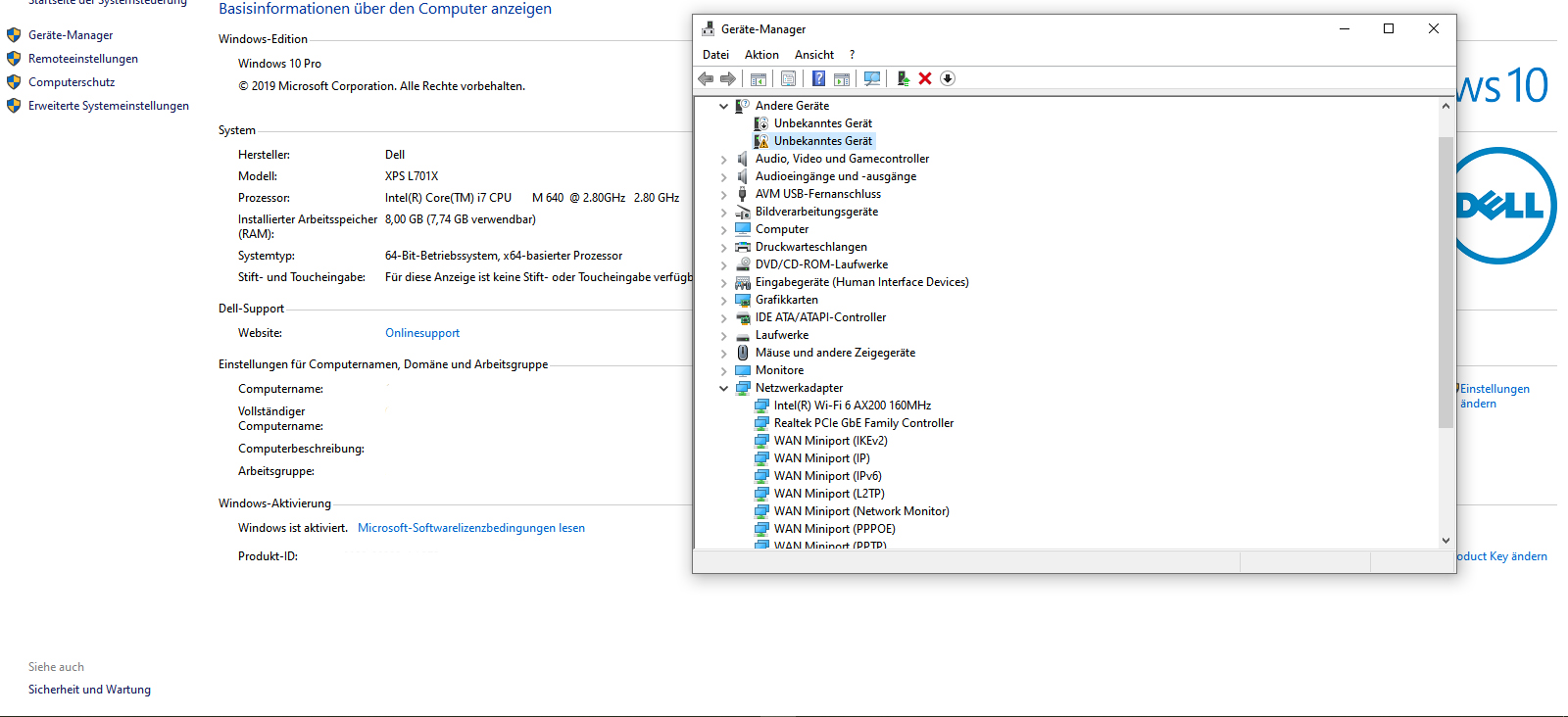

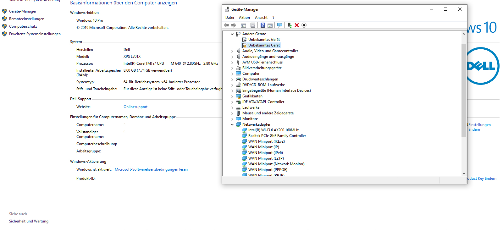

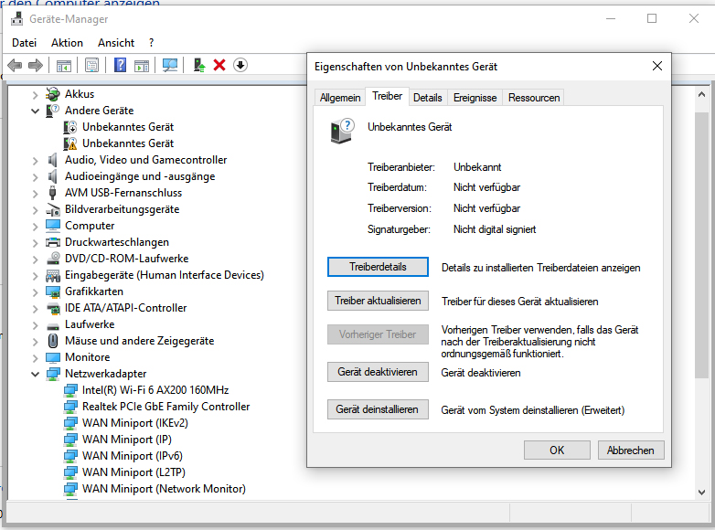

Hallo Community,
ich habe dieses Thema hier gefunden und würde gerne mal hierzu um weitere Ratschläge bitten von Euch, denn ich habe exakt das selbe Problem auf meinen DELL XPS17 Laptop.
Folgende WiFi + Bluetooth Karte habe ich gekauft und in meinem Laptop verbaut:
https://www.ebay.de/itm/Intel-AX200-WiFi-6-PCIe-Network-Card-AX200HMW-better-than-7260HMW-BT5-0-3000Mbps/254535626097?ssPageName=STRK:MEBIDX:IT&_trksid=p2057872.m2749.l2649
Diese Karten werden bei vielen Händlern aus dem Ausland über Ebay verkauft und die Bewertungen sind so gut wie immer Positiv dazu!
Es funktioniert Problemlos die WiFi-Karte mit den aktuellsten Original Intel Treibern auf der Homepage von Intel, ebenso habe ich die von der Herstellerseite probiert, die sind zwar etwas älter aber basierend auf die Intel-Treiber.
http://en.fenvi.com/en/download_zx.php?s=4&search=yes&keywords=AX200
Ich bekomme es einfach nicht hin das mir das Bluetooth Gerät im Geräte-Manager angezeigt wird. Diverse Videos mit Tipps habe ich mir schon unter YOUTUBE angesehen bei Problemen unter Windows10 wenn man grundsätzliche Bluetooth Probleme hat und das man die Service-Dienste aktivieren muß etc. Alles das habe ich ebenso bereits gemacht, kein Erfolg.
Ein einfacher alter 4.0 USB-Dongle läuft ohne Probleme, jedoch die 5.0 Version der AX200 bekomme ich nicht zum laufen. Was kann man hier noch versuchen?
Folgender Fehler wird angezeigt, auch die Windows Hilfen halfen mir einfach nicht weiter.
Ich Danke für weitere Tipps von Euch!
Danke, die Originaltreiber von INTEL waren natürlich meine Erste Wahl gewesen. Installationen gingen Problemlos, jedoch sind die AUSRUFEZEICHEN im Gerätemanager vorhanden. Dortiges deinstallieren, Manualle Auswahl, Automatisch suchen, Neustarts etc. nichts bringt das System dazu diese Fehler zu beseitigen. Selbst nochmal Intel USB, Intel Chipsatztreiber, Renesa USB-Treiber neu installieren in den jeweils letzten Versionen, habe ich alles noch mal versucht ob es irgendwie dann läuft, leider nein bisher.

Papa Schlumpf schrieb:
auf denn bild sieht man das er wlan treiber genommen hat
also fehlt was anderes
wlan funktioniert ohne fragen zu 100%
mal treiber treiber aktualisieren
oder treiber deinstalieren
