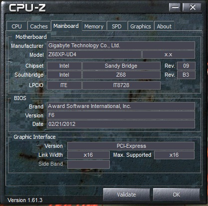

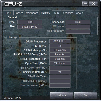

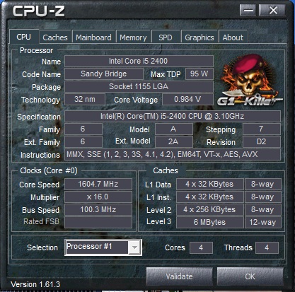

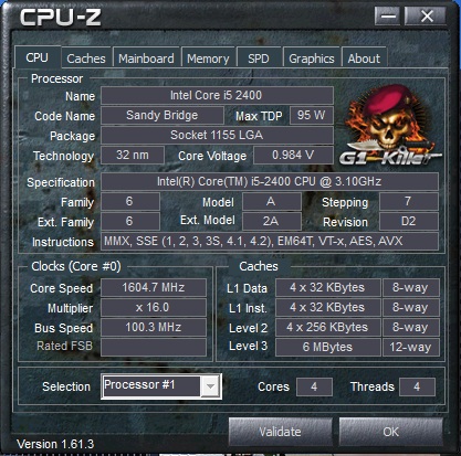

Ja mach mal mit CPU-Z Screenshoots vom Reiter PID, Memory, CPU und Mainboard und setze die hier ein.
Dann schau mal nach, was auf dem weißen Sticker auf dem RAM drauf steht (also Timings und Spannung).

Bilder nun im Anhang. Hatte die Funktion garnicht gesehen...

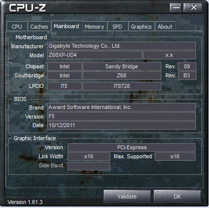

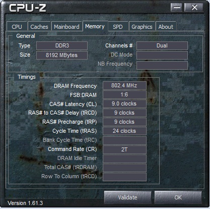

Schau mal, ob dein BIOS noch aktuell ist. Du hast Version F5 und die ist 7 Monate alt. Eventuell liegts daran.

Das neueste BIOS für das Board ist F6 oder UEFI. Siehe hier:

Fehlt noch der Screen von CPU-Z Memory und die Daten von dem Sticker der auf dem RAM klebt.
Hier ist die Spannung wichtig.

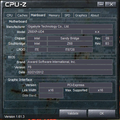

Habe das BIOS nun auf F6 hoch geuppt. Das Bild als Beweis angefügt ;). Im BIOS ist bei x.m.p "profil1" eingestellt (habe ich manuell gemacht). Bezüglich der Grafik die das Mainboard offenbar von Haus aus mitbringt bin ich ehrlich gesagt überfragt :/. Sollte sowas denn normalerweise nicht von anfang an so programmiert sein, dass es nicht die Grafikkarte blockt?

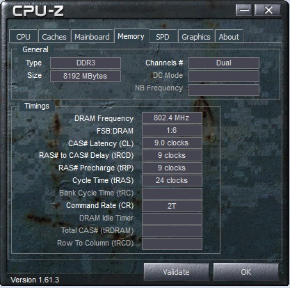

Habe den Memory Screen nochmal angehangen, aber glaube den hatte ich oben schon. Du meinst sicher etwas anderes, aber ich verstehe grad nicht was...
Der RAM ist CL 9-9-9-24 auf 1600 MHz und 1,5 Volt Spannung.

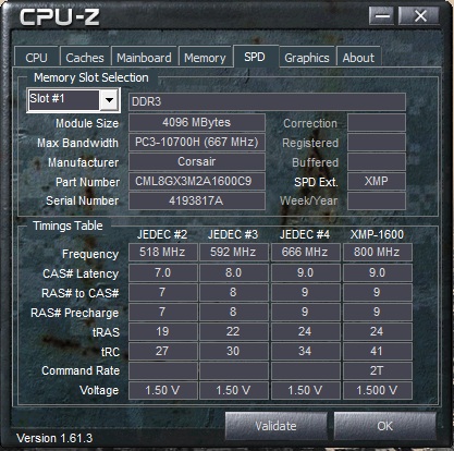

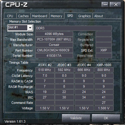

Speichertimings und Spannung sind OK. Interessant wäre jetzt noch der CPU-Z-Reiter "SPD". Bei "SPD-Ext." müsste "XMP" stehen.
Ist die CPU evtl. übertaktet, overvolted oder undervolted? Wenn ja, die Standardeinstellungen wieder herstellen und ausgiebig testen.

Jau. XMP bei SPD.
Würde sagen, der Speicher ist richtig eingestellt. Evtl. hat der Speicher einen defekt. Würde den RAM mal mit Memtest86+ testen. Das muss aber von USB oder CD gebootet werden und sollte schon ein paar Stunden laufen.

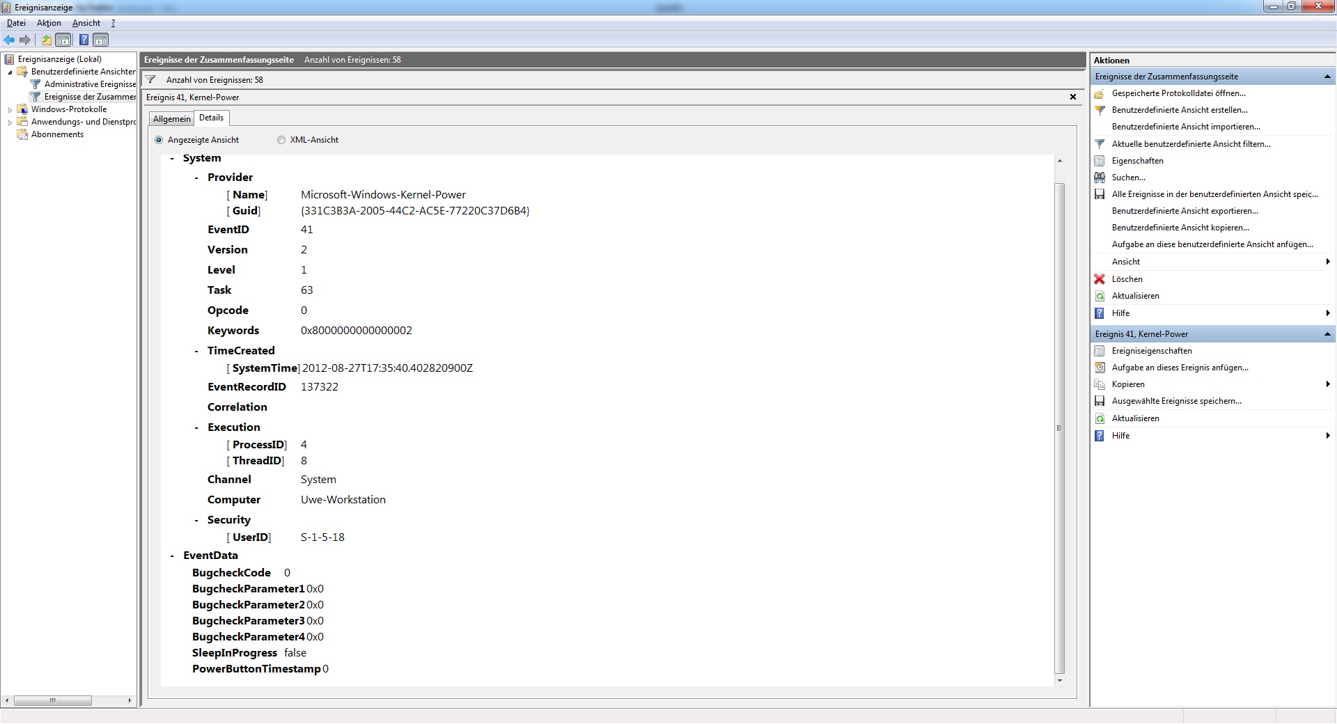

Da hilft eigentlich nur den Übeltäter zu finden. Würde im Windows Task Manager Reiter Leistung den Resourcenmonitor starten und im Reiter CPU auf die Spalte CPU klicken und schauen, wer da die Leistung braucht.
Wenn der Rechner hängt, dann würde ich auch einmal in die Ereignisanzeige schauen (Windows start Knopf und unten Ereignisanzeige eintippen).
Da steht in der Mitte <Zusammenfassung der Administrativen Ereignisse>, wo Du bei Fehler oder Warnung fündig wirst.

Ist wieder aufgetreten...
Habe in der Ereignisanzeige mal den kritischen Fehler gesucht und als Bild beigefügt, vermutlich riechen die Infos dort aber nicht, um was genauers sagen zu können, oder?...

Nee, da mußt Su schon nach Fehlern suchen.
Direkt nach dem Starten des Ereignisprotokolls werden in der Zusammenfassung die Fehler angezeigt. Von da kannst Du weiter navigieren.
