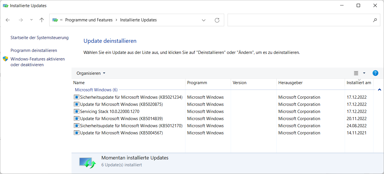

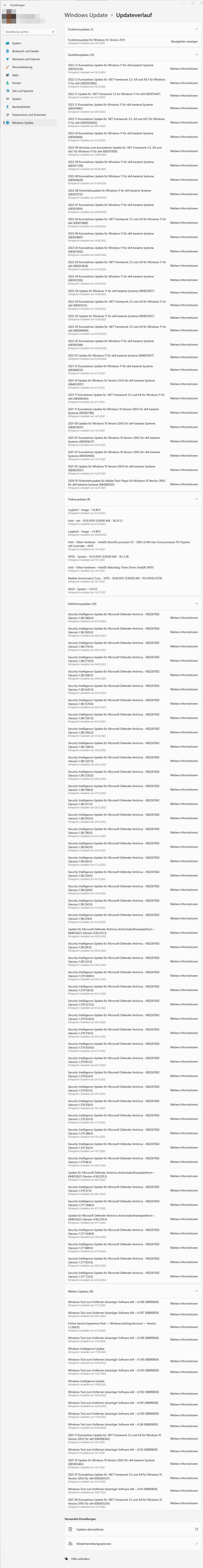

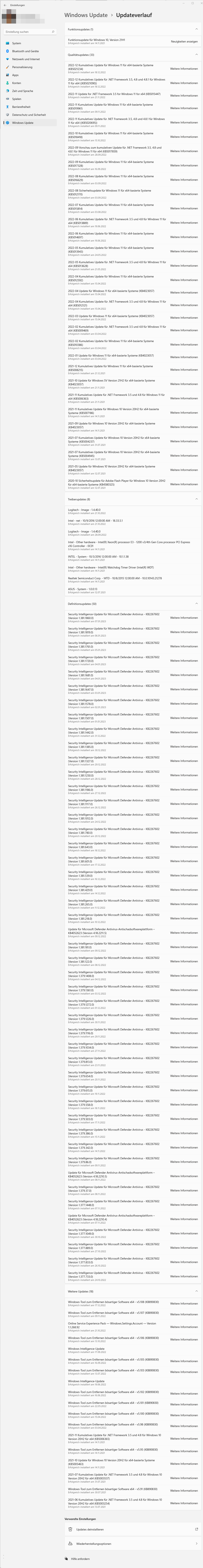

ich wusste ich habe eine wichtige Information vergessen. Die Geräte laufen beide mit Windows 11. Sprich das sieht so aus:
Klickt man unten auf "Updates deinstallieren", wird eine sehr kurze Liste angezeigt:
Ich möchte darauf hinweisen, dass diese Screenshots von einem anderen PC stammen (aber beide vom selben). Bei den PCs mit den Problemen sieht das trotzdem auch so aus, dass die "Update deinstallieren" Liste sehr kurz ist, obwohl jede Menge Updates installiert wurden. Auf dem gezeigten PC steht die Updateverzögerung auf Maximum. Bei den Problem PCs hatte ich das leider vergessen.

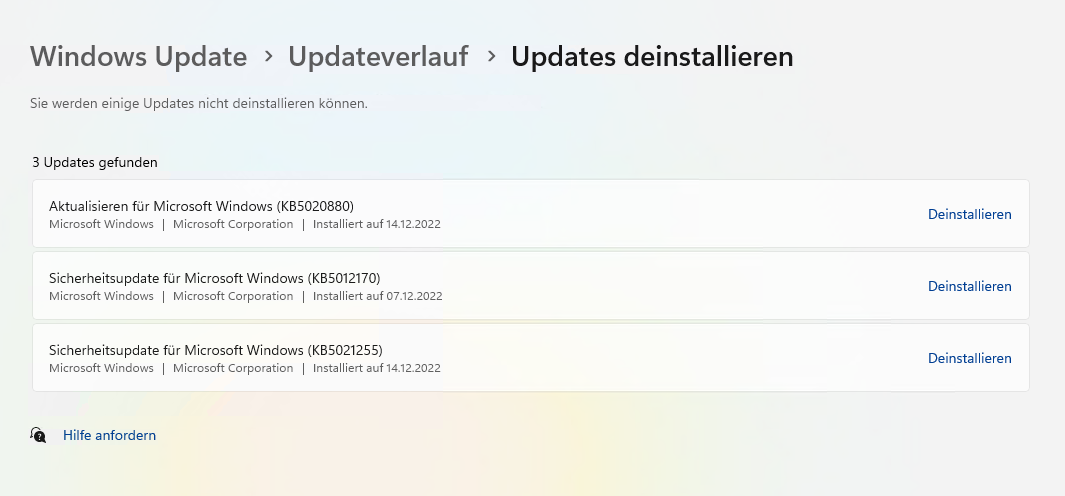

Ich muss den letzten Screenshot revidieren. Es handelt sich ja schon um Windows 11 22H2. Dementsprechend sieht das dort nach dem Klick auf "Updates deinstallieren" dann so aus:
Ich kann hier also im Prinzip gar nichts tun.

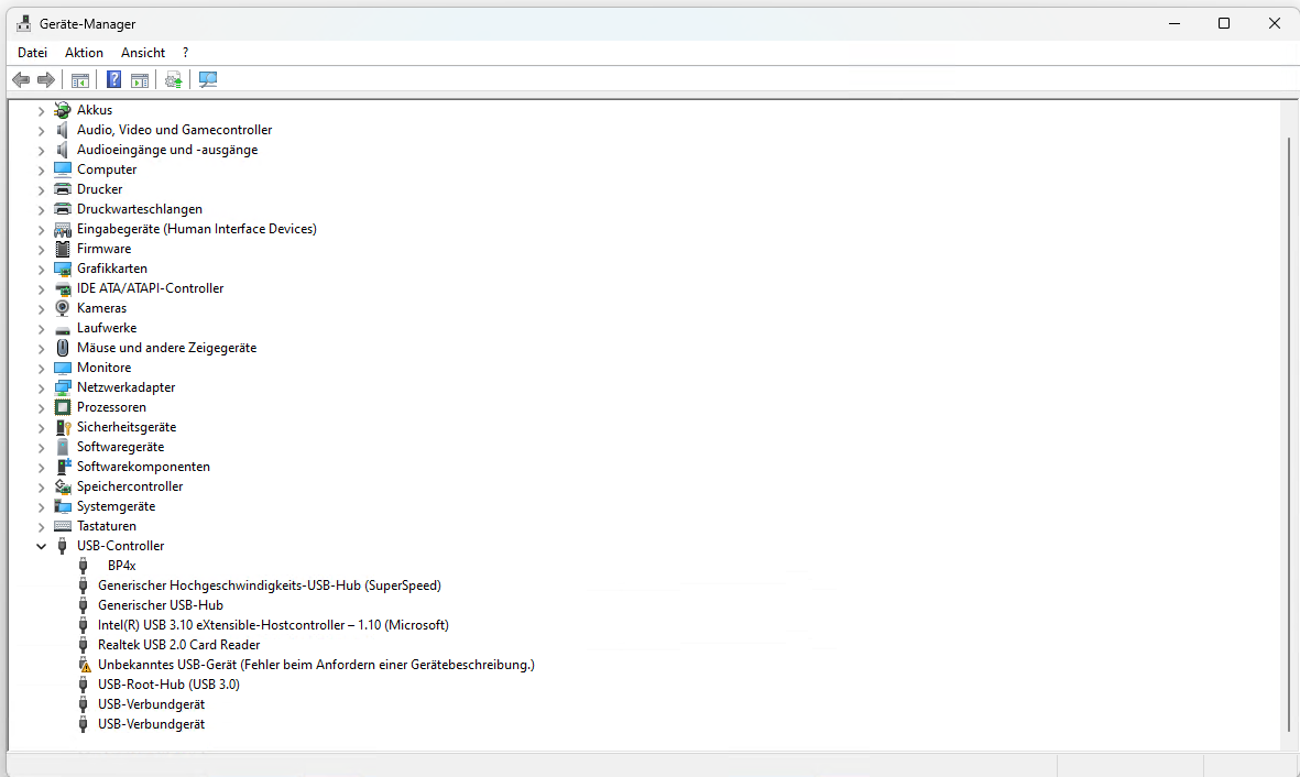

So sieht das im Geräte-Manager übrigens aus:
Man sieht, das oben keine Kategorie Bluetooth vorhanden ist.

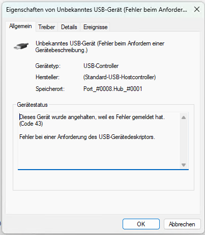

Was steht bei dem Unbekannten USB-Gerät unter Treiber?
Oder besser, kannst du dir mal USB Device Tree Viewer herunterladen: https://www.uwe-sieber.de/usbtreeview.html
Mach mal einen Screenshot vom fehlerhaften Device und poste in hier.
