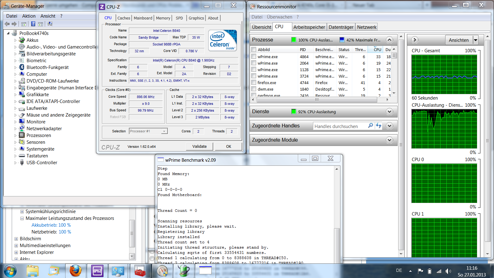

ein Notebook taktet den Intel Celeron B840 nicht hoch. Er steht dauerhaft auf 8 oder 9x 100 MHz, also nur 900 MHz statt 1,9 GHz.
Egal ob auf Akku oder am 90 W Netzteil.
Egal welche Energieoptionen eingestellt sind.
Egal ob mit oder ohne dem Programm "HP Power Assistant", welches nur ein Aufsatz für die Systemsteuerung zu sein scheint.
Egal ob BIOS F31 oder F32.
Egal ob heiß oder kalt. Der CPU-Lüfter ist anfänglich sogar aus.
Windows 7 Pro 64 Bit. Volle Updates, keine Tweak oder Tuning-Tools.
Im UEFI/BIOS ist nichts für CPU oder RAM zu finden. Kein Speedstep, kein C1E, kein EIST, es kann nur VT ein- oder ausgestellt werden, was auch schon probiert wurde.

Du meinst das, was in meinem Screenshot unten rechts zu sehen ist? Ich habe testweise alles auf 100 % gestellt - kein Effekt.
Oh, hat ich glatt übersehen gehabt. Ändert sich etwas wenn du dort bei Minimal auf 100% stellst?

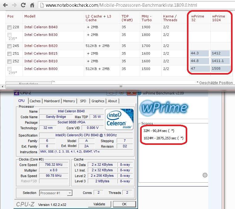

Um einen Auslesefehler auszuschließen habe ich wPrime als Test laufen lassen.
Der Celeron B840 müsste über dem B800 oder B815 liegen. Als Begriff "Celeron" und nach wPrime filtern, siehe Screenshot.
Die CPU braucht also doppelt so lange, wie vergleichbare CPUs, was ziemlich gut zur halben Frequenz von 900 MHz statt 1,9 GHz passt.

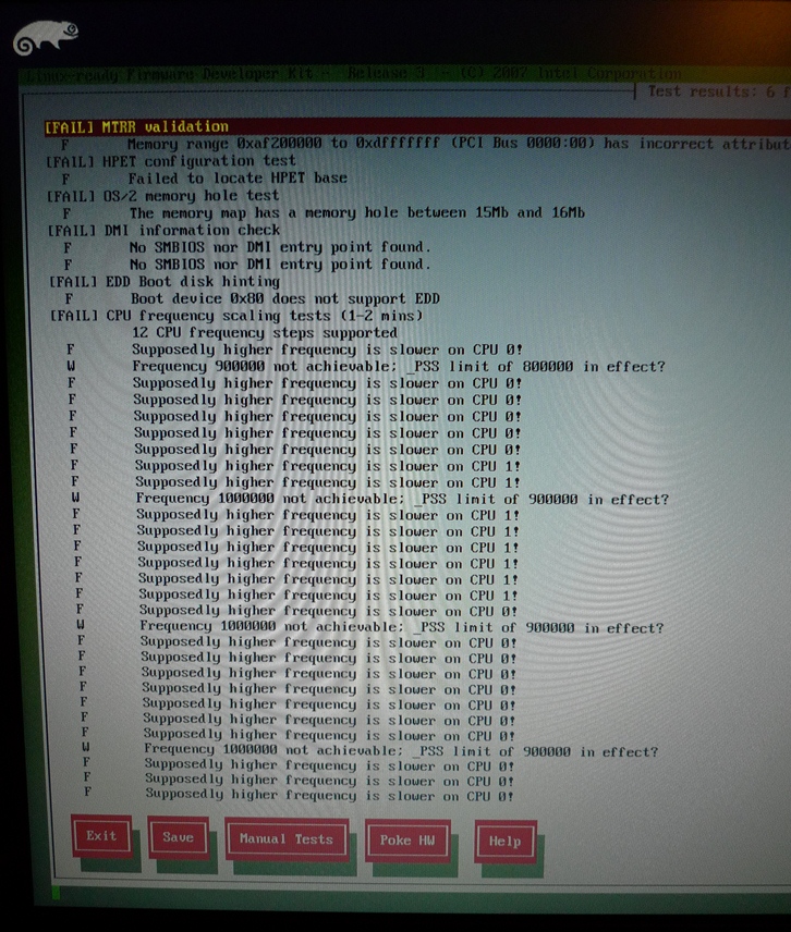

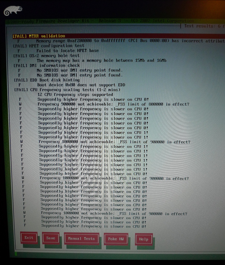

Es wurde mit dem lahmen Takt geliefert. Im BIOS geguckt habe ich erst, als mir die Trägheit aufgefallen ist. Auf der SuSE Linux DVD ist ein Hardwaretest drauf. http://linuxfirmwarekit.org/
​Der fällt durch. Er versucht die CPU in 12 Schritten hochzutakten, bleibt aber bei 900 MHz hängen. Siehe Screenshot.
PS: Das Notebook wird reklamiert. Dokumentiert habe ich jetzt genug.
