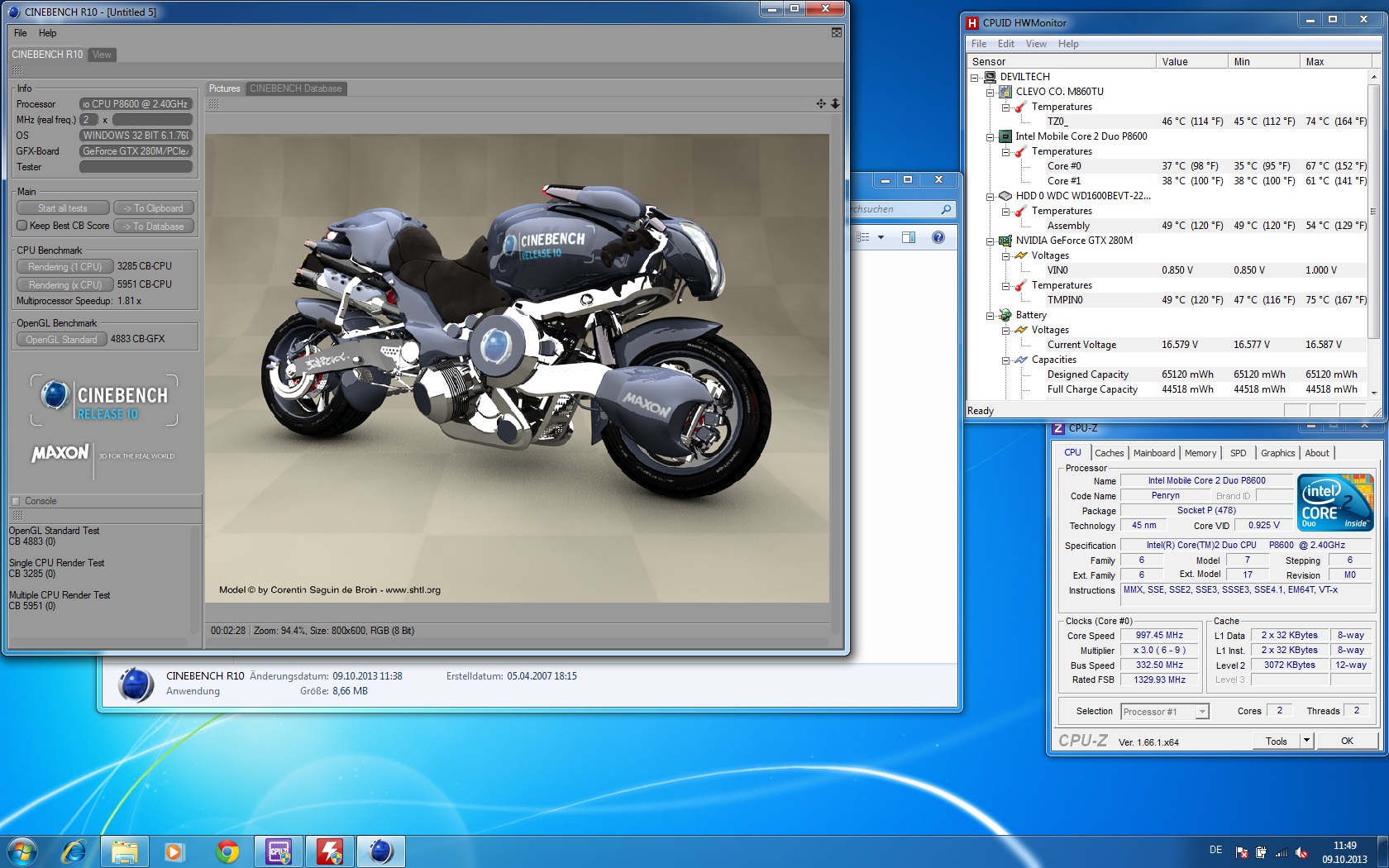

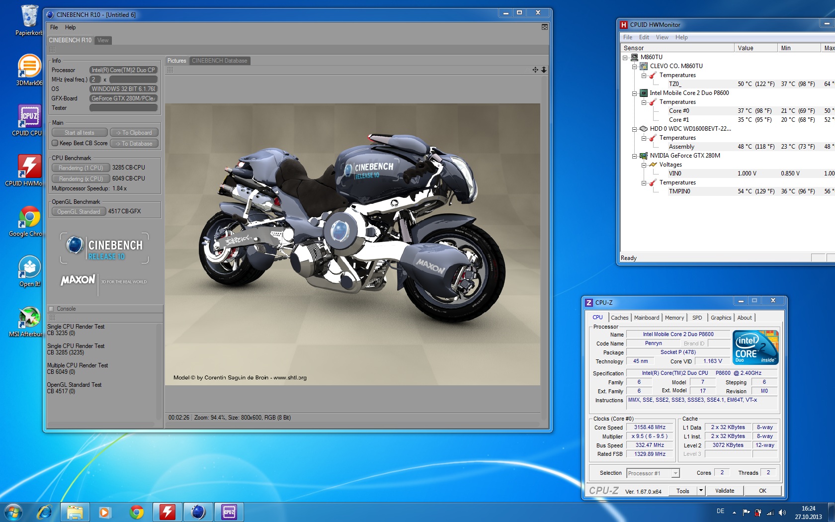

Hi, 3D06 hat noch nicht geklappt, aber dafür der Cinebench R10:
der P8600 2x2,4@3,1GHz ist also ein bissl stärker als der normale T9600
keine Ahnung, ob das für einen P8600 mit einer 9800M GTX gut ist, läuft aber alles sehr schnell :evillol:

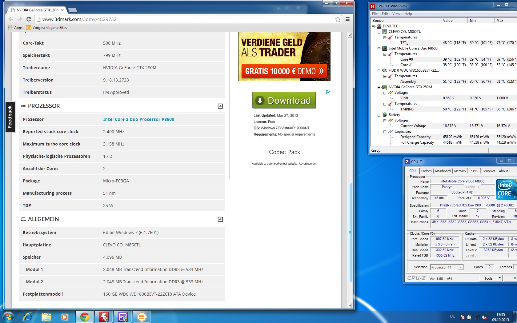

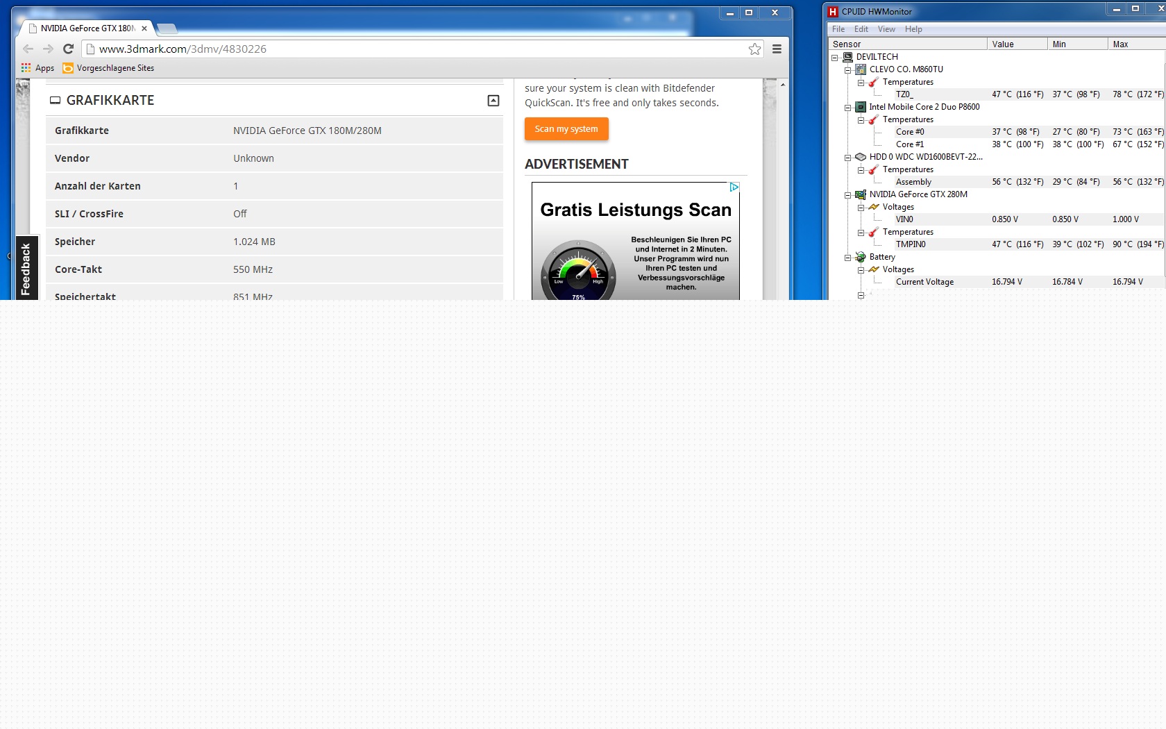

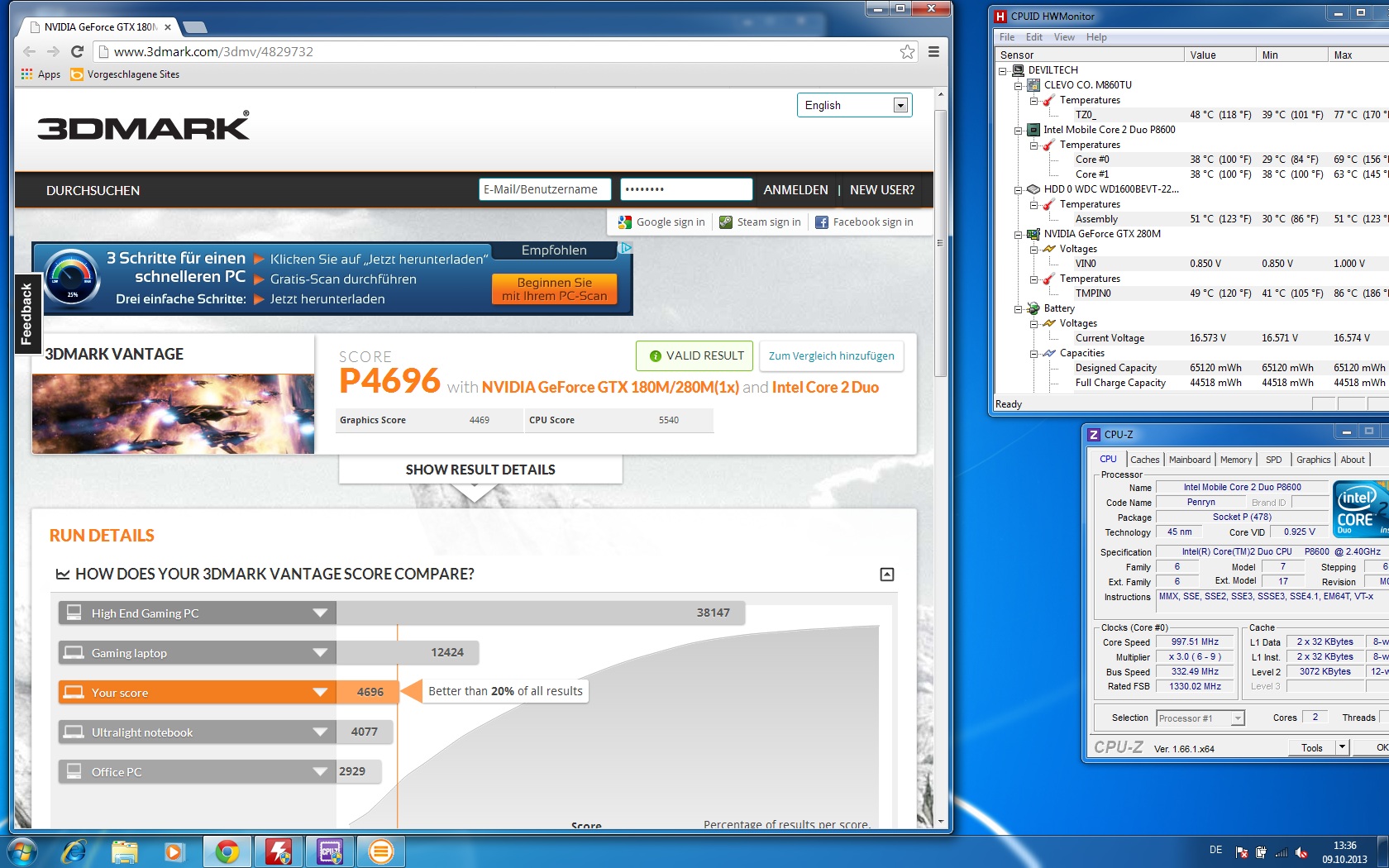

noch Vantage: test6.jpgtest7.jpg

hab ich auch mal probiert im Kleinen M860TU :) Vantage brachte ca. 4900 Benchmarkpunkte
