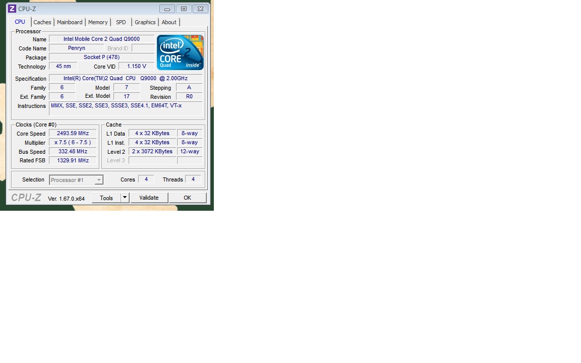

Hi, habe in den Releaseversionen V3.0B und V3.2B-1 einen Q9000 getestet. Er funzt nur im V3.2B-1. Wenn es sich so wie im M860TU verhält, steht die -1 für die Quadfähigkeit. Ich vermute deins wird es auch sein. Ich werde mein quadfähiges board bearbeiten, denn der Q9000 ist deutlich langsamer als ein P8700 oder P9600 und erst recht als ein T9600. Schnelle Quads sind unbezahlbar, also ist hier der Reiz besonders hoch

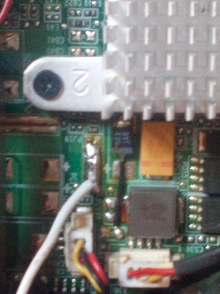

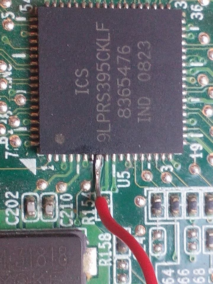

Hey,
Ich habe exakt 2K Widerstände genommen(aber nur 20 Stück bei Utz Kohl vor der Haustür
), würde aber, wenn ich schon abweiche, eher auf 2,2K gehen.
Die Lötarbeit empfinde ich nicht als schwierig, wenn man löten kann, Übung hat und eine entsprechende Lötstation mit feiner Lötspitze. Ohne diese Voraussetzungen....
Das M860TU zu tunen dauert ganze 10 Minuten, beim M570TU muss aber das mainboard raus.
VG
Thomas
, juppWenn ich mich verlöte, kann ich damit im schlimmsten Fall das Ganze Mainboard zerschießen?
VG
Thomas

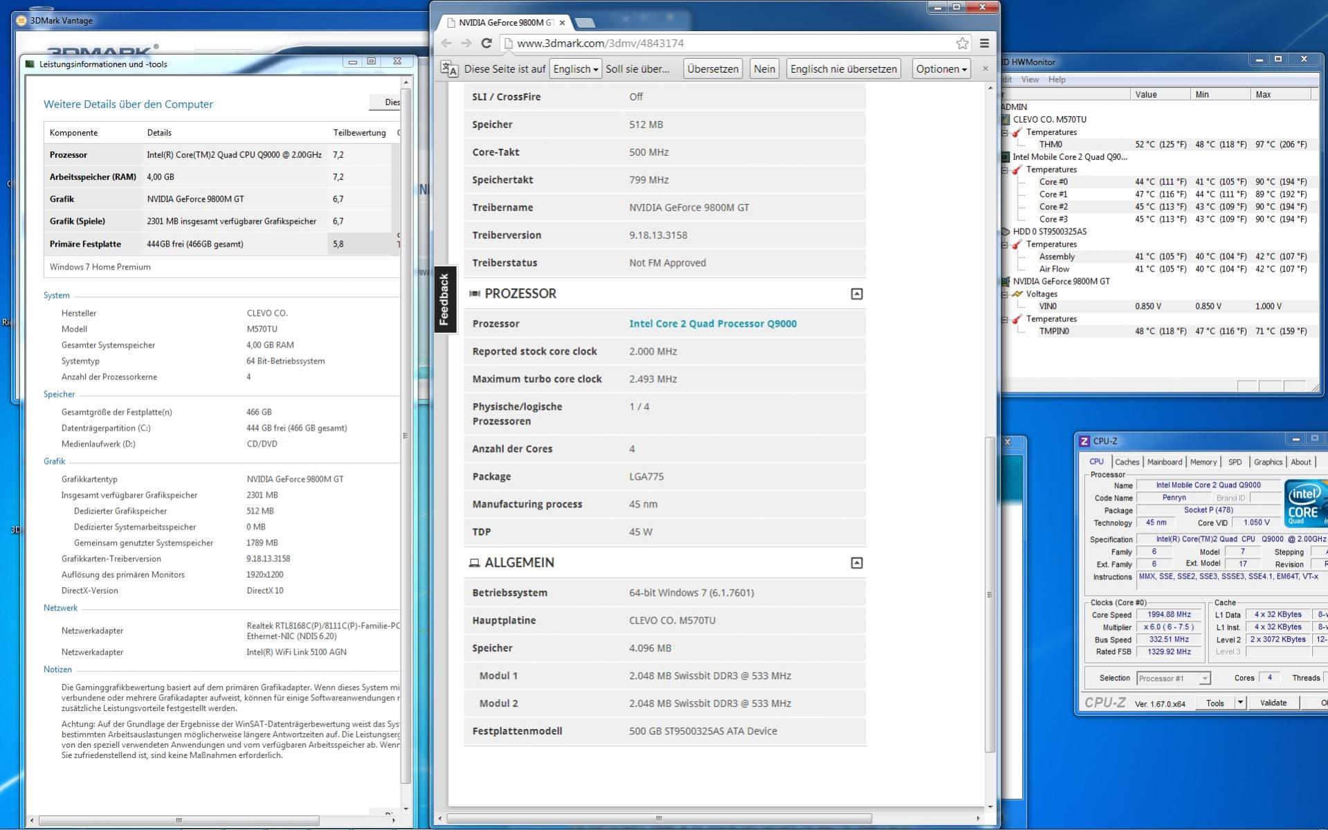

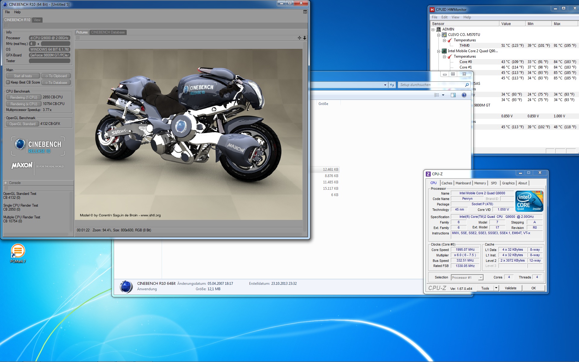

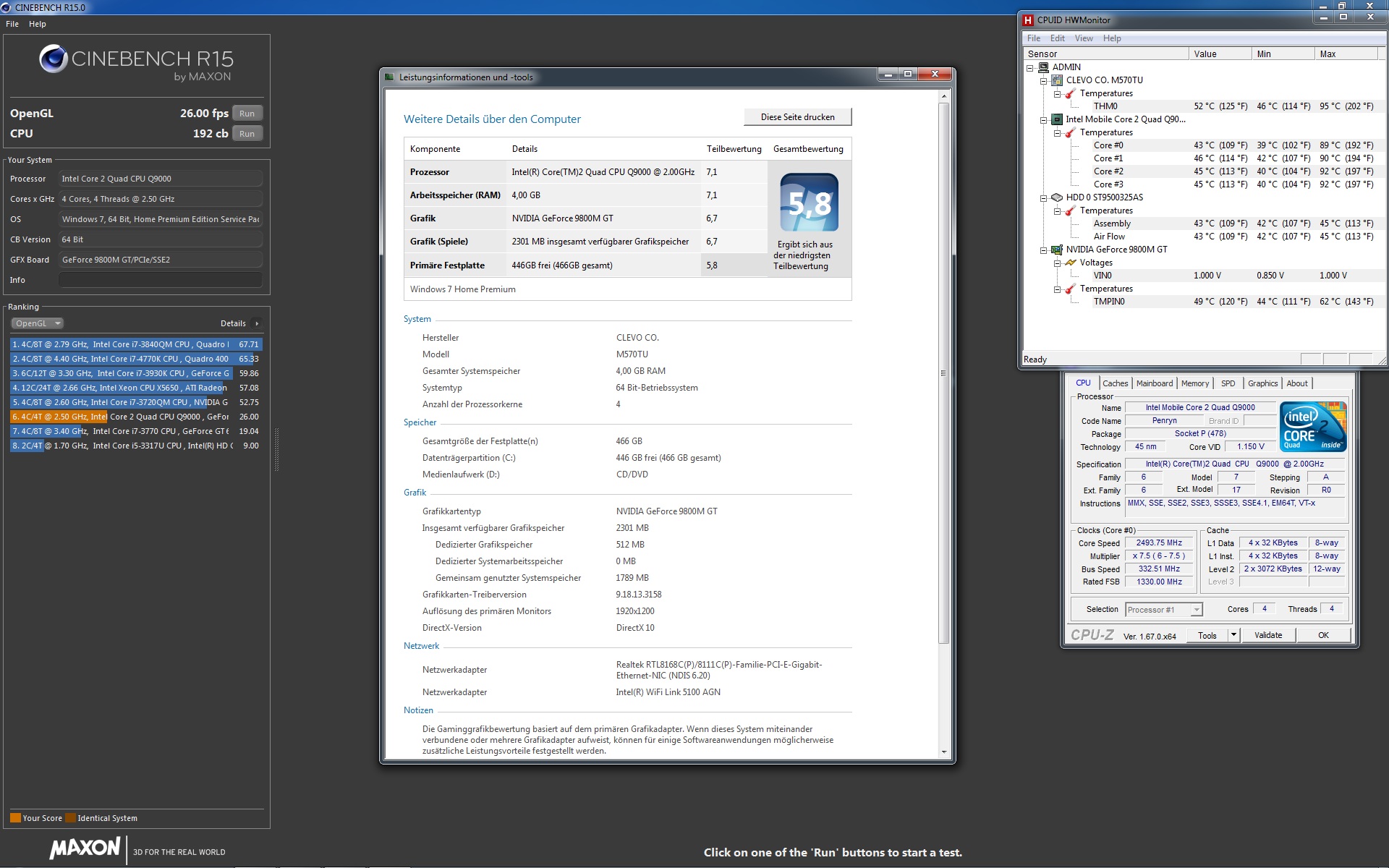

Hi, die Temps sind etwas zu hoch, da muss ich mir etwas einfallen lassen(irgendwie untervolten). Keine Ahnung, ob das für den Cinebench R15 akzeptabel ist:
Auf die Northbridge kommt noch ein eigener Lüfter, bevor es die CPU zerhaut wird sie eher heruntertakten. Komischer Weise ist die Leistung unter minimale Energieeinstellungen gleich, er ist nur etwas kühler.
Bemerkenswert, im Alienware M17x wird der Q9000 genauso betrieben

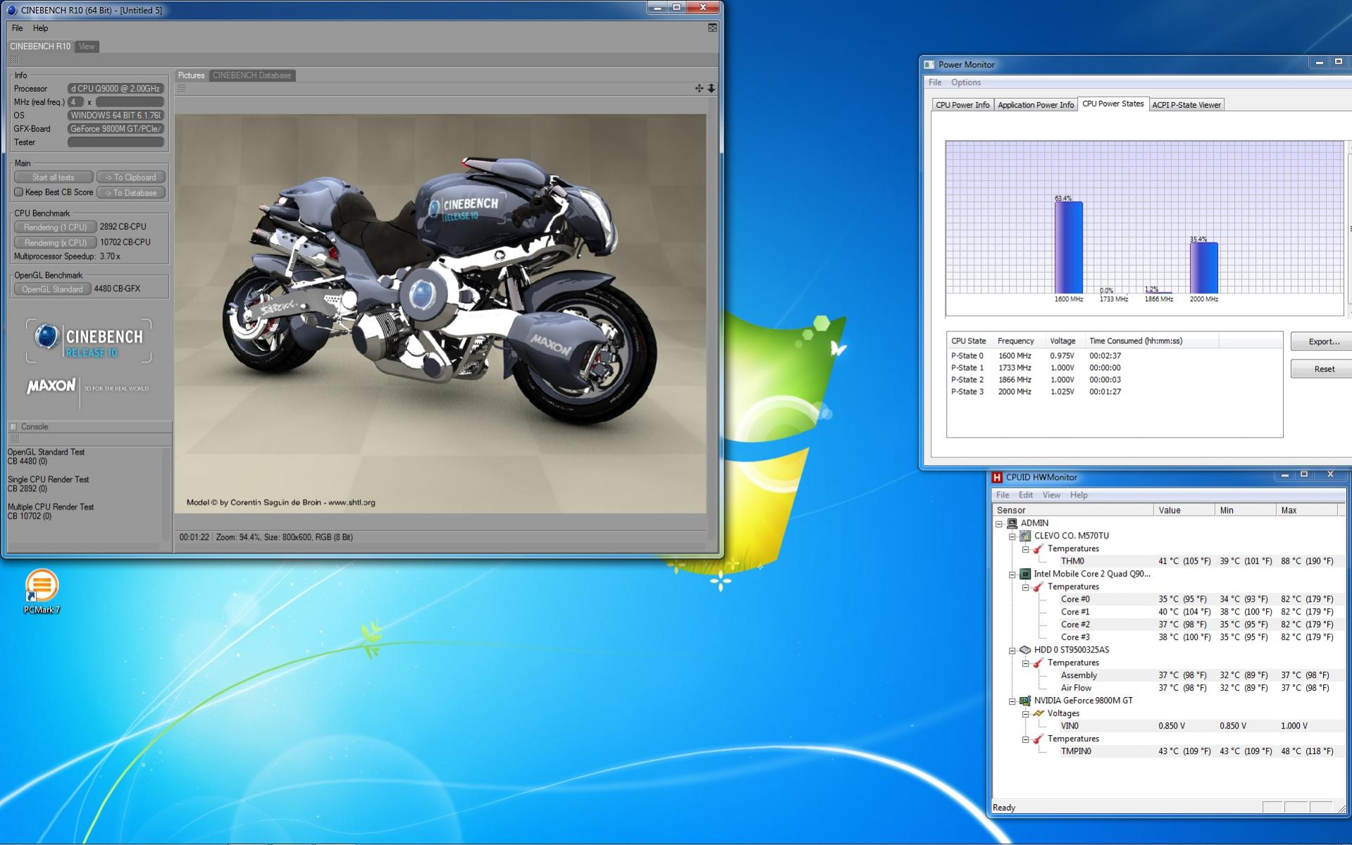

Habe die CPU Voltage mit CPUgenie auf 1,05V gefixt. Nun sind die Temps normal.
Nun noch ne 280M GTX rein und ein Extralüfter für die Northbrige(Deckel war ab, deshalb so schlecht gekühlt), dann passt alles:

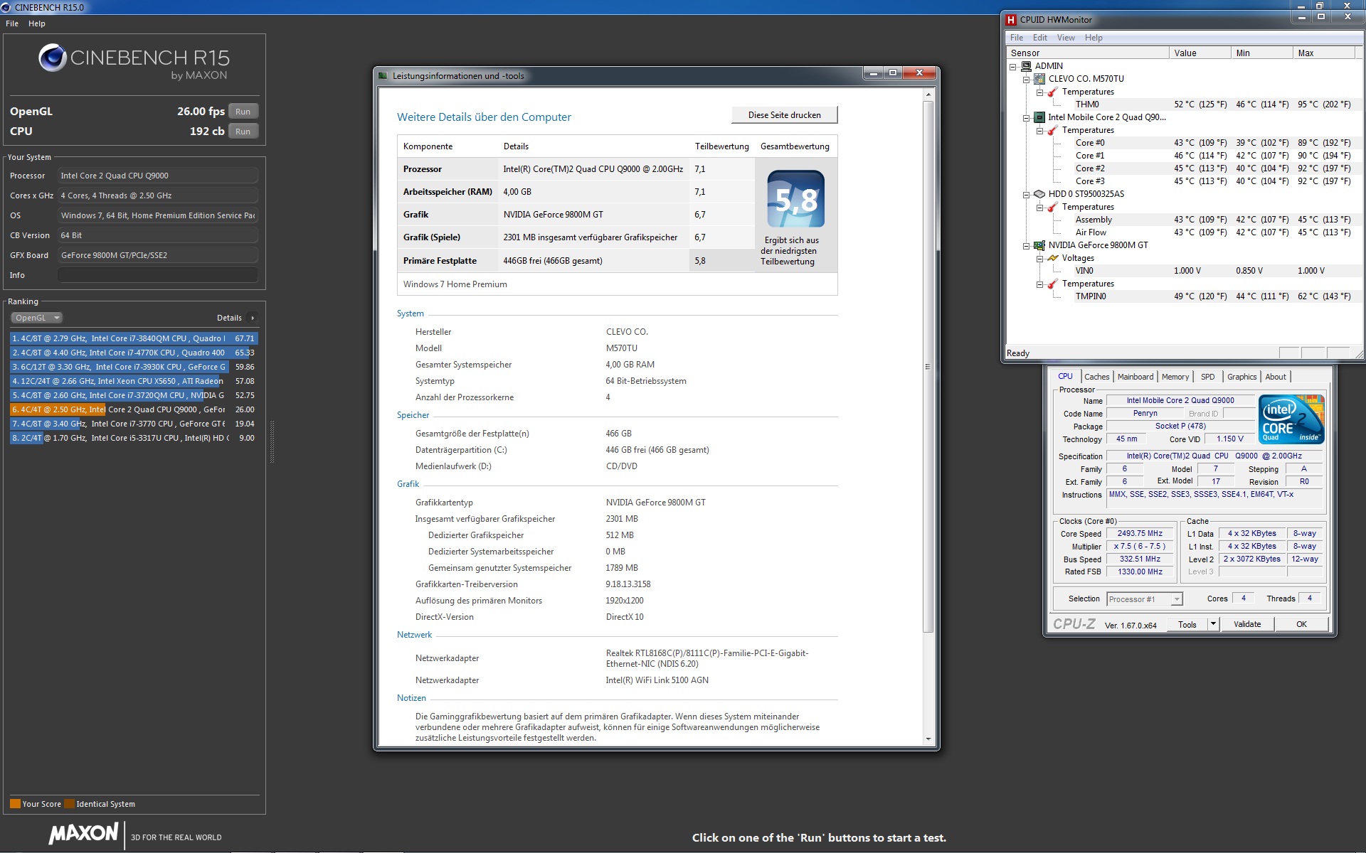

Ein paar Optimierungen noch, dann sind der QX9300(kostet ca 200€) im normalen TU und der Q9000(kostet ca 80€) mit FSB1333 gleichwertig
Mit CpuGenie habe ich die Corespannungen noch ein wenig gesenkt. Die Temps sind jetzt für einen Q9000 normal:

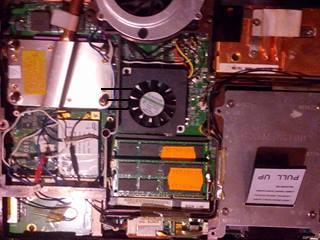

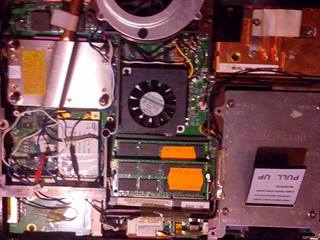

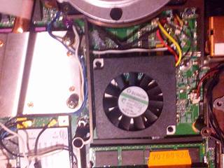

Ein Bild vom Lüftermod:
Die schwarzen Linien zeigen den Auslass des Radiallüfters, die Plastikbrücke daneben ist von unten ein wenig weg gefräßt. So bekommt die CPU noch Abluft der Northbridge.

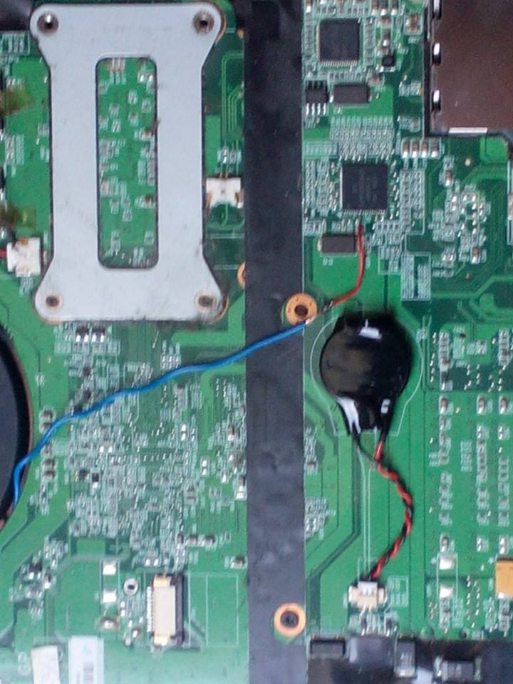

Das blaue und weiße Kabel ist noch so lang, weil ich noch einen Schalter zum Ausschalten des OC dazwischen setzen will.

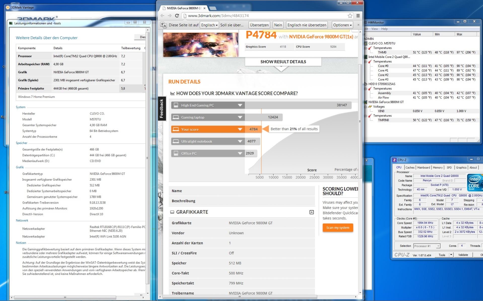

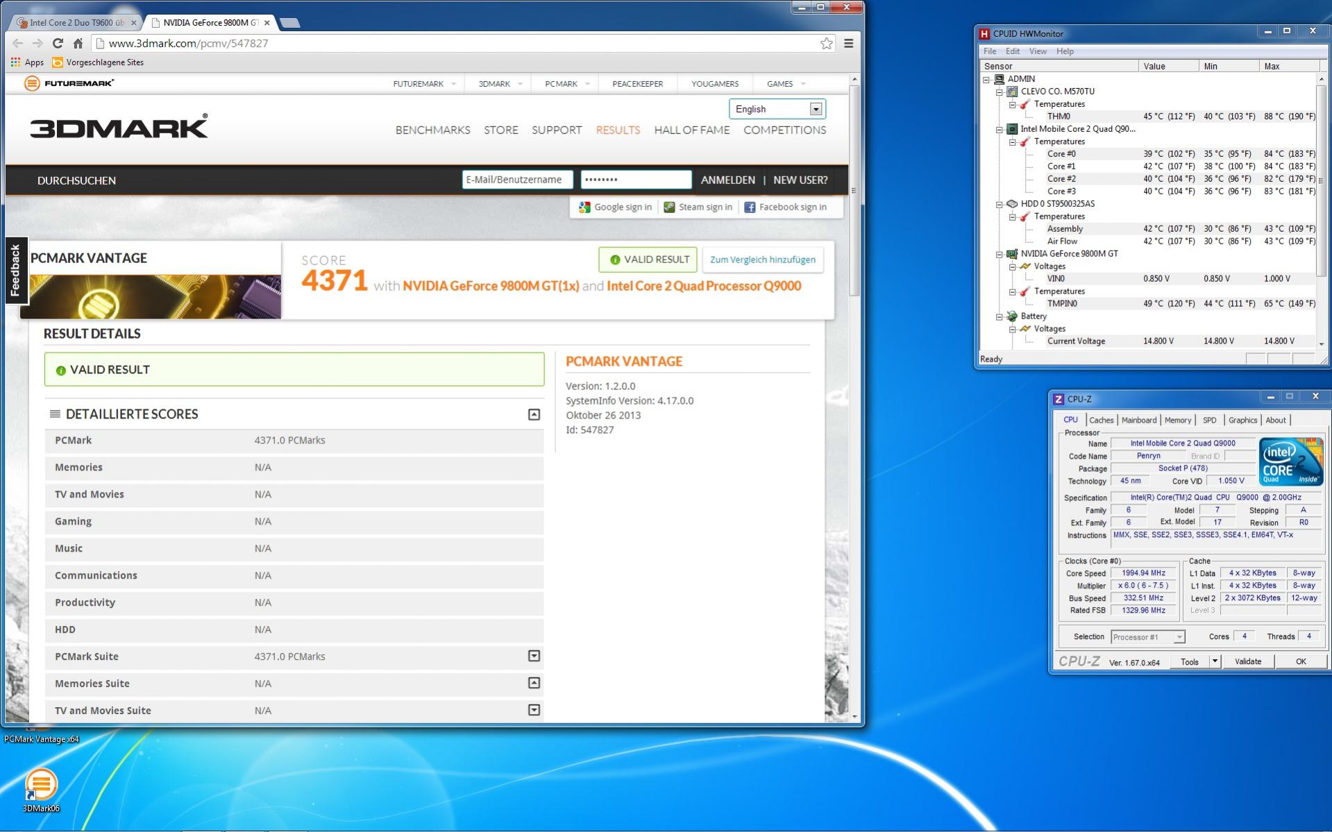

Fehlt nur noch die 280M GTX statt der 9800M GT, die CPU Leistung und Temperaturen danach sehen perfekt aus

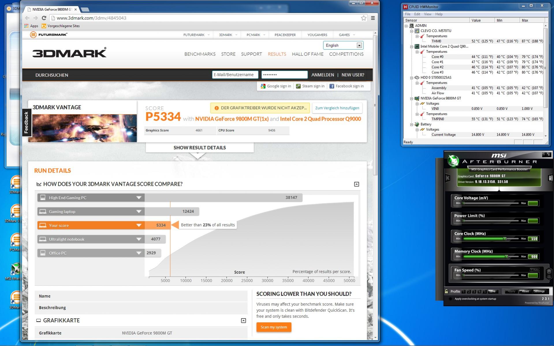

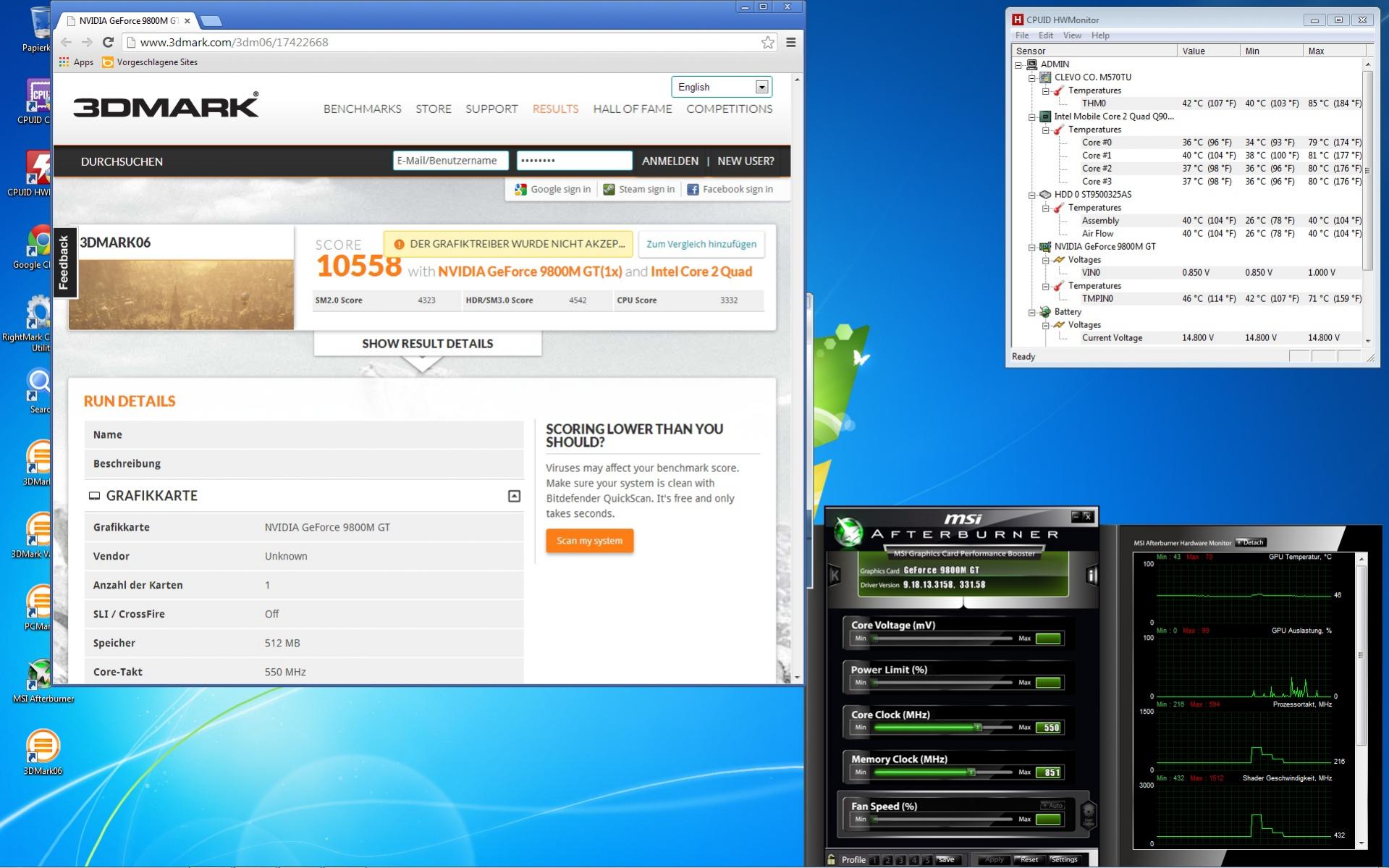

Und nun noch die 9800M GT übertaktet, die originale und damals unbezahlbare Quadcorekonfiguration mit 280M GTX wird hinter sich gelassen
Die 9800M/260M GTX hat 15% und die 280M GTX 30% mehr shader und deren Leistung wird entsprechend höher sein.
Normalerweise ergeben sich ca. 3700 3D Vantage Benchpunkte bei der ungetunten Konfiguration. Das Ergebnis wird um 1600 Punkte, also fast 50% Leistungszuwachs getoppt.
Fehlt noch zum Vergleich das Vantage Ergebnis:
MfG
Thomas
