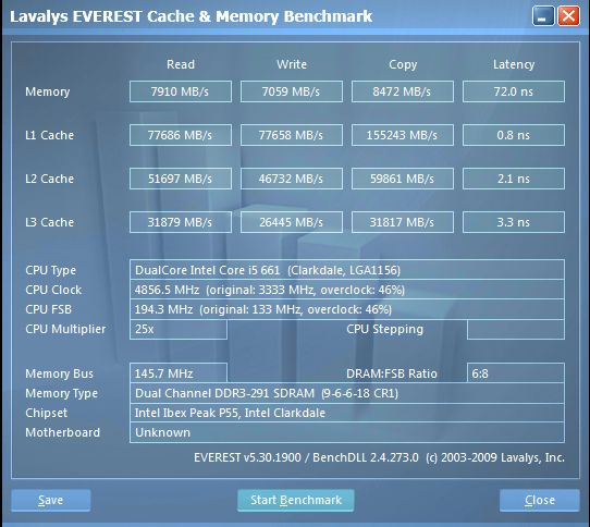

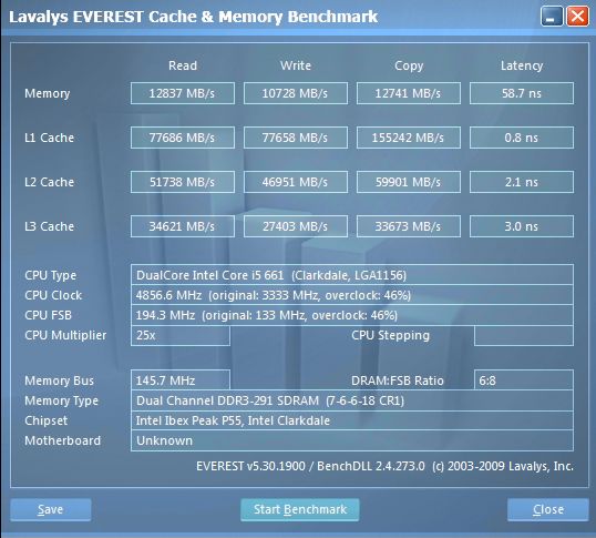

Schau mal hier bei Anand was er bzgl. Speichertakt schreibt:
http://www.anandtech.com/cpuchipsets/showdoc.aspx?i=3704&p=14
4853 MHz stable comes in with a processor load voltage of around 1.438V. Memory performance is related directly to the QPI link ratio. For best performance, keep the QPI link speed as close as possible to CPU core speed to minimize buffer hold times for lower memory access latency.
The current DRAM frequency ceiling means that you’ll be shooting for CAS 5/6 capable memory between 1300-1600MHz for best performance with 4GB of RAM. 8GB configurations require a loose set of sub-timings, and also a 2N Command Rate to achieve 1600 MHz stable on our sample processor.
Die Bremse ist der Speicherdurchsatz weil der Takt nicht ausreicht die Daten durch zu schieben.
Auf den Screenshots kannst du es sehen:
Der QPI bei 12x hat eine Latenz des Speichers von 72 ns
Der QPI bei 24x hat eine Latenz von 58,7 ns
Du kannst sehr gut sehen wie der Speicherdurchsatz fast 50% zulegt bei den selben taktraten der CPU. Das DRAM:FSB Verhältnis steht dort bei 6:8
