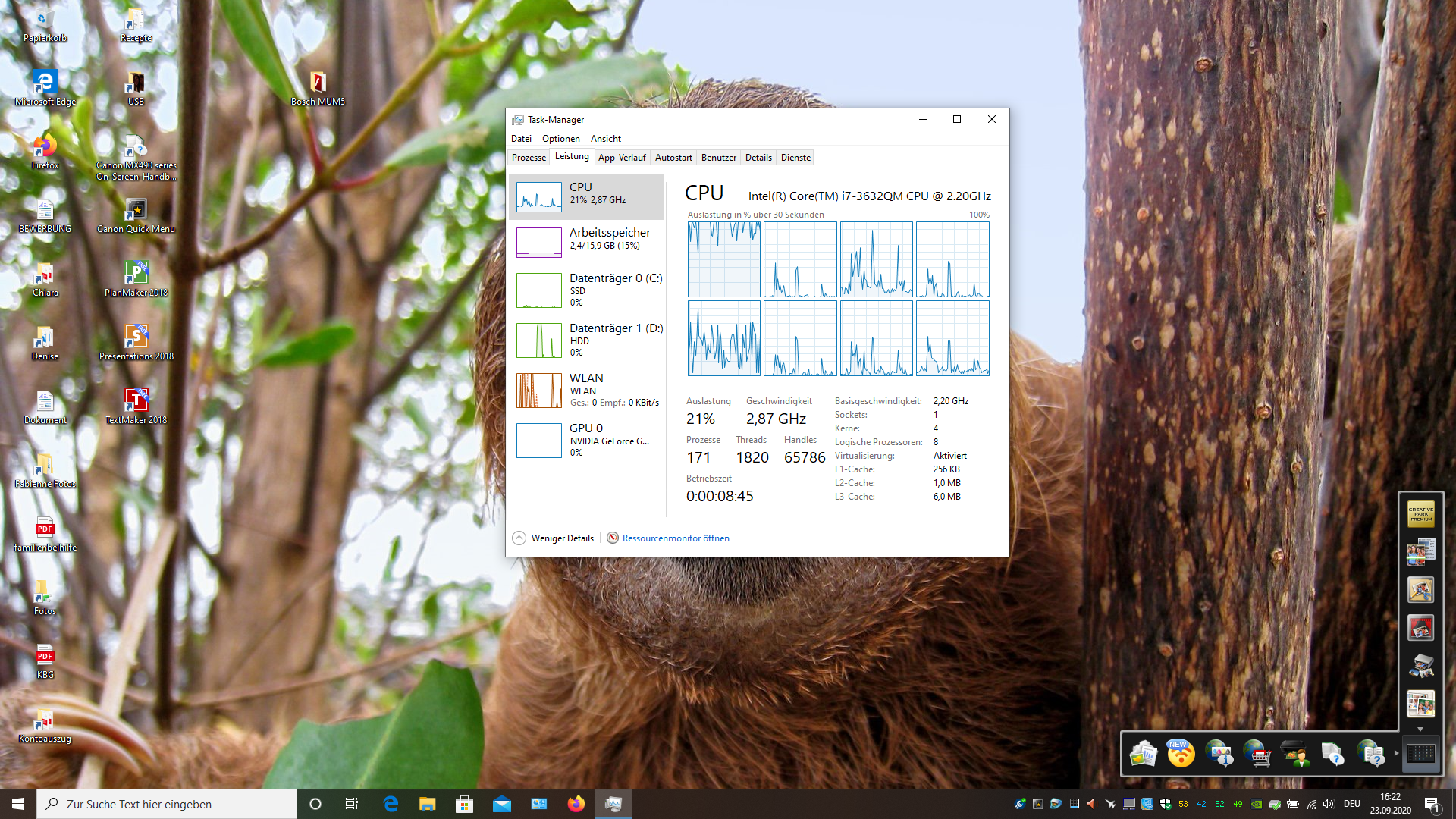

So sieht das im Taskmanager aus

Na dann deaktivier mal all den Schrott, der da rechts unten läuft. Da hängen ein gutes Dutzend nutzloser Programme in der Mini Leiste, dass die dir alle CPU Zeit fressen, ist klar.
@HisN Auch wenn die "100" GUIs deaktiviert sind hab ich eine nahezu 100%iger Auslastung auf dem 1. Kern. Nach jedem Neustart und auch sofort nach der Neuinstallation hatte ich immer dieses Problem! Noch keine Treiber drauf,nur neu installiert. Hab mich jetzt lang damit beschäftigt und im Internet nach Lösungen gesucht,aber keine davon brachte den gewünschten Erfolg. Deshalb hab ich mich hier im Forum gemeldet

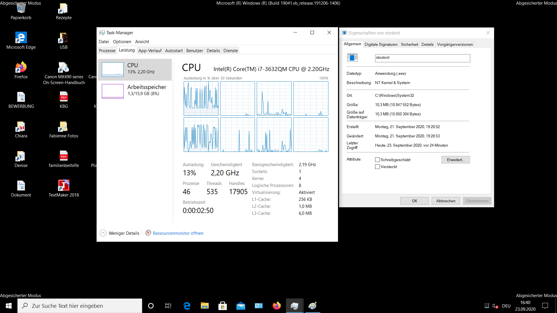

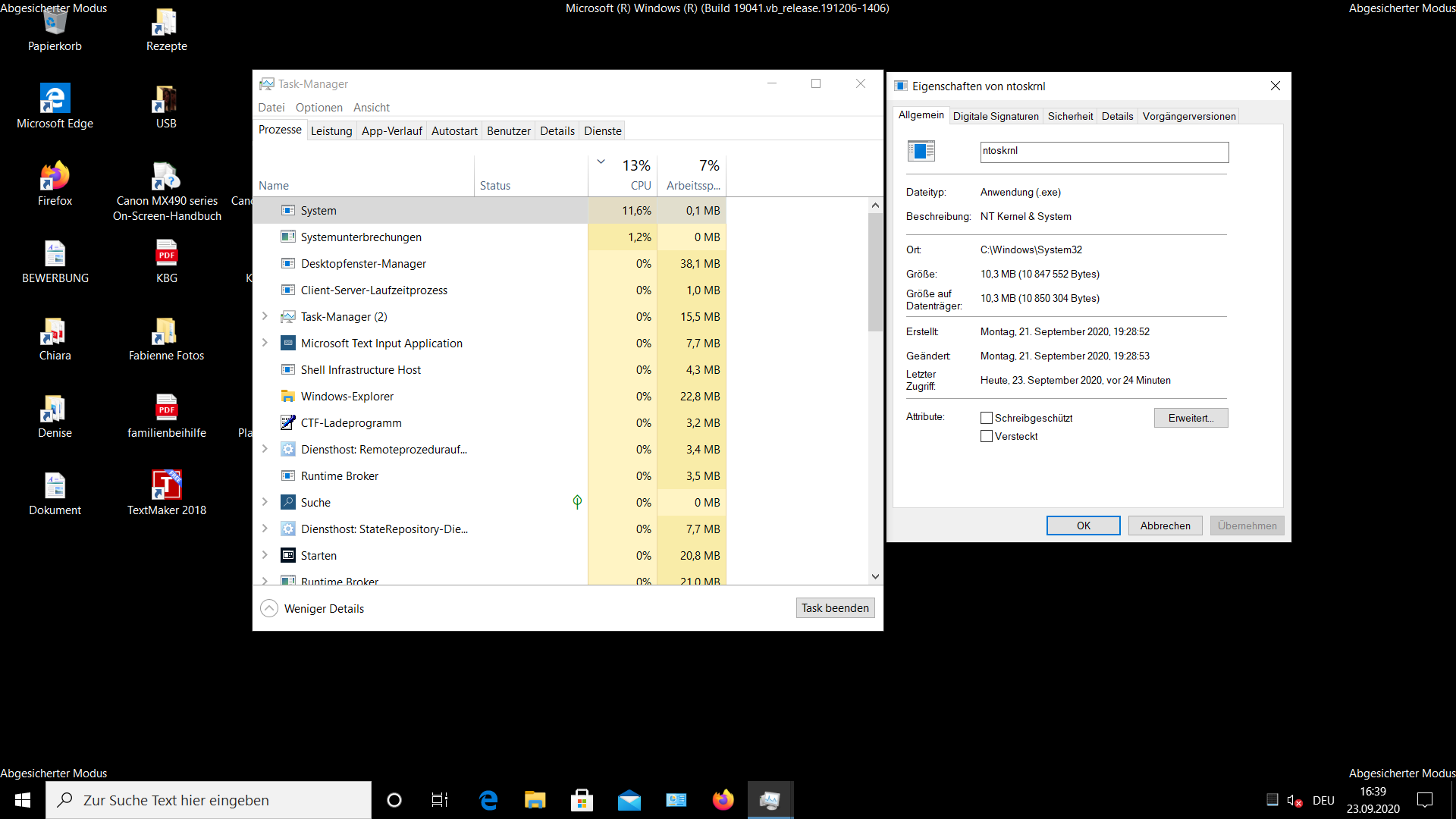

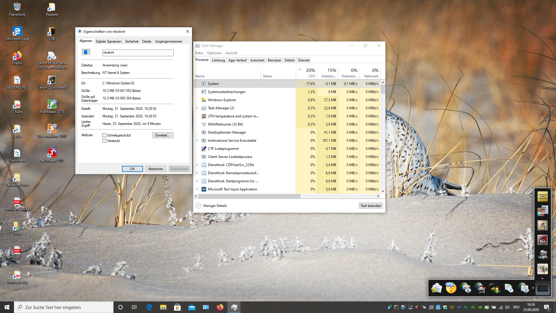

Auch im abgesichertem Modus besteht das Problem,zwar nicht so stark aber immernoch.
Hier ein Screenshot im abgesichertem Modus
