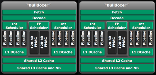

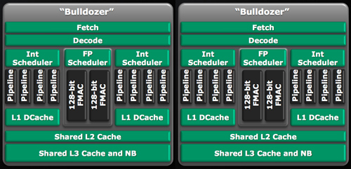

gruffi ich denke du solltest so Begriffe wie "logische Prozessoren" oder "Kerne" für SMT nicht verwenden, da dies irreführend ist. SMT Stellt ja keine zusätzlichen Recheneinheiten zur Verfügung. SMT ist lediglich ein Thread-Management um die Auslastung der vorhandenen Kerne zu optimieren.Weder gibt es "logische" Kerne noch irgendwelche anderen zusätzlichen Recheneinheiten bei SMT.
Bulldozer hingegen hat genau das in seiner Architektur - zusätzliche Recheneinheiten die bestimmte Rechen Operationen ausführen. Ein Bulldozer Modul (Kern) hat selber 2 Kerne:
http://www.anandtech.com/cpuchipsets/showdoc.aspx?i=3683&p=2
