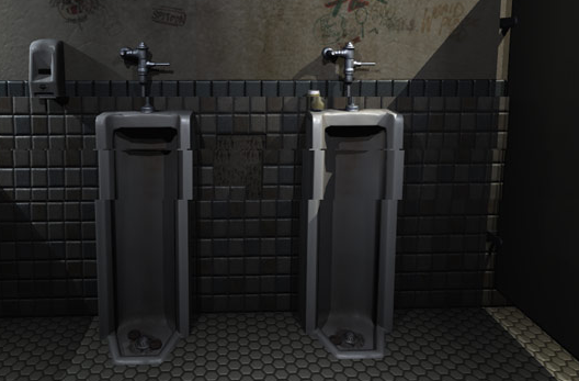

also der neue Treiber ist aufjedenfall besser!
hab aber das Problem, dass bei manchen Spielen Tearing auftritt? Aber nur ganz leichtes...
so wie bei dem Bild ...aber noch ein kleines bisschern weniger.
hab jetzt mit einem Limiter die FPS auf 70 gestellt. Das hat das ganze schonmal verringert.
Habe nochmal sämliches versucht aber nichts hat geholfen. Irgendwas muss ich doch falsch gemacht haben? Oder ist sie defekt?
Ich kann so nicht leben und ich seh das auch nicht ein!
Bei jedem mit einer GTX 1060 läuft es doch auch butterweich(YouTube)
und mit meiner alten R9 270X lief es auch ohne Probleme...eben nur mit niedrigen Grafikeinstellungen
Es ist schwierig dir dabei zu helfen, auf dem angehängten Bild sieht das grausam aus. Hast du denn mal einen anderen Monitor angeschlossen oder einen anderen Anschluss genommen? Du solltest Vsync auf die Refreshrate deines Monitors einstellen.
So doll wie auf dem Bild ist es zwar nicht, aber es ist schon sehr nervig. Einen anderen Monitor hab ich noch nicht ausprobiert. Aber habe z.B. schon mit HDMI angeschlossen. V-Sync behebt schon das Problem. Aber ich mag V-Sync nicht wirklich. Es fühlt sich so schwammig an. Und so "Unreal"
