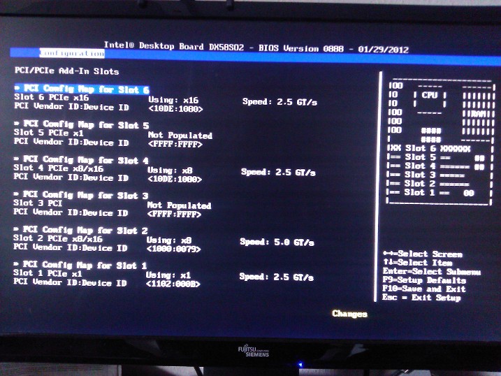

Hallo Leute,
nach einem BIOS Update und der Überprüfung der Einstellungen fiel mir auf dass die Slots auf denen die Grafikkarten stecken nur mit 2,5GT/s laufen. Also quasi auf PCIe 1.0 Niveau.
(siehe Anhang)
Einzig der Slot für den RAID-Controller läuft auf 5GT/s. Was ist da denn los?!?
Ich hab keine Einstellung gefunden die Lanes schneller einzustellen, oder bin einfach blind.
Lustig dass es mir auffällt nachdem ich mir eh Gedanken mache für die neuen NV Karten auf PCIe 3.0 umzusteigen und eigentlich für mich entschieden habe dass es nicht nötig ist :-/

Schau mal im Manual welche PCIE-Slots sich was teilen.
Hier ein Link zum Datenblatt vom X58-Chipset.
Bei PCIe 2.0 ist eh Schluß.
Du müsstest schon zu einem X79-Board greifen um mit PCIe 3.0 was reissen zu wollen.
Aber warum sich da was "verstellt" haben sollte, kA.

Bis zu ner gewissen Chipsatz Serie waren die Intel PCIe's alle zwar PCIe 2.0 aber mit 2,5 GT/s statt den 5 GT/s. Das hat sich glaub ich erst mit Sandy Bridge geändert.
Eventuell liegts auch einfach daran, dass gewisse PCIe's von der CPU und die anderen vom Chipset zur verfügung gestellt werden. Die einen können eben 5 GT/s die anderen nicht.
Aber wie gesagt. Ich habs in erinnerung, dass es bis zu ner gewissen Generation so war.

Ich kann nicht mal sagen ob sich wirklich was "verstellt" hat. ich habe da vorher nicht drauf geachtet und ging davon aus dass es schon auf 5GT/s laufen wird.
Lt Chipsatz soll es 4x x8-Slots können. Von ner GT/s-Beschneidung lese ich nichts.
Mit dieser aktuellen Situation ist ein GTX680 SLI Gespann erst recht unfug.....
Wenn ich nun auf nen 2011er Sockel umsteige und ein gleichwertiges System kaufe wird es wieder 4-stellig :-/

Der X58 Chipsatz kann volle 36 PCIe Lanes mit PCIe 2.0 ansprechen. Das sind alle die, die direkt vom Chipsatz, also vom X58 stammen.
Nur jeweils die Lanes (6 Stück) die von der ICH10R kommen sind nur PCIe 1.1.
Das war auch beim S.1156 der Fall. Alles was von der CPU kommt war schon immer voll PCIe 2.0.
Also nicht direkt alles über einen Kamm scheren.

Ich habs jetzt mit einer Grafikkarte und älterem BIOS getestet. ebenfalls nur 2,5GT/s...... na toll.......
Ich mach mich mal schlau wg dem Intel X79 und warte mit dem Aufrüsten. Dann kann ich irgendwann fast alles tauschen :-/

habe den Vorgänger (DX58SO) im Hauptrechner und gestern nachgeschaut, die dort verbaute GTX 285 läuft auch nur mit 2,5GT/s.
Die ebenfalls verbaute USB 3.0 Karte wird mit 5GT/s angesprochen, merkwürdig. :confused_alt:
Bist Du mit dem Problem schon weitergekommen, im Net habe ich diesbezüglich nichts finden können.
Bin jetzt am überlegen Intel anzuschreiben.

bin leider nicht weitergekommen.
ich fand zum X58er mehrere Angaben auf der Intel-Seite.
Hier heisst es er kann PCIe 2.0. Und hier heisst es er kann nur 1.1.
Na was denn nun? Meine CPU müsste doch locker 2.0 oder höher schaffen.
Selbst wenn ich auf den X79 umsteige, was nebenbei wieder schweineteuer wäre, stimmen die Angaben ebenfalls nicht bzw scheinen widersprüchlich.
