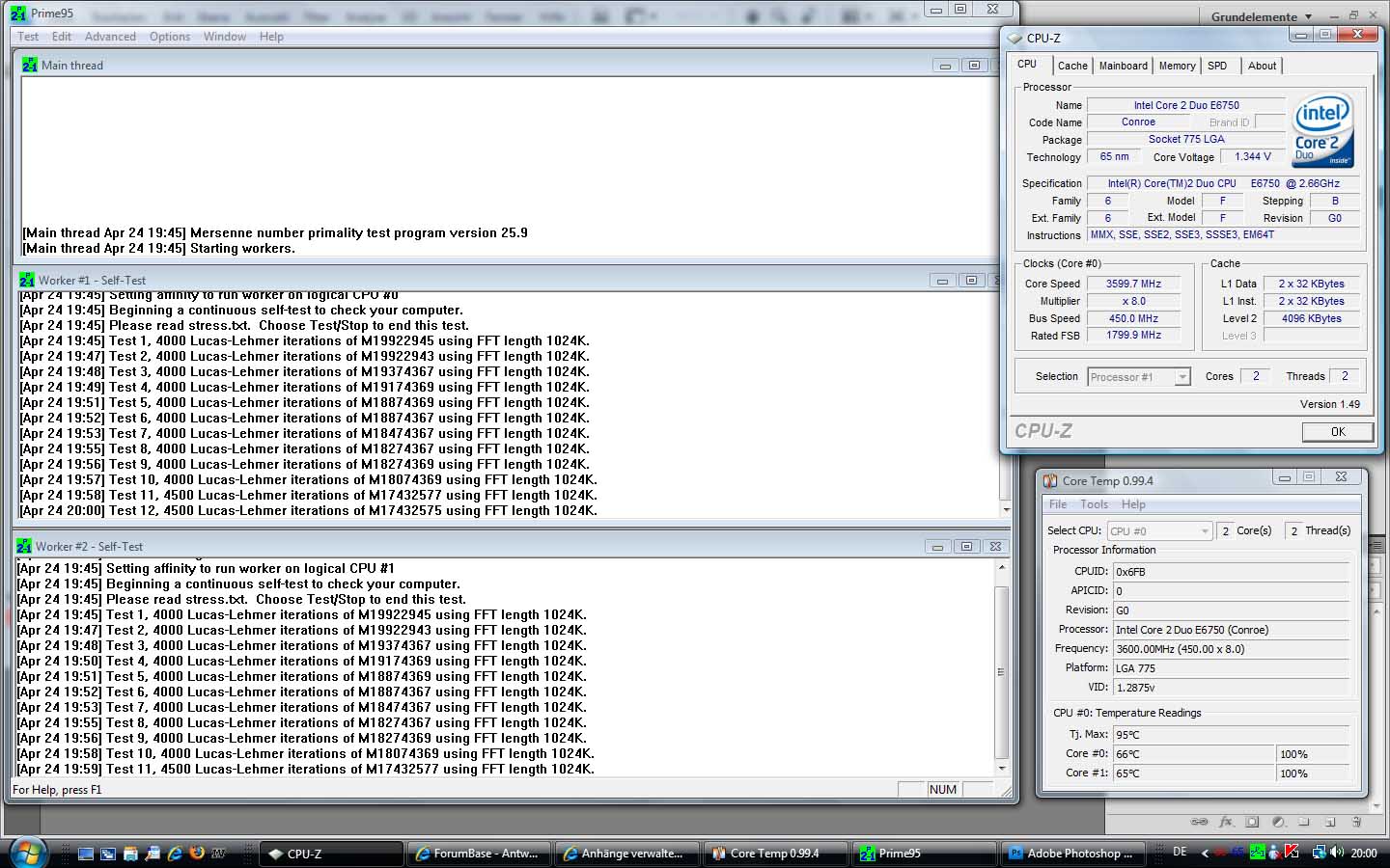

Habs geschafft :)
Läuft sogar auf 3600MHz bei V-Core 1.344 (CPU-Z Wert) :)
Ich musste unter anderem die NB Voltage auf 1.3 erhöhen!
Rest der Einstellungen poste ich später!

Hier die Werte:
FSB Frequency: 450
PCI-E Frequency: 100
FSB Strap to Borth Bridge 400 MHz
DDR2 Frequency: 900 MHz
_______________
CPU Voltage: 1.3500
CPU GTL Reference Auto
CPU PPL Voltage Auto 1.56
FSB Termnation Voltage 1.26
DRAM 2.0
NB Voltage Auto 1.3
SB Voltage Auto 1.1
PCIE Sata Voltage 1.50
___________
Load-Line Calibration Auto
CPU Spread Spectrum Disabled
PCIE Spread Spectrum Disables
CPU Clock Skew Auto
NB Clock Skew Auto
CPU Margin Enhancement Optimized
Und es ist noch beim FSB Luft nach oben. Windows hat sogar mit 3600MHz bei 1.30V gebootet. Gab nach dem Prime95 Stresstest nur ein Bluescreen, weshalb ich auf 1.35 angehoben habe.
