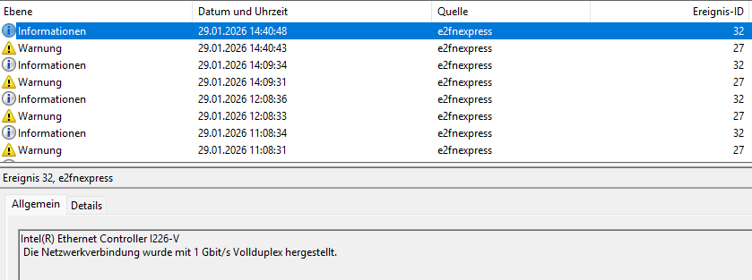

Habe vorhin mal wieder vom USB-Realtek auf Onboard-Intel gewechselt und siehe da...
Immer mal wieder einen Disconnect mit anschließendem Reconnect. Der Rechner war die ganze Zeit eingeschaltet und auch nicht im Standby.

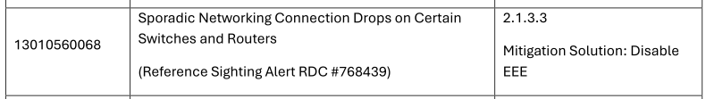

Habe gerade im Treiberpaket von Asus (Versionsnummer 2.1.5.7, Paket vom 31.12.2025) die Intel Confidential Release Notes des Treibers 2.1.5.4 vorgefunden und Intel will das (oder ein ähnlich gelagertes) Problem angeblich mit der Version 2.1.3.3 behoben haben. Hoffentlich wird da noch nachgebessert.
Vielleicht betriffts ja nur Mainboards von ASUS und Gigabyte, weil in der Intel Support Knowledge Base links bei Environment nur ASUS und Gigabyte Mainboards genannt werden...
