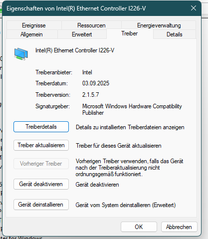

@SSD960 welchen treiber nutzt du ? den es zb hier zum laden gibt macht Probleme und der von der Intel HP auch ( ist auch wahrscheinlich das gleiche wie hier auf cb )
29.3.21
oder
29.5

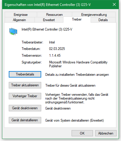

@SSD960 Diese Nummern sind nur schall und rauch, wichtig ist was im geräte manager steht, weil ob man 30.5 oder 30.4 nutzt macht zum teil kein unterschied, weil die pakete ja immer nur bestimmte chips updaten.

Ok, habe den Rechner kurz eingeschaltet:
2.1.4.3
vom 20.02.24
Kurze Frage dazu... ich habe 2023 auch ein ROG STRIX Z790-H GAMING WIFI gekauft... aber egal welchen Treiber ich nehme (auch den aktuellen I226-V treiber.. er installier mir immer den I225-V ... warum ? Ich dachte bei mir wäre auch der neue I226-V verbaut?

Danke für Eure Antworten. Ich habe den I226-V treiber direkt von der Intel Supportseite heruntergeladen und installiert. Er hat dann aber automatisch den I225-V genommen, weil in dem Treiberpaket wohl noch Treiber für 20 andere Ethernet-Adpts. sind :(
Hardware-IDs sind:
PCI\VEN_8086&DEV_15F3&SUBSYS_87D21043&REV_03
PCI\VEN_8086&DEV_15F3&CC_020000
Das Mainboard habe ich mir am 22. Juni 2023 bestellt. Wurde hier evtl. noch der I225-V verbaut? dürfte aber eig. nicht mehr sein, da ich gelesen habe, dass der I226-V bei allen neuen Z790er verbaut wurde... hmm!
DEV_15F3 sind für Revision 1, 2 und 3 des i225-V Chips, DEV_125C für den i226-V Chip
Du hast aber bei dem I225-V die Revision 3. Die aktuellste Version.

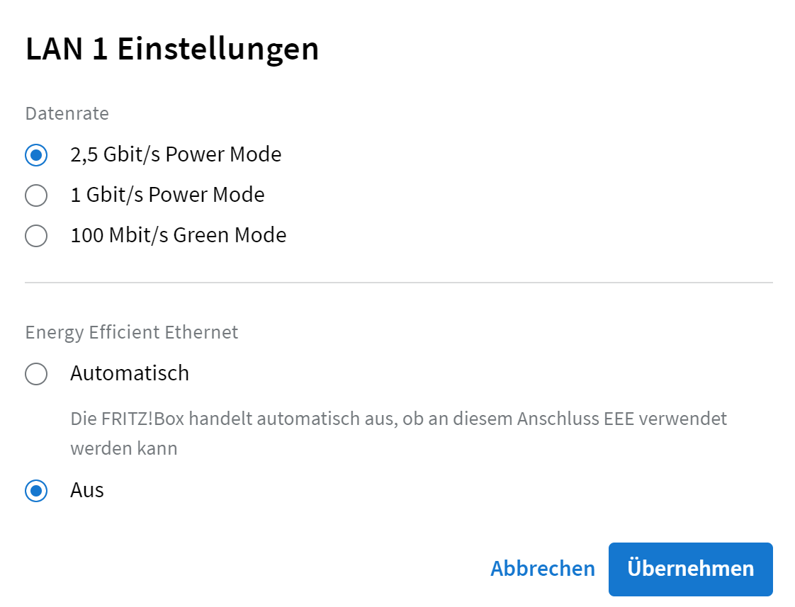

Wurde zwar schon bestimmt in dem Thread ebenfalls schon mehrfach erwähnt, aber es gehören meist zwei dazu. Das primäre Problem ist oftmals eine Fritz Box oder ein billiger Switch, der Chip macht standardmäßig das was er machen sollte, Energie sparen wenn die volle Leistung nicht benötigt wird.
Leider ist die Implementierung davon in den AVM Kisten schlichtweg Müll, genauso wie in so manchen Billigteilen fürs Netzwerk, als erstes würde ich folgendes deaktivieren:
PWA schrieb:
Der größte Witz ist ja, dass ASUS von dem Problem nichts wissen will.
Ist ganz simpel, außerhalb Deutschlands nutzt so gut wie niemand (ex)AVM Geräte. Alternativ, falls der Rechner nicht direkt an einer Fritte hängt, EEE in den Treibereinstellungen deaktivieren.
