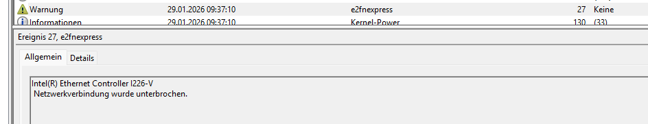

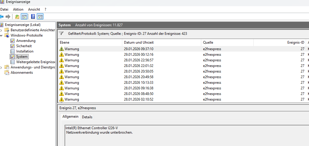

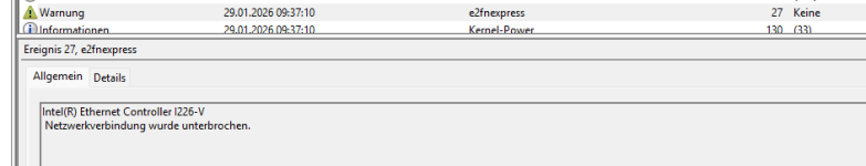

@iWebi hast du denn mal gezielt danach Ausschau gehalten? - Also nach der Event-ID 27 in der Ereignisanzeige (Windows/System)? Freut mich ja für dich, dass du keine Probleme hast. Ich bin ja auch verwundert, warum ein neues ASUS-Mainboad auch heute noch Probleme damit hat.
Dieses Event hat nichts mit Verbindungsabbrüchen zu tun und du wirst ihn praktisch bei allen Windows Rechnern finden, völlig unabhängig der eingesetzten Netzwerkkarte. Hier von auf meinem Business Notebook, was noch nie irgendeine Unterbrechung hatte.
Ganz normale Meldung beim Hochfahren oder einem Neustart, wozu es hunderte Beiträge im Netz gibt, auch hier im CB Forum.
Warum schneidest du den Screenshot ab? Ich würde ja schon gerne sehen, was für ein Controller unten in der Textbox steht. Und natürlich sind diese Einträge nicht normal, weil ich die bei sonst keinem Rechner habe. Dein Business-Notebook - hast du per Kabel dran? Nicht doch eher per WLAN und dein Port macht genau die gleichen Fehler wie meiner, ganz ohne Kabel?

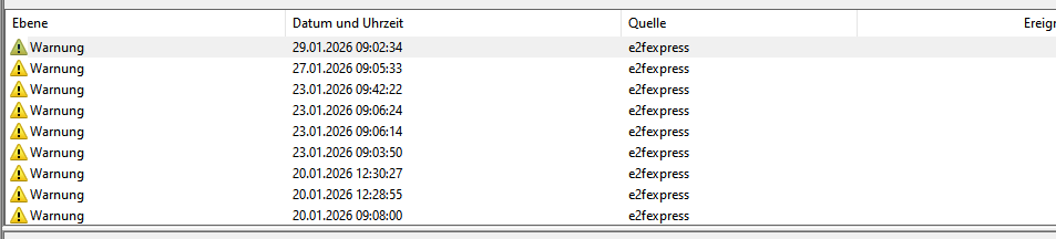

Ich hab diese ID 27-Meldungen auch in der Event-Log mit einem älteren i211-Adapter. Und ich hab keine Abbrüche. Wie xexex schon sagte, dass diese Meldung im Eventlog auftaucht, sagt erstmal noch gar nichts aus.

@qiller Diese ID-27-Meldungen bestätigen ja nur, dass der Link down ist. Das ist ja auch - bei all den genannten Chips - der Fall. Nur ist der I211 ein uralter ausgereifter Chip, der stabil funktioniert und den Link nur gut begründet ausschaltet. Die neuen Chips machen das mitten im Betrieb. Und es sind wohl nur aktuelle Intel-Chips betroffen. Meine Rechner mit älteren (Gigabit) Realtek-Controllern haben diese Einträge jedenfalls gar nicht.
