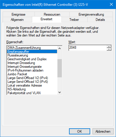

Ein möglicher Workaround ist den Übertragungspuffer und Empfangspuffer von 1024 auf 2048 zu stellen. Zu finden im Gerätemanager -> Netzwerkadapter -> Intel I225 -> Rechtsklick Eigenschaften -> Erweitert
