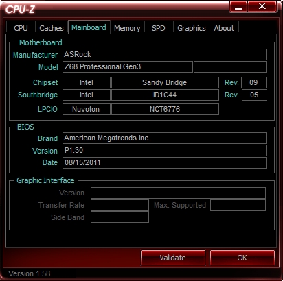

  • Board: ASRock Fatal1ty Z68 Professional Gen3 (BIOS 1.30)

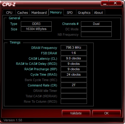

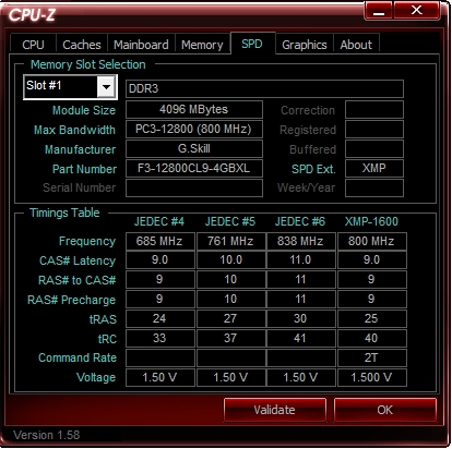

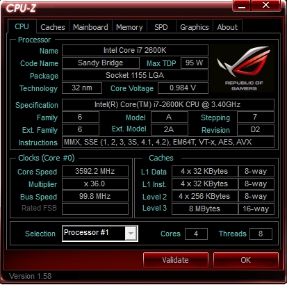

Evtl. mal dein BIOS auf Standardsettings, im CPU-Z ist ja auch deine CPU auf maximum mit 3,6 GHz getaktet, ist also kein Std.-Setting, dann evtl. mal im BIOS in der internen Graka schauen, nicht, dass du Techniken wie LucidVirtu (falls das dein Board kann) aktiviert sind...

Wie schon erwähnt, die BIOS-Settings laufen auf Auto-Optionen, Turbo Sollte also kein Problem sein.

Stehen die RAM Module auf der MB Kompatibilitätsliste? Soll Leute geben, bei denen es deswegen zu hängern kommt.

Aber wieso rennt deine CPU bei CPU-Z auf 3,6 GHz, ich krieg meine von ihren 1,6 nur durch Benchmarks weg^^
Ja, das RAM-Kit steht auf der Liste. Lucid Virtu ist BIOS-seitig nicht erfasst; dann müsste im Gerätemanager auch eine unbekannte Komponente ausgewiesen werden, ist aber nicht der Fall.
Keine Ahnung, weshalb die CPU auf 3,6 GHz lief; ich hab wohl im entsprechenden Moment auf den Screenshot gemacht - reiner Zufalle würde ich sagen. Normalerweise läuft sie auch auf 1,6 GHz, keine Bange ...
