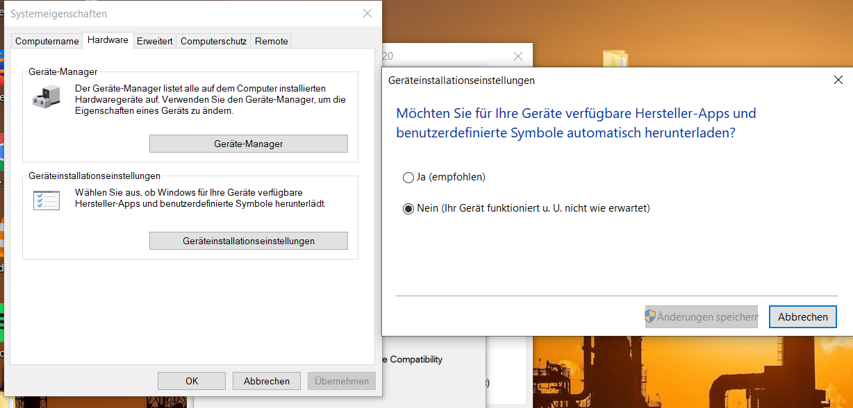

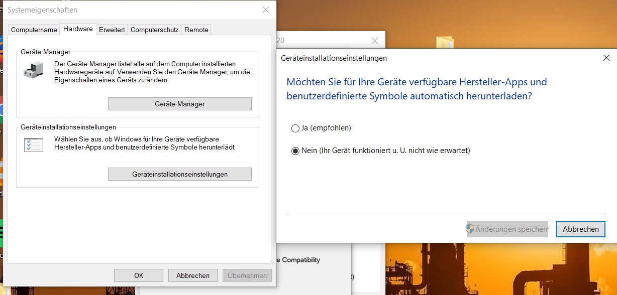

@AlanK
Vielen Dank für die ausführliche Antwort, leider habe ich es noch nicht zum laufen bekommen, wahrscheinlich übersehe ich irgendwas. Ist mit dem Punkt zu den „Einstellungen keine neuen Hardwaretreiber“ der folgende Punkt in den Windows Einstellungen gemeint? Ansonsten funktioniert das in der Windows Home Version meines Wissens nach nur über die Registry

Unter Home weiss ich nicht auswendig ob das geht.
Da Home keine gpcesit.msc hat.
Dazu müsste ich selbst eine VM aufsetzen.
Meine Anleitung oben war Pro und Enterprise.

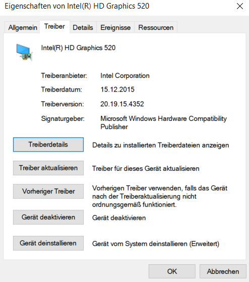

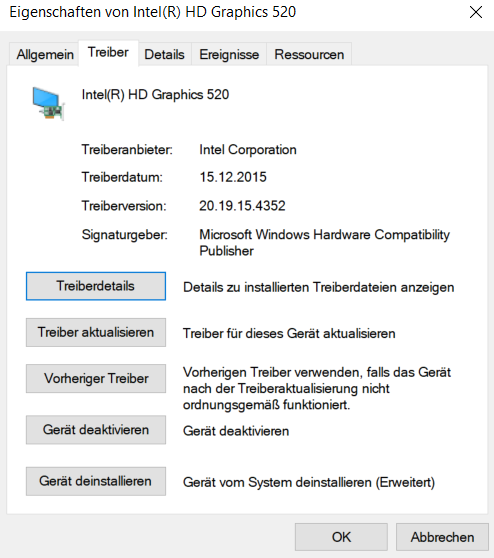

Soweit ich das erkennen kann, ja - in der Systemsteuerung findet sich kein Programm von Intel mehr und die Grafikkarte wird (solange ich offline bleibe jedenfalls) als Windows Basic Display Adapter oder so angezeigt.
Die Version macht mich allerdings stutzig- während des Installers ist eindeutig die Rede von Version 15.40.xyz des Grafiktreibers, wenn ich direkt nach der Installation - ohne online gegangen zu sein - im Gerätemanager schaue, begrüßt mich Version 20.19.15.4352.
