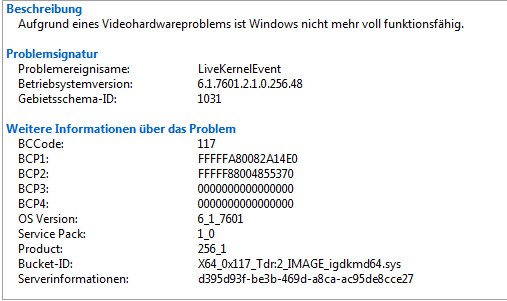

Im Anhang die Beschreibung die das Windows Wartungscenter mir auswirft. Als Lösung wird mir vorgeschlagen die Informationen an Hewlet Packard zu senden, da Sie daran interessiert seien :stock:

@mat, der Treiber ist der richtige - Das Problem ist wahrscheinlich das der Grafikchip undervolted läuft.
Geh mal ins UEFI in die Abteilung OC Tweaker, und such mal ziemlich unten am Ende die Einstellung "iGPU Voltage" - diese sollte auf fixed Mode und 1,250V stehen, dann dürften sich die Crashes erledigt haben.
ASRock hat dazu ein UEFI Update released in dem das die neue Default Einstellung ist - Geht aber auch ohne Update manuell wie grade erklärt.

/e: Ich wollte nur noch mal kurz Rückmeldung geben falls jemand anderes ebenfalls dieses Problem hat. Der Lösungsvorschlag von anexX scheint geholfen zu haben, da ich seit die Grafik mit 1,25V im fixed Mode läuft keine Abstürze mehr beobachten konnte.
