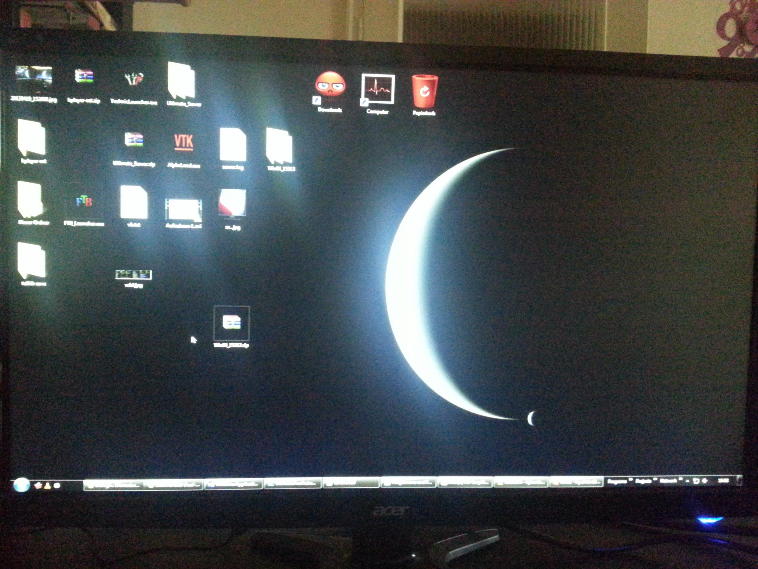

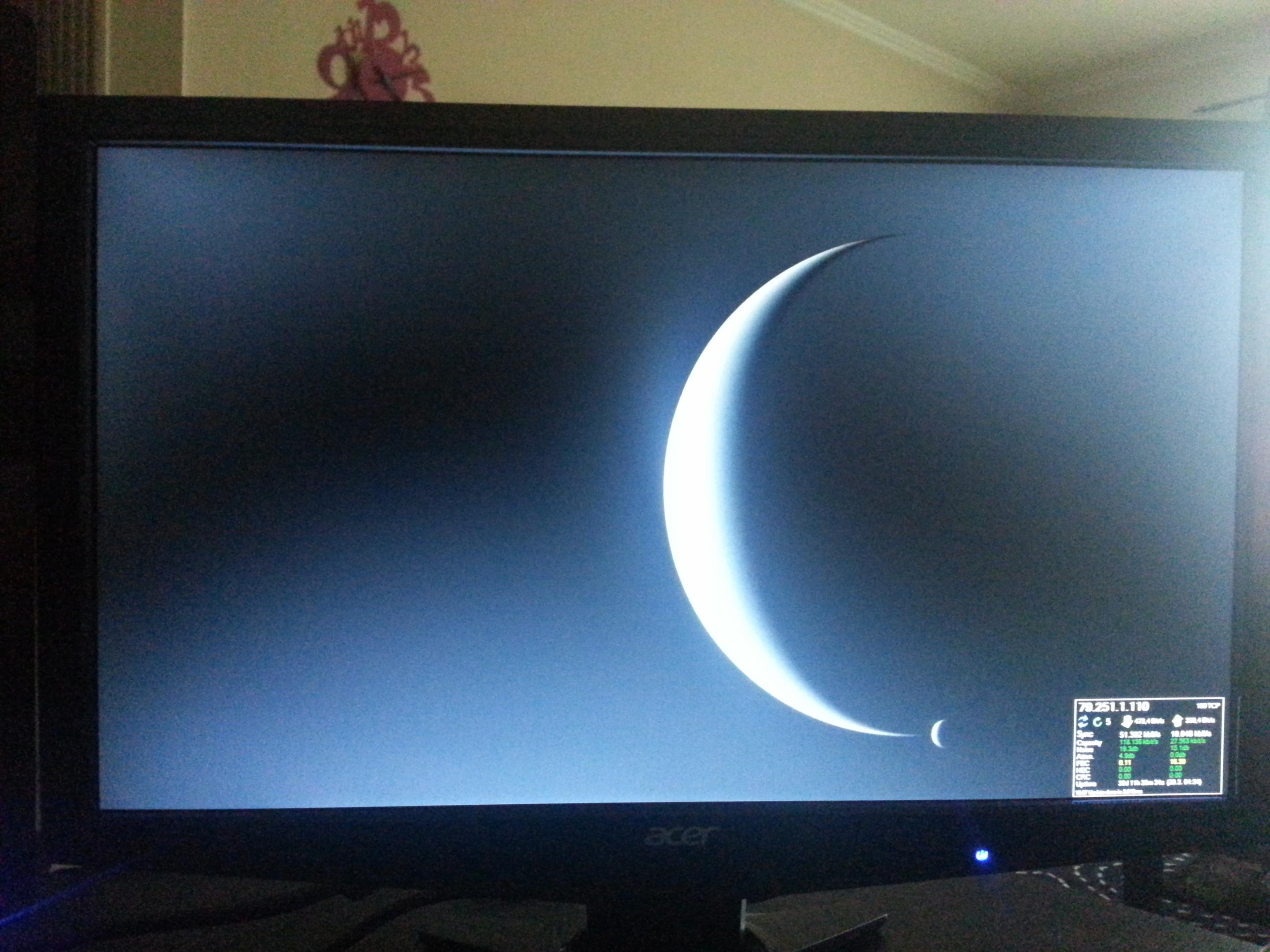

Ich hatte das Problem auch, als ich nur 1 Monitor dran hatte. Da sah es genauso aus, bis ich den YCbCr-Farbraum aktiviert hatte. War damals mit meinen voherigen PCs auch so. Darum bin ich so beflissen darauf, weil ich weiß, dass es anders aussehen kann. Auf Fotos sieht man es nicht wirklich gut, aber ich lad trotzdem mal welche hoch. Auf den Fotos sieht es einfach so aus, als wäre der 2. Monitor einfach zu hell eingestellt, was aber nicht der Fall ist. Aber hab trotzdem mal welche in den Anhang.
Soweit weiß ich, wovon ich rede. Man kann einstellen, was man will, das schwarz bleibt immer zu hell.
